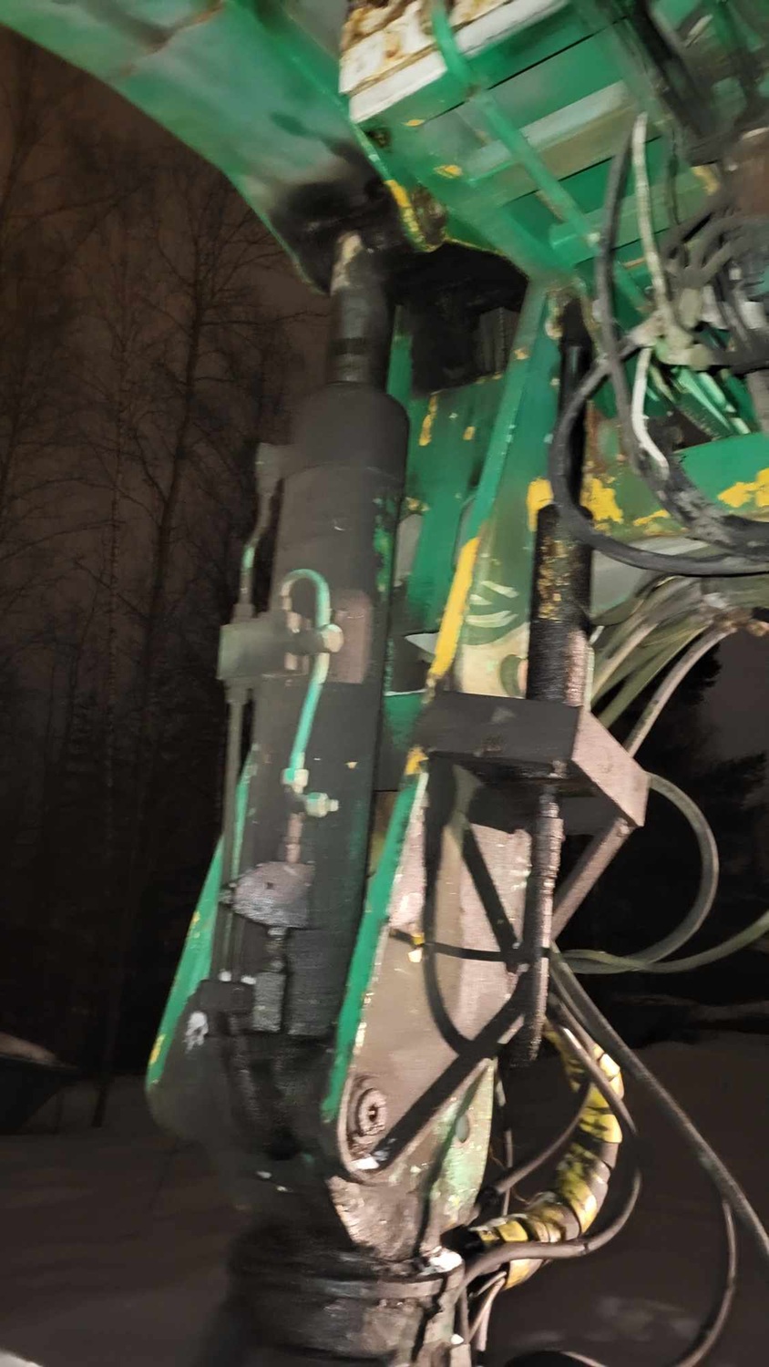

Peasilindri olukord
RE: Potiässaga Nummi 977 - Envir - 01-01-2026
Silindrid on saanud 40 aastat vatti ja pauke. Hakkasin tegelema peasilindriga, selle vars vajas välja vahetamist. Tegemist on 140mm üld- ning 90mm varreläbimõõduga silindriga. Ega valmis vart poest võtta pole. Sai ostetud meetrijagu kroomvart, M.R. lõikas pikkuse mõõtu ning keermestas kolvialuse ära. Ma tegin varre teise otsa pesakese ja sinna keevitasin puksikese. Puksi lõikasin üle ning pressisin sisse sobivad pronksist puksid.
