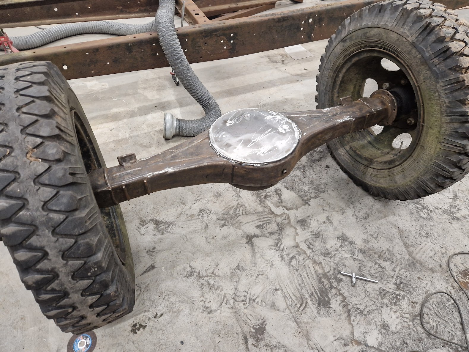

Kui nelikanttoru just juba olemas ei ole, siis igasuguste Gaz tüüpi veoautode raam maksab turul hulka vähem kui võrdväärne nelikanttoru otse poest tuua. Ise leidsin mõni aasta tagasi 50 euro eest sellise, millelt oli kõik üleliigne juba maha roogitud.

Kui metalliväänamine on hobi, siis ma võtaks mõne poolsurnud lääne veoka raami aluseks. On kergem ja elastsem. GAZ raam on ikka jube jurakas... Kõrge ka.
Uuest nelikandist on muidugi lihtsam teha ja saab kergem ka. Tugevam ilmselt mitte...

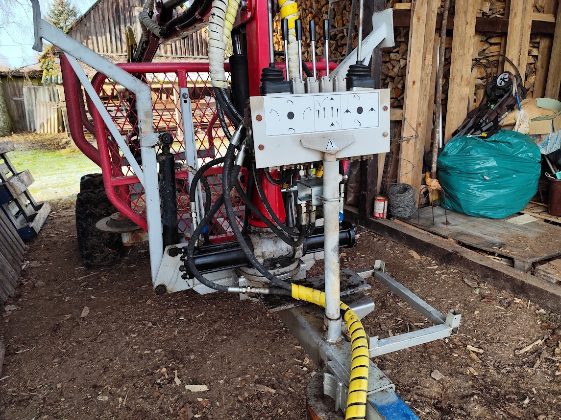

Ühe hiina 4,2m tõstuki baasil metsakäru olen ehitanud, sinna sai nš-50 pump otse ülekandega jvv pealt ja põkaga normaalsel tühikäigul( nii, et ei lonka päris) on täpselt paras. T-16 tõstuki silindrite mõõte peast ei tea, võivad natuke jämedamad olla kui hiinakal aga võiks ikkagi paras olla. Endale tundub suur pump aeglasel pöördel sujuvam ja mugavam kasutada kui väiksem kiirema pöördega.
 Jagaja pane kindlasti vähemalt "klaver" tüüpi, veel parem kahe joistikuga. P-40 võiks sobida küll, nii väikse tõstuki puhul ilmselt maksimum tootlikust ei ületa nagunii. Eks pead pumba järgi vaatama. Kindlasti kontrolli, et pumba ja jagaja töörõhud sobiksid, vajadusel reguleeri.
 Balansiir parajas mõõdus rattaga on üle prahi, aga üks telg suure rattaga töötab ka hästi. Sel juhul kannatab korvi laius all osas. Kui ikka tahtmine ühe teljega teha pane mingi vedav talasild, näiteks suurema kaubiku või kastika oma( pead arvestama kui raske käru tuleb), et oleks vähemalt võimalus vedama panna.
 Tõstukit pikemaks tehes arvesta, kui pikka materjali tahad tõsta. Keskelt kinni võttes võiks ulatada küljele maha panema ilma, et tugijalad ette jääks.

(20-02-2026, 08:03 AM)v6sa Kirjutas:  Kui metalliväänamine on hobi, siis ma võtaks mõne poolsurnud lääne veoka raami aluseks. On kergem ja elastsem. GAZ raam on ikka jube jurakas... Kõrge ka.
Gaz 51/52 raam on vist madalam kui 53. Igatahes russi järel olevale haagisele väga paras. Puhtaks rookimine on kõige tüütum osa, sest neid neete on seal palju. Pärast seda jõudis kahekesi liigutada. Ei mäleta enam kas 51 või 52 oma läks kasutusse endal. Ka tagasild on asjalik kui balansiiri ei soovi ehitada just. Sai paar aastat tagasi üks selline kokku pandud. Sillale läksid topeltrattad alla hiljem. Kui vedavaks tegemise plaani ei ole, siis saab kliirensi täitsa mõistlikuks piltidel näidatud viisil.

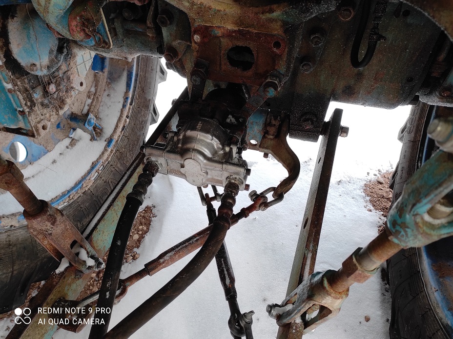

Panin oma hiinakal kunagi nz 32 pumba ajami otse jv võlli otsa. Minul jäi ta aeglaseks

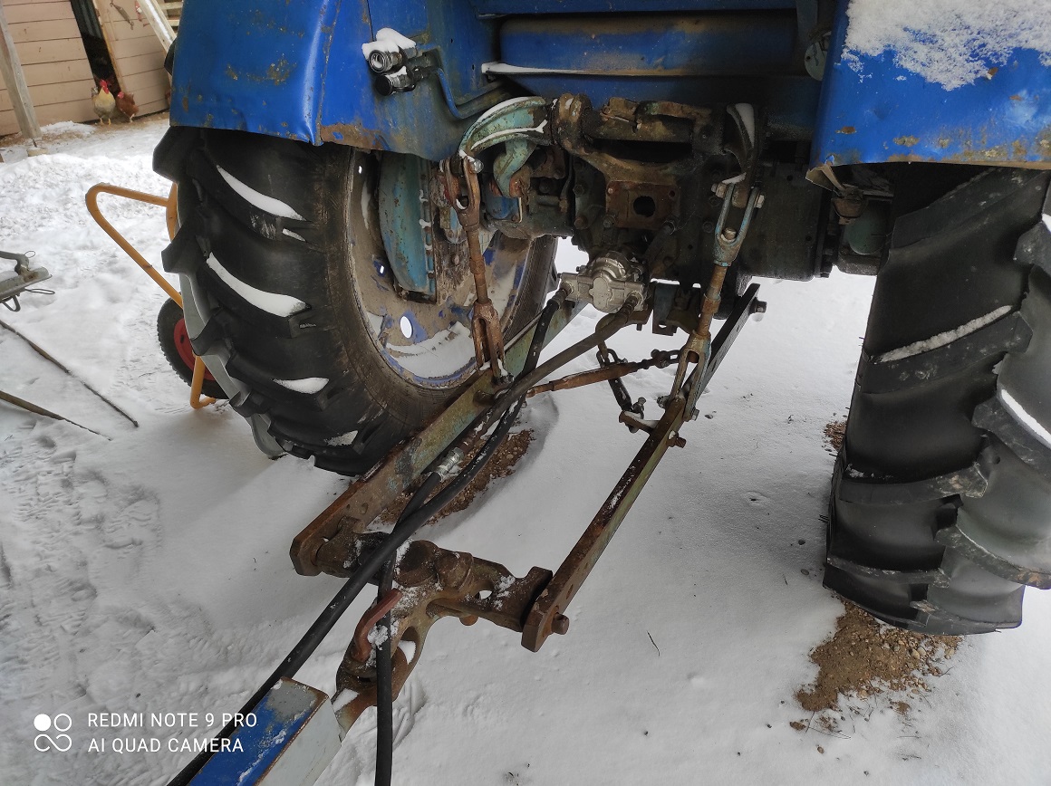

Praegu on hüdraulika lahendatud traktori hüdropumba pealt. Ümberlülitus kraan vahel. Traktor MTZ ja väga rahul.
Kasutab traktori hüdroõli.
Tere!
Mul praegust käibki 32 pump läbi kordaja- originaalis oli 50 pump- ei suutnud seda tõstukit taltsutada, olin algaja ka, aga ta lihtsalt hüppas ja kargas. Teisel põkal on otse ja 50 pump ja põhimõtteliselt peaaegu sama tulemus. Ei pea isegi mootoriga paarutama- minule lihtsalt sobivad sellised tulemused.
Minu jutu mõttevälgatus oli lihtsalt see, et ei peaks eraldi seda kordajat vahele panema kui on alates 50 pump.
