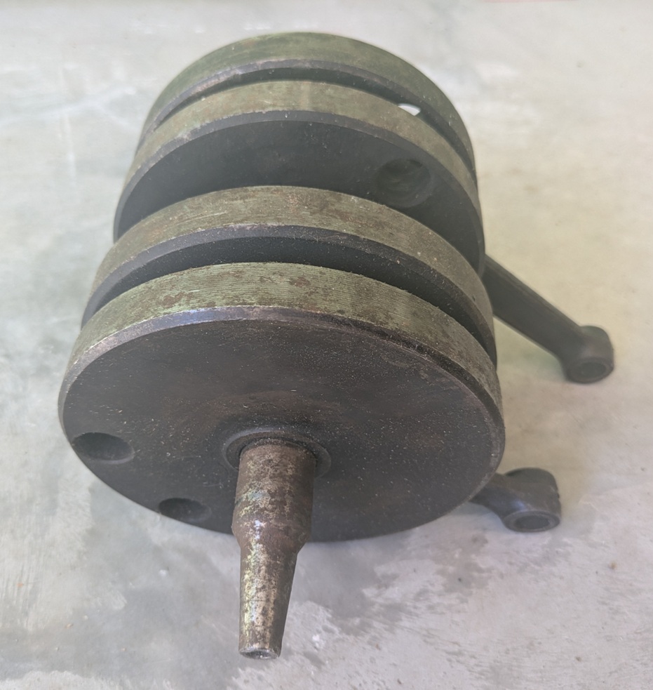

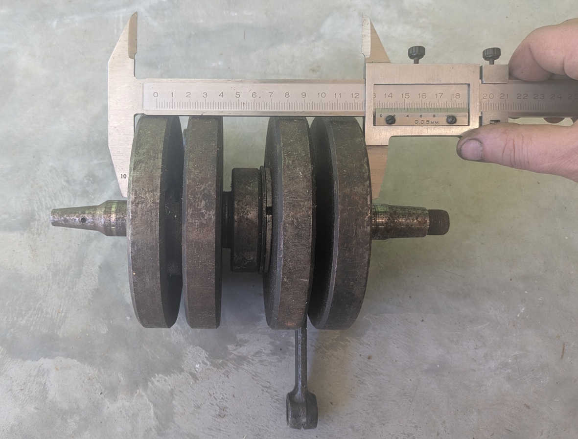

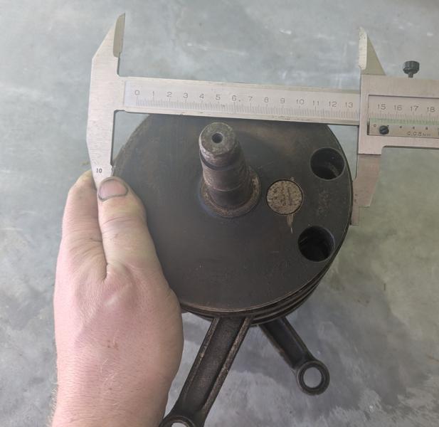

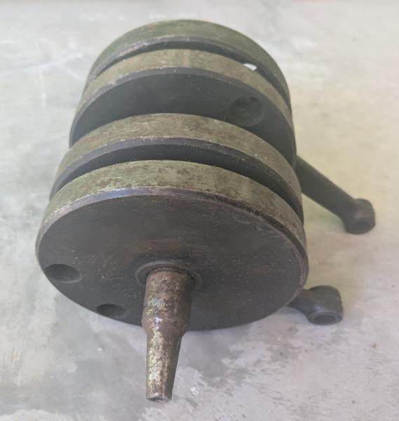

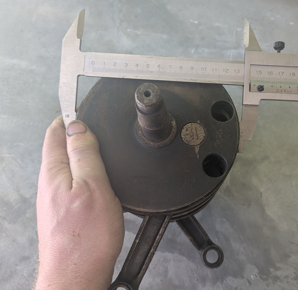

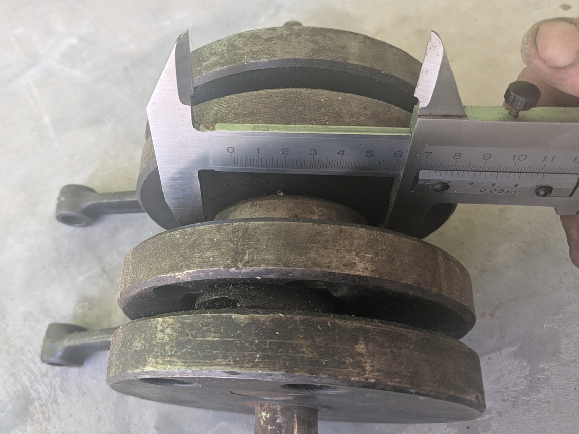

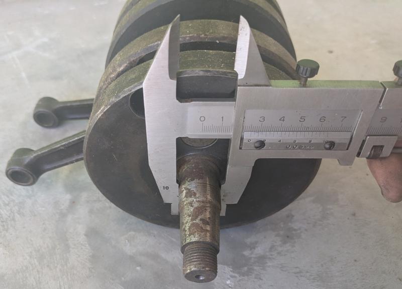

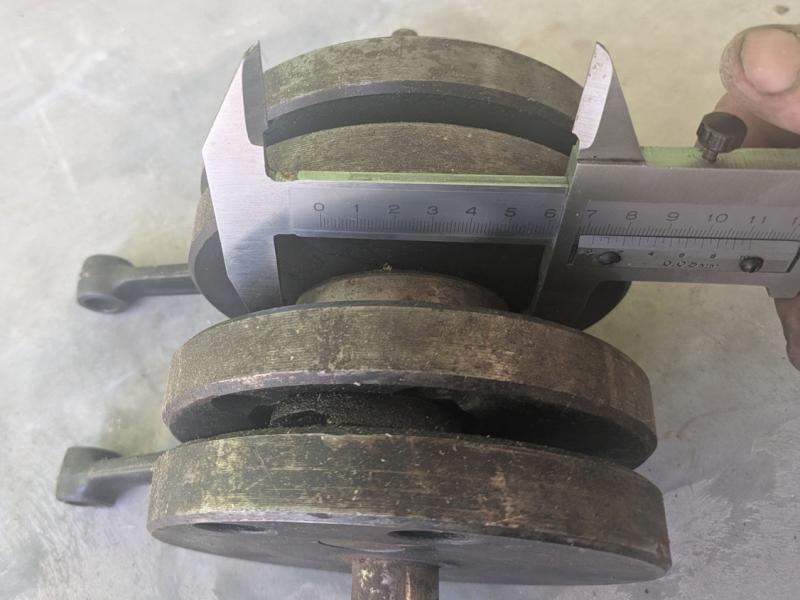

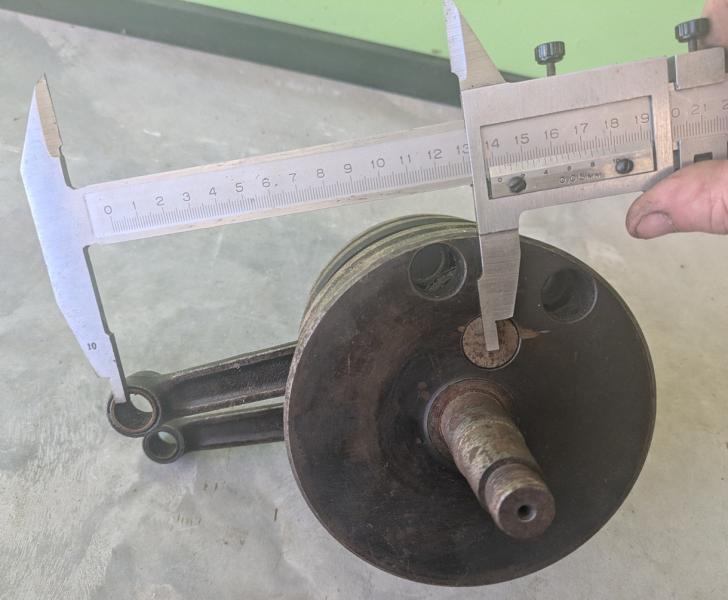

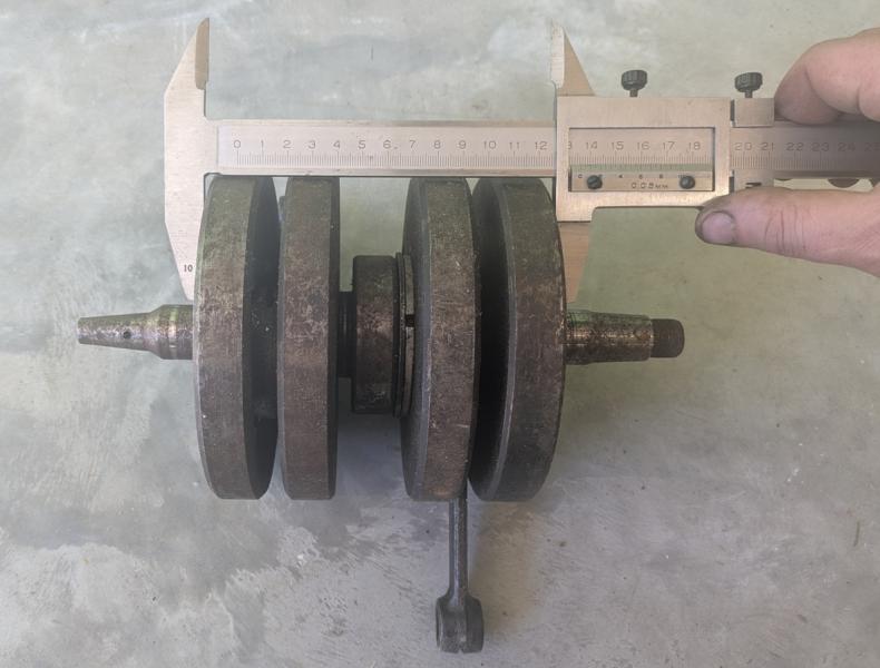

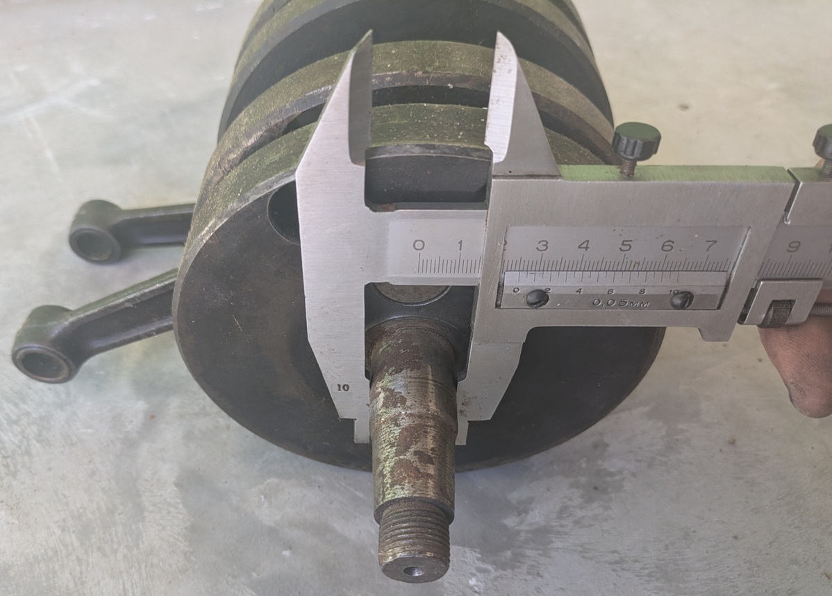

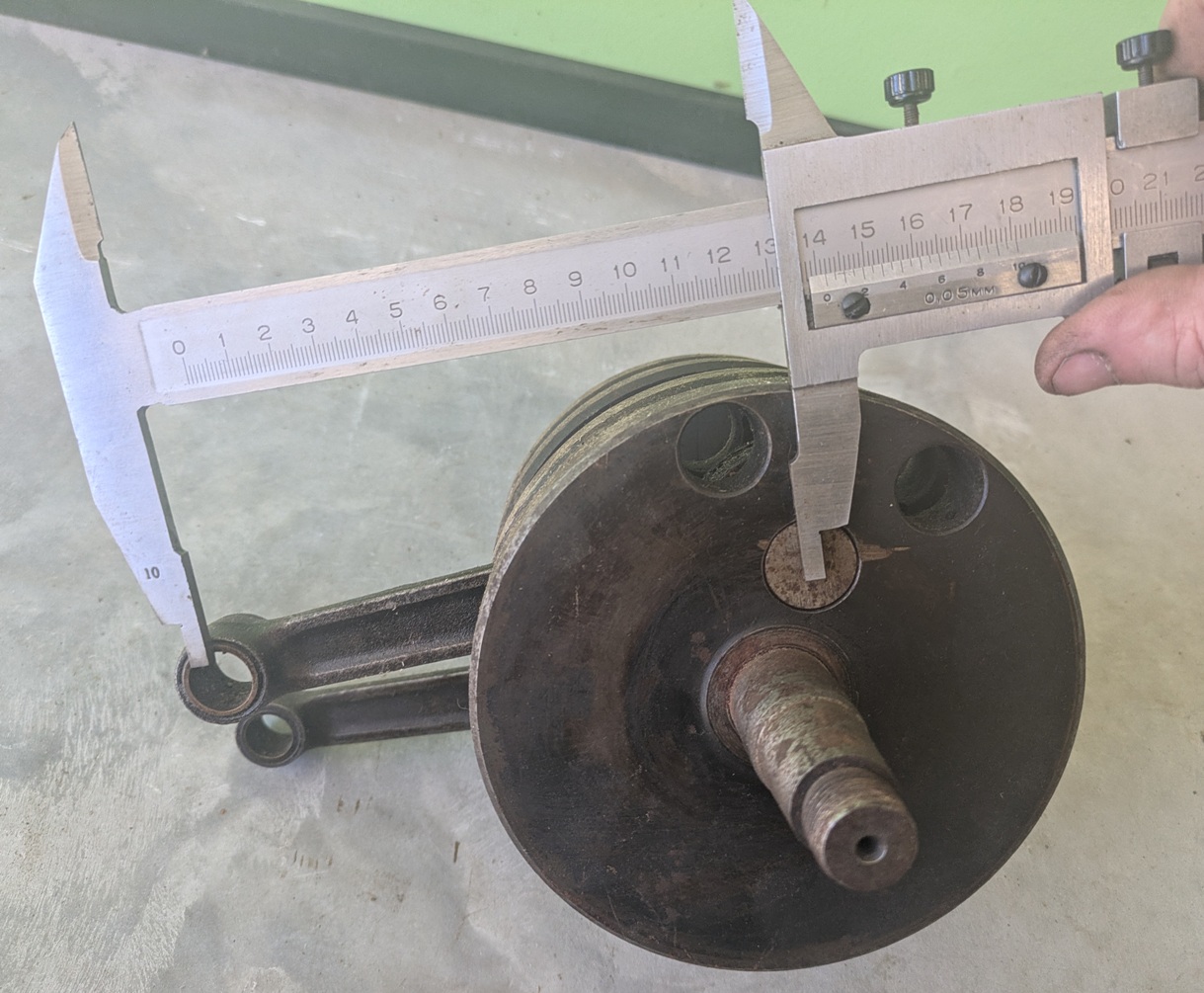

Tuvastamiseks.
RE: väntvõll kahesilindrilisele mootorile nr 2 - CHRhmm - 02-06-2026
Oleneb kolvisõrme mõõdust
15mm - Jawa 350 mudelitele: Type 18 Perak, 354 Kavacka, 360 panelka
16 mõõduga, 360 panelka, 634.
Samas vaadates väntvõlli olemust, tuleb nii ehk naa laiali kitkuda ning võllid ja kepsud, laager koos laburündiga vahetada.
Siis juba õiged kepsud (15/16mm sõrmele, puksidel või laagritel) paigaldada
