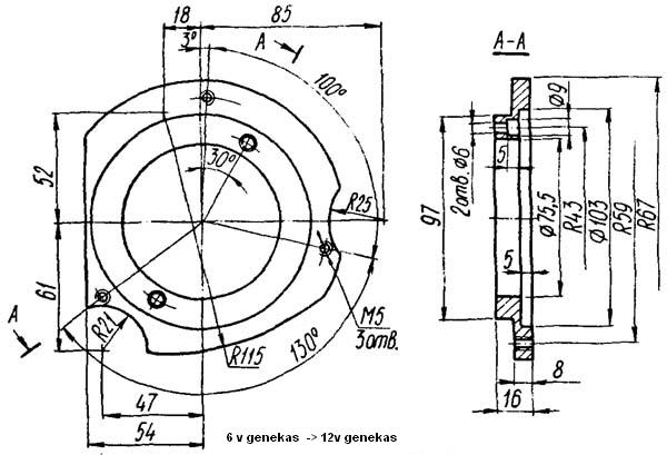

Sain siis ühe siinse foorumi liikme abiga oma mootorimure lahendatud. Nüüd järgmine: vanadest postitustest olen aru saanud, et liikvel on joonis 6V toitesüsteemilt 12V -le ümberehitamiseks vajaliku vahejubina kohta. Kas keegi võiks selle üles riputada?.... krt, kihk oleks juba uue pasuna häält kuulda

siin on ilmselt sooviks süütemänge vahetada, mitte ümber teha. olen neid jooniseid juba ammu siin lubanud, aga korteri remont ja kastidesse tõstetud raamatud ei lase hingata. varsti saan asjast jagu ehk...

Nii see ongi ......vaheplaadi skeem millega saab panna 12 voldise geneka või siis syytesysteemi või kuidas keegi seda ka ei nimetaks !
Kui kellegil on vanu tehnika ajakirju siis otsige seda sealt ......või varuge kannatust ja varsti on see siin yleval

sa ei ole valesti aru saanud. on olemas selle vaheplaadi joonised, kui ka muid (nt izh-ile kontaktivaba, nt minskilt, süütemängu panemine jne)

Loodan ,et see on õige asi .......=)

Korgits, sa oled päästja

nüüd siis järgmised sammud- kui paljud oleks huvitatud omale sellise vahetüki treimisest ja kas on kellegil häid ideid kus seda teha? Võib ju esimesse töökotta sisse sadada, kuid kindlam oleks, kui kasutada kohta millega siinsetel liikmetel positiivne kogemus olemas...

mina tahaks kindlasti yhte sellist vahetykki
Igaksjuhuks (tegelt oleneb hinnast)
Kavoris saaks lasta seda teha ...aga hind oleks mõnusalt krõbe ka seal ..........
Peab laskma tegema kuskil yhe prooviks ..... Kui teha seda vaheplaati kas lasta ka augud puurida (see mõjutab hinda) ?
Homme kui aega leian siis käin yhe treiali juures ära ....äkki teeb ära
Või kui saan ise treipingile ligi siis teen paar tykki ära

Kui juba, siis koos aukude ja keermetega... Ise praegu tallinnast ära ja proovida pole võimalik, aga kui õigesti mäletan, siis selle 12 V gene asetamisel karteril olevale kraele (sinna, kuhu 6v gene sisse läheb) jäi rootori kontaktivöö liiga sügavale ning ei istunud harjade asukohaga. hmmmm, kuidas seda paremini seletada... noh, nagu peaks genekas umbes 1,5 cm sügavamal istuma. Vaatan seda joonist ja näen, et selle konstruiga istub genekas enam- vähem samal sügavusel... Kas on siin mingi trikk? Kas vahejubina paigaldamiseks tuleb genekal see rõngas, mis istub süvendisse, ära võtta ja asendada vahejubinaga? Krt, sai ikka segane jutt, aga ehk osa mõttest jõuab kohale

egas keegi ei ole seda jubinat juba valmis laskunud treida ja proovinud, et kas hakkab tööle???....et läheb endalgi sellist vaja, aga ei tahaks ainult õnnepeale ka välja minna, et äkki hakkab tööle....

kas poleks lihtsam muretseda selline karteripool millele läheb 12v genekas külge?
