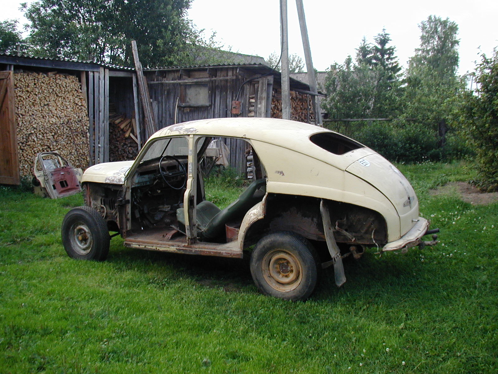

See halli värvi on minu vanaisa pobi, mis on suht orginaali lähedane 1957 aastast.
Teine kollakas pobi sai ostetud eelmine aasta ühelt vanamehelt.Kollasel põhi üpris hea.Kollane tehti korda vist umbes 90a algul ning sõitis ta kuuldavasti tallinna tänavatel taksot,sellest oli talle paigaldatud ka ette kaks istet,volga mootor ning üsna nõme kunst nahk salongis.
[attachment=1418][attachment=1419]
[attachment=1420][attachment=1421]
[attachment=1422]

Martti Kirjutas:Kollasel paistavad esimesed rehvid uued olema, või on taastatud. Kui suured rehvid üldse Pobedal on? On see ikka kuiv garaaž kus Pobeda(hall) seisab?
No kui vaadata roostekahjustusi kerel ja uksepolstri plekke ,siis see garaaž ikka kuiv küll ei ole ,kuid kroom on küll üllatavlt hästi säilinud.

Jah,kollase parem rehv on täitsa tuttikas teised vähe rohkem kulunud.Mis mõõte oleks vaja -peast kõiki ei tea.Hall pobi on siiski üpris kuivas garaazis, sai sinna pandud sügisel.See rooste kerel ei ole hiljuti tekkinud, vaid varem kui pobi taeva all seisis.Kuid kroom osad on tõesti üllatavalt hästi säilinud,Parimas korras on orginaal lingid salongis,mis näevad välja kui uued.Suhteliselt heas olukorras on ka esistange,tagumine veits kehvem.Täna sain just hea uudise nimelt sain armatuuri kõik plastmass osad, ütleks et vägagi korralikud.

Ilmselt OT, aga see kulumata rehv tundub olevat vana RAF-i ja JeRAZ-i rehv mõõdus 7,00-15 või 7,10-15 ja ilmselt protekteeritud.
Protekteeritud nõukogude rehvidega saate valmistada oma autost Kirde-Eesti karjääridest tuttava sammuva ekskavaatori.
