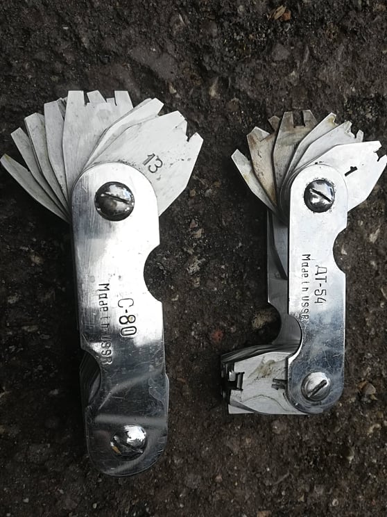

Facebookis on huvitavad kaliibrid DT-54 ja C-80 lintraktorite jaoks. Kuid täpsemalt, mille jaoks need võisid vajalikud olla? Ehk võibolla juba tehases millegi välja prakeerimiseks?

https://dokumen.pub/qdownload/54-2nbsped.html
Seal nimestikus pole kaliibreid, ainult üks: viil+kaliiber ja see ilmselt käivitusmootori kontaktidele. ja küünlale
