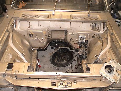

Lisan siis oma projekti ka siia.
Tegemist rekord C 68 aastast. minu käes nüüdseks siis vist 3 aastat.
algselt sain ta 3.0 mootoriga siis vahepeal oli ka 2.0 peal
täna seisuga on plaan panna 1,9 plokk ja sinna sisse 2,4 sisu.
Kere ise küllaltki heas korras, roostet praktiliselt ei ole.
Eelmine suvi sai vahetatud kõik amordid, vedrud, puksid, rooliotsad.
See tal siis plaanis teha: Suuremad pidurid ette, roolivõim, uus mootor, uus juhtmestik, ette panna kandiliste tulede asemele ümmargused.
võibolla ka kesklukk. värvida ei plaani kuna meeldib sellisena nagu on ja ei mahu ka selle aasta plaanidesse.
Pidurid nii kaugel, et sai soetatud accordi kettat 262mm vent. originaal 239mm asemel. supordid on volvo 240 pealt 4x38mm original oli vist 1x39mm. uued augud ketastele ja külge, eemaldasin ka esisilla, et paremini teha. peasilinder tuleb omega3000 pealt koos võimuga. roolikarp koos võimuga tuleb omega pealt ,seal vaja natuke muuta roolilatti muidu sobib ilusti. 1.9 plokk läheb puurimisse ülejärgmine nädal, ja sinna siise lähead siis 2.4 vänt, kepsud, kolvid (seda viisi ei pea uusi kolbe ostma).
kaas tuleb ka 2.4 oma, koos 6sil. sisselaske kollega mis on ümber tehtud 4sil jaoks. Vaja leida veel korralik sidur (blazer s10 oma), ja tellida uus nukk koos vedrude ja taldrikutega (ennem). autole on pandud ka veel 5k getragi kast. Seoses pidurite upgradega vaja leida kuskilt 14 või 15 tolli veljed 4x100 ja väikese ET.-ga (10-20) Sisu on ise autol korralik vaja ainult uus põrandamatt teha. mootoritööd hakkab megasquirt juhtima (sellepärast ka uus juhtmestik).

need siis 2 aasta tagused pildid, kroonik parandas just mind. auto siiski 2a enda käes olnud. aga jah kere heas korras.

Eile sai viidud blokk puurimisse ja kaas tegemisse.
Vänt oli suht korralik ja ei pidanud vajalikuks seda lihvima hakkata.
Peal saab natuke maha võetud,et surveasted tõsta 10.2 peale.
Klapifaasid saab 3 astmeliselt ja peale seda peaks vaatama mis kanalitega teha saab. Vaja oleks teha ainult sisselaske kanaleid, kuna vl.kanalid on niigi suured. Vaja veel leida sidur ja siis saata tasakaalustamisse.

Vahepeal siis nii palju ,et uus nukk tellitud Enemi X1 koos topelt vedrude ja taldrikutega. Plokk puuritud, pea veel vaja teha. Kasutan 2.4 hoorattast koos originaal siduriga (rahalistel põhjustel), hoorattas hetkel treimises. Peale seda vänt, sidur ja vändaratas tasakaalustamisse. siis saab hakkata alumist otsa kokku panema. Pidurid ka ees valmis, vaja esisild liivapritsi saata ja ära värvida. Sai taha ka uued Bilsteini amordid tellitud. Roolivõimu projekt nii kaugel, et tuleb panna kogu süsteem omega pealt (paraleelvarras, ja roolivardad). Järgmine nädal külge monteerima siis paistab kus kohast mida vaja veel ümber teha. Varsti pilte ka lisaks.

Täna sain uue nuka, topeltvedrud ja vajalikud seibid kätte.
NUkk siis Enemi CIH X1 284/109/11.7/2.2
Originaal hooratas kaotas 2.5 kg ehk siis ilma sidurita 12kg. Raske aga mis seal ikka. Nüüd vaja kõik asjad tasakaalustusse viia. Siis poodi tihendite järg.Kui hästi siis järgmine nädal saab midagi kokku laduda.

Vahepeal siis asjad nii palju edasi läinud, et plokk puurimisest käes, pea ka tehtud. Eile katsetasin palju jääb klapi ja kolvi vahele ruumi, ilma tihendita oli ruumi umbes 1mm. Tihendiga siis peaks olema piisavalt. Nüüd vaja veel originaal nukarattast reguleeritav teha. Siis proovida veel kord kõigi klapidega seda vahet. Siis kõik osad vaja ära puhastada/pesta ja saab kokku panna.
Samas sai veel muretsetud Omega 45% LSD lukk taha, mis peaks järgmine nädal kohale jõudma. Roolist nii palju ,et seal sai ka kõik sobima. Omega karp on küljes, tegin klaasriidest ja vaigust, rooli varrasdel on ühes otsas omega ots ja teises enda rekordi oma. Velgedele pidin 5mm plaadid vahele panema, sest 23ET ei olnud siiski piisav ees ja võtis supordi külge kinni.

Vahepeal siis nii palju tehtud, et mootor peal, kast all. Pidurid sai ka toimima, vähemalt kohapeal. Probleem tekkis paraleelvardaga mis rattad välja keerates käib vastu pükse. Oskab keegi öelda mille järgi vaadata radikat? Endal mingi 320 bmw radikas kardan, et jääb väikeseks. ühesõnaga teha on veel jäänud:
lõdvikud, gaasitross, kütuse torustik. Kütuse torustiku mõtlesin 8mm vask toru peale. pihustid tulevad 214cc volvo omad, pump senatori pealt.
Kuidas teie olete kütuse torustiku vedanud, millega ja kui jämeda toruga?
pilte näeb blogist. www.opelrekord69.blogspot.com
Pean veel pea korra maha võtma, sest unustasin teha paar lisa auku plokikane tihendisse. Ja mis andmete järgi olete oma nukkasid ajastanud, endal on ette nähtud 2.2mm sisselaske klapp lahti UTDC.
Järgmine suurem asi on kapotialune juhtmestik koos Megasquirti juhtmetega.

Vahpeal siis nii kaugele jõutud ,et mootor peal ja kast all. Täna sai võetud alt tagasild kuhu läheb lukk. Sisselaske kollektorile keevitatakse paar kinnitust, et saaks fuel raili kinnitada. Peale seda vaja teha veel juhtmestik mega jaoks.
Proovisin ka täna õli pumba ära, tegin ühele jagajale vajalikud modifikatsioonid ja panin trelli järele, peale pikka käiamist lõi surve ilusti üles. varsti ka lisa pildi materjaali.
