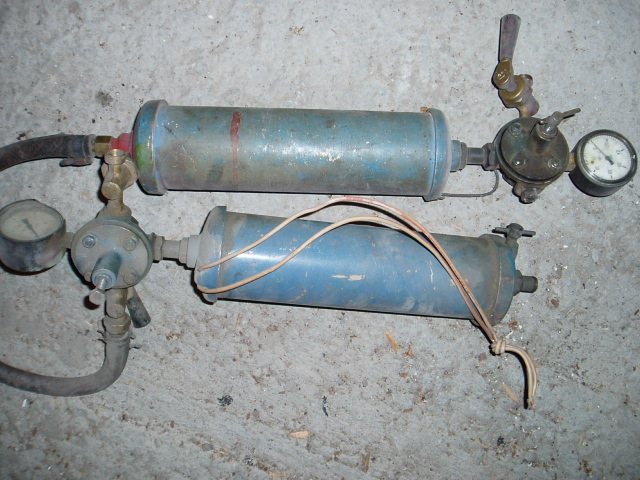

#60
Veel sain detailid mida kasutati värvimisel. Paluks infot kas neid on mõtet kompressori ja värvipüstoli vahele panna? või milleks need (kas rõhu reguleerimiseks)?
