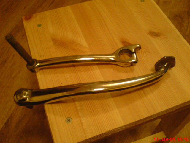

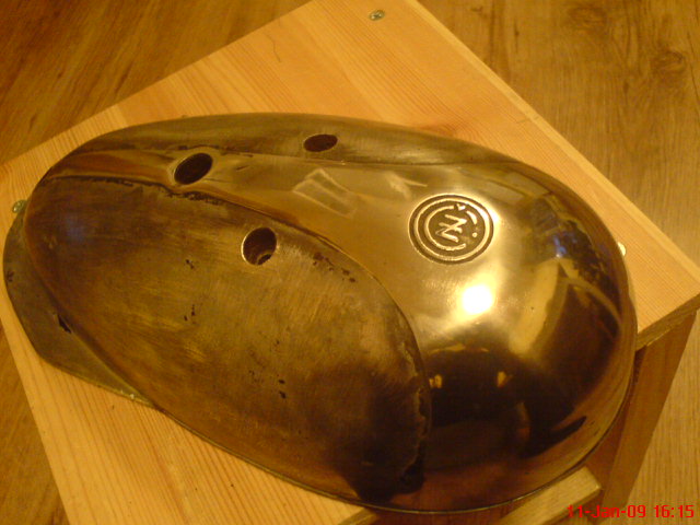

Sai proovitud natuke kroomi eelset tööd teha.Siis ei saanud rahu,proovisin kas karteri kaane saab kobedamaks,midagi sai.Ehk oleks pidanud uue teema tegema selle kohta?
Tõstan ülesse selle teema ja teatan, et hakkasin jälle tegema kroomimist koos eeltööga.Asun Tallinnas.
