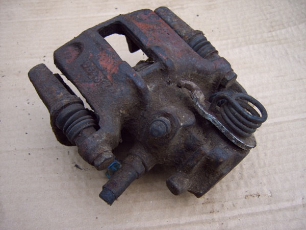

Kahest viimasest postist lähtudes palusin sõbral audiklubist uurida mille sadulatega täpselt tegu aga välja tuli midagi muud:
http://foorum.audiclub.ee/viewthread.php?tid=54675
autoosad.ee annab uute sadulate hinnaks 2500 mis on suht kirves.
Või ikka ei ole Scorpa oma? Kui võrrelda järgnevatel piltidel sadula kinnituskohti:
http://www.autoosad.ee/pilt/300-341710.pdf
http://mark.planet.ee/Lauri/Jupid/album/...esize.html

Sul on pildil terve sadul, aga autoosad.ee pilt on tehtud poolest sadulast. Mul vedeleb idas paar scorpio sadulat ja ka Audi 200 omad. Kui vaja, siis saan nädalavahetusel võrdlemiseks mõned pildid teha.

Noh, kas see kinnituskronsa just poolt sadulat moodustab... Enne kui uusi sadulaid ostma hakkad, võta vanad osadeks - ehk saab neist rem. komplekti abil veel elulooma.
Need, mida autoosad.ee pakub, peaks muidu kah (tehases) taastatud olema.

Pildid oleks head, tänud ette.
Remontkomplektile mõtlesin ise ka aga need sadulad on ikka räigelt roostes ja ei kujuta ette kas see enam eriti mõtekas oleks. Ühe sadulatest lammutasin juba laiali ja nt kolb on nii tugevalt kinni, et paari hea haamrilöögi järel ei läinud ta 1 mm ka sisse.
Muideks tootekataloogid pakuvad eraldi scorpale sadulaid ja liugtappe. On täiesti võimalik, et need liugtapid ongi sadulast puudu ja nendega ta kinnitub ka silla külge ja need tuleb eraldi sadulale juurde osta. Müüa on nii liugtappe kui ka liugtappide rem. komplekte
