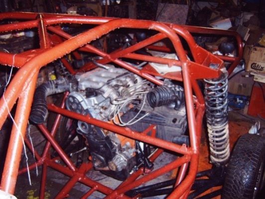

Nii, natuke aega jälle mööda läinud. Vahepeal sain bagi ratastele tagasi, vedrustus on veel värvimata ja seepärast on ees ka proteesid. Tagumiste vedrude valik on veel lahtine. Otsin sinna võimalikult pikka vedru (pikkus 650...700 mm, läbimõõt 125 mm), et ei peaks kahte vedru üksteise peale panema. Aga kui ei leia, siis peab ikka seda teed minema ja mingi vahepuksi tegema, et vedrud keskelt vastu amorti käima ei hakkaks. Eelmine nädalavahetus panin mootori, paagi, pritsepea ja pealevoolu torud paika. Ette uniballidele on vaja veel ühed puksid treida, et vedrukäik normaalne oleks, siis saab esiotsa kokku.
Mõned pildid ka:
#60
Kaks vedru on väga hea. Üks pane peenema ristlõikega. Nii on pehmem. Väikestes aukudes mängib peenem vedru ja siis, kui peenem on kokku surutud, hakkab tööle jämedam.
Sellisel juhul tuleb muutuva kinemaatikaga vedrustus. Cool
