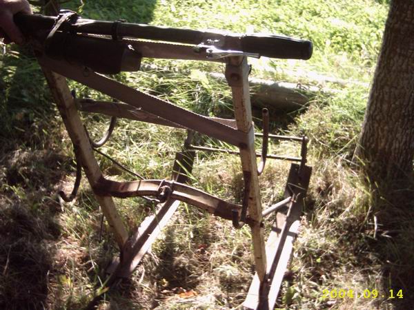

Käisin ühe taadi kelku vaatamas, mille pildid ka lisasin.
aga ülekande arvu suhtes selgust ei saanud. Temal on
vanemat tüüpi reduktor (1963a), mille ülekandearv
pidi aeglasem olema. Seepärast tal ongi rattal
suhteliselt väike hammasratas (kõigil teistel olen
näinud peaaegu rattaga ühesuurust hammasratast).
Ta ütles veel, et võiks veidi kiirem olla.
Kas keegi oskaks öelda palju on selle vanema
reduktori ülekandearv (uuel on see 1,846)? Temal
ketirataste ülekandearv 4,88 (9:44).

peaksin mainima, et olen ka ise sellise ülekandega soomekelgu ehitanud.
aga kuna oma originaalset soomekelku ma lõhkuda ei tahtnud, siis drusbale sai tehtud saeplaadi asemele jalgratta esihark ja ratas sai kettülekandega pöödremomendi drusbalt. ja lihtsa traadi ja nööri meetodiga sai see kelgu külge monteeritud. Seda mootoriga ratast sai kasutada ka nt. suuskadel edasilükkavaks või tõmbavaks jõuks. Nõrgaks kohaks oli laste tõukeratta pisikene ratas millele sai traadid ümber tõmmatud. Plaan nägi küll kogukama ratta paigaldamist koos piikidega...
ise ka mõniaeg mootortõukekelgu ehituseks vajaminevaid jubinaid valinud . neid kokku sobitades tekkisid mõned küsimused : kas parem oleks kui vedav ratas oleks kelgul võimalikult ees või taga ? Ks kelgu jalased on maasuhtes 90 kraadise nurgaall või kaldu pisut seespoole ? Kas poldistatud rehv ka lumes kelku edasi veab , poldid on vist 6mm?
Mingi hetk kui juba midagi pildistada on panen siia ka oma kelgu pildi üles . Tänud!
Seda ei oska öelda kas vedav ratas peaks kelgul olema võimalikult ees või taga, mul sai nagu juhtus. Jalased küll mingi muu nurga alla ei saanud rihitud kui umbestäpselt 90 kraadi. Lumes see masin ei sõida, vaid väikse kirmega kui see on jää peale või kinnitallatud lumele sadanud. Poldi otsad aga peavad kindlasti olema teravad! Mul on olnud kokkupuudet ühe kelguga millel olid järtud poldiotsad tavaliseks ja see käitus jääl väga pahasti. Kuidagi naljakalt hakkasid need poldid libisema, poldi jälg jääle jai u 7cm pikkune triip.
Romka: Kas sinu kelgu vedav ratas on kiigega raamiküljes ja vajutab omaraskusega jääle või on amort ka abiks .
Tegelt pildilt nagu kiiget ei paista ..
Huvitav kuidas teha selline lahendus vedavale rattale et saaks kergel lumel ka hakkama . Kas sellisel kelgul vabajooksu ka on ?
Kiigena jah, kiige algus kinnitub jalaste tippudesse. Rihtisin nii, et kiige saaks maapinnaga loodi. Tagaosas vedrud kummagi jalase külge, et suruda ratast veel rohkem vastu maad. Ilma hakkab konaruste peal ratas pendeldama ja kontakt maaga kaob. Hästi sobisid selleks veneaegsed majade uste tagastusvedrud.
Kergel lumekirmel sõitmiseks tehtigi jalaste esiosadele paksemast plekist laiendused.
Vabajooks super, kooli füüsikatunnistki meeles et: "kõige paremini libiseb teras jääl".
