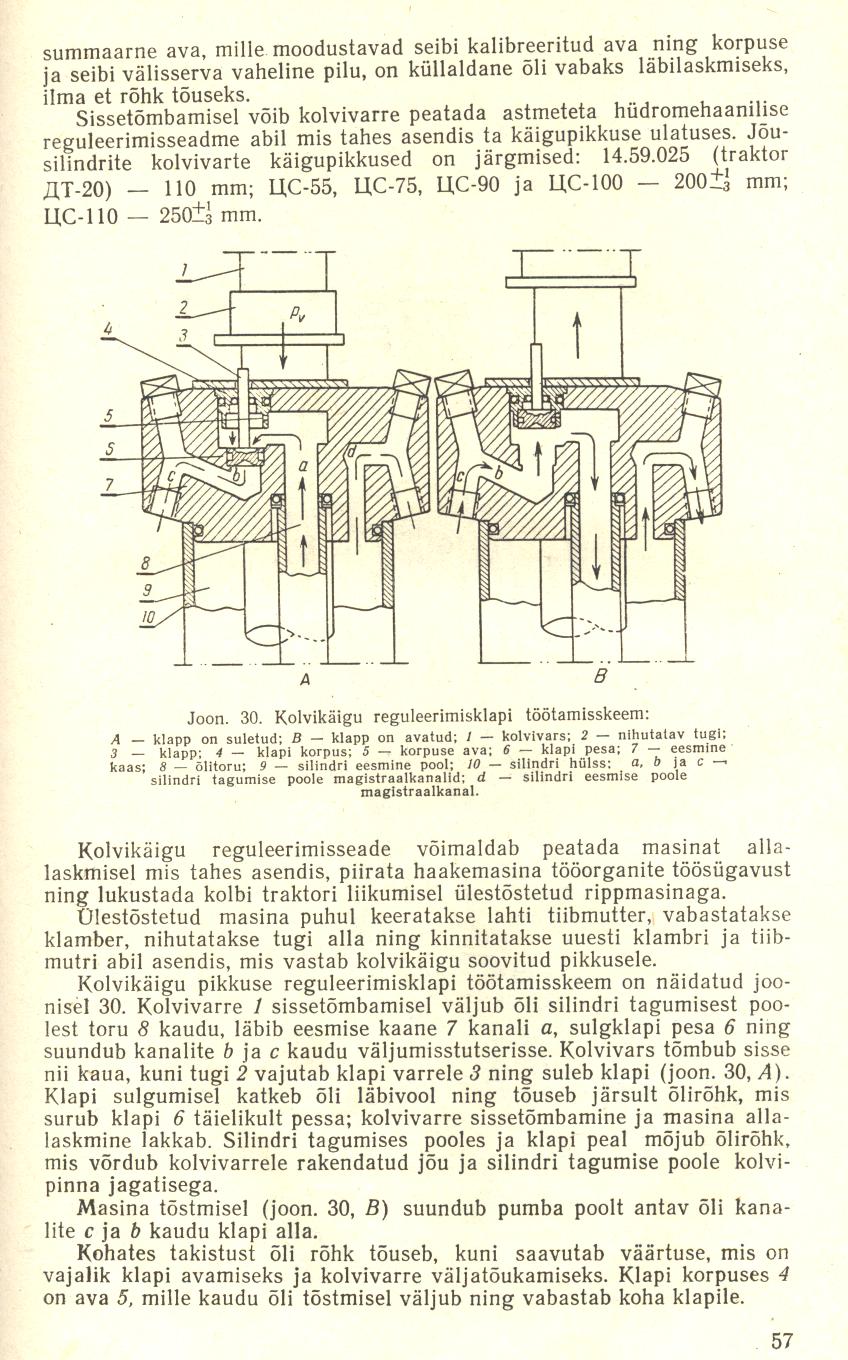

Oma masinal on juhtunud nii, et tõstesilindri kolvivarrel asuv käigupikkuse piiraja on lihtsalt lahti tulnud ja sõidu ajal alla vajunud. Tööle hakates oli vaja seade alla lasta aga vajus ainult niikaua kuni piiraja klapivarda sisse vajutas....üles muidugi tõstis.
Raamatutarkust kah, ehk läheb asja ette......
Aga esimene silinder ei tõsta ka üldse, kui kangi peal hoida ja kätega üles tõsta ja kang lahti lasta, siis kukub alla. Kas võib olla, et õhk on sees?
Kõigepealt peaks veenduma, et pump üldse ringi käib (pumba lülitusmuhv on õiges asendis), selleks kruvid sisseimemise poole pealt stutsi küljest. Nüüd pumba avast sisse vaadates ja korraks starterit andes, peab näha olema, et hammasrattad liiguvad. Hambumises olevate h-rataste hambad justkui tuleksid vaataja suunas. Õli kantakse h-rataste hammaste vahedes ringjoont mööda teisele poole kus ta survetorusse suunatakse.
Filtrikettad puhtaks, täita paak õliga, passi järgi 5,5 l ja aja masinal tagumine ots kallaku peale üles. Õli tasapind peab olema pumba imemisavast kõrgemal sest siis saab olla kindel, et õli ka pumpa jõuab. Kui õli pumbani on jõudnud, kruvid stutsi pumba külge tagasi. Masin käima, kui pump ikka on õigetpidi pööretega, peaks hüdropaagi täiteavast sisse vaadates nägema kuidas õli kergelt vahutades ringleb.
Hiljem võid silindrite juures kah õhutada.
Suured tänud, eks nädalavahetusel proovin.
Kus sellel isendil kerenumber peab asuma?
Mootori nr. on ploki peal eks ole.
Pole vahepeal põkat tööle pand, aga vaatasin, et see tagumise silindri klapp oli tugevasti sisse jäänud, tömbasin selle üles ja silinder vajus alla, oli kuulda ka õli voolamist. Enne oli tagumine silinder jäigalt üleval. Kas viga võiski olla selles?

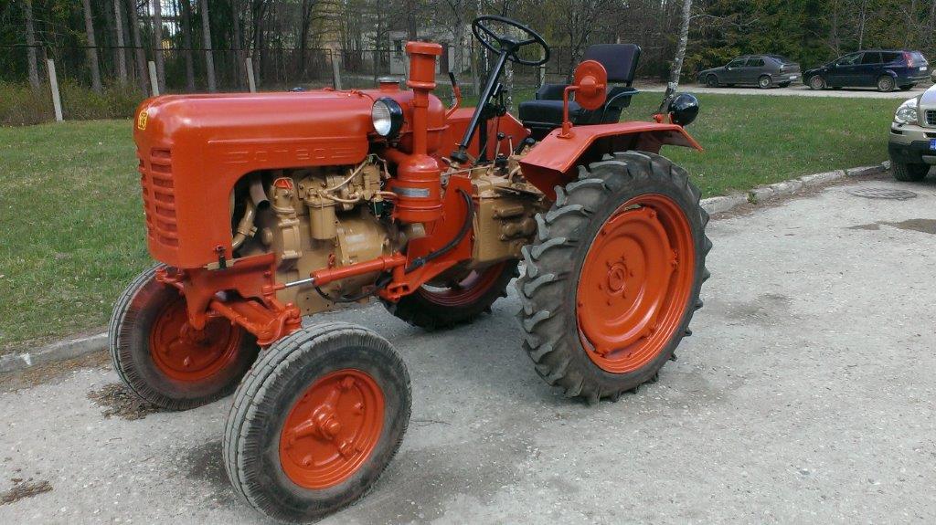

Kuna eile ärkas ka meie elukas varjusurmast, siis riputan ka siia üles:
Teadmata aastaid tagasi jäi seisma peale plokikaane tihendi vahetust, nüüd sai asi käsile võetud. Sain kuldsete kätega tuttaval kainusperioodil nööbist kinni (miks küll paljudel kuldsete kätega meestele see teraviljahaigus küljes on?), üks päev hirmu ja ta podiseb jälle.
[Pilt: e0b6f9f45e68.jpg]
Kapott on tuuning "Ise tehtud, hästi tehtud" ja mõned jupid veel pole originaalid, kuid mulle see ei oma tähtsust. Kapoti paneks küll originaali kui kellelgi pakkuda.
