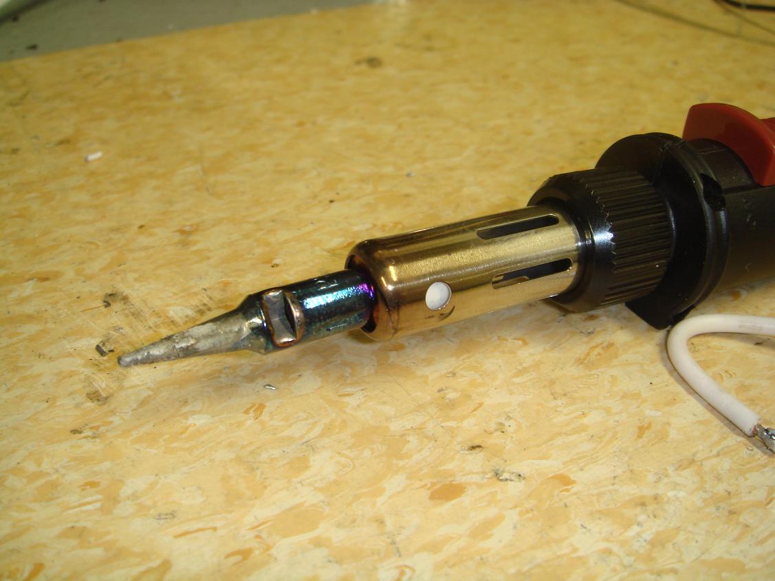

(16-02-2010, 22:29 PM)overspeed Kirjutas:  Pean oma sönad tagasi vötma, et töö juures olemas köik riistad mida hing ihkab, ei ole meil siin suurt jootekolbi millega saaks pilufiltri kinni joota vahetüki külge. Tinaga jootmine oleks olnud vörgu suhtes ohutum ning nii nagu originaalis tehtu, ...
Oleks pidanud elektriosakonna käest konkreetselt küsima jootekolbi. Ikkagi on olemas, ma lihtsalt ei osanud sellist märgata, nimelt on jootekolb gaasil töötav, mitte elektriga:
Niivörd mugav asi, et ostsin omale ka kohe sellise.

See gaasiga jootekolb on väga mönus asi. Autode juures eriti, olen kasutanud ja paremat ei oskagi tahta Smile

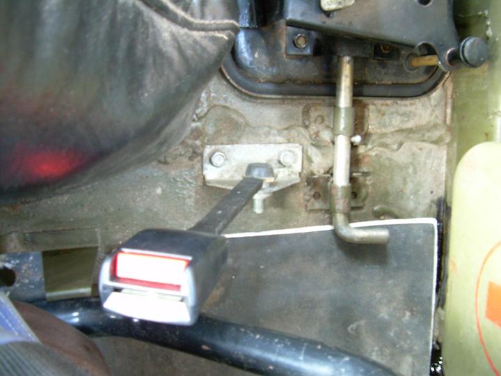

Selle kinnituse külge ...
...käib ohurihm.

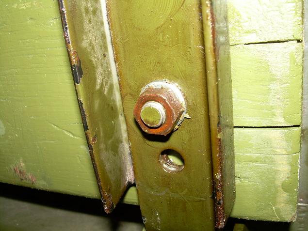

Poldid keermelöikajaga ja mutrid keermepuuriga puhtaks, öli:
Seibid ei tee paha:

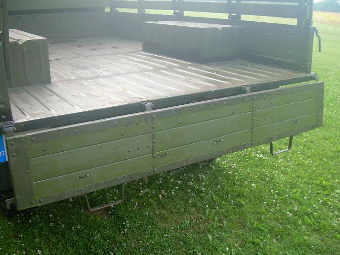

Tagaluuk samuti puidust osadega, värvitud üle sai see:
Hetkel siis selline. Värvida on jäänud veel kabiini ees olevad astmelauad pökkeraua taga:

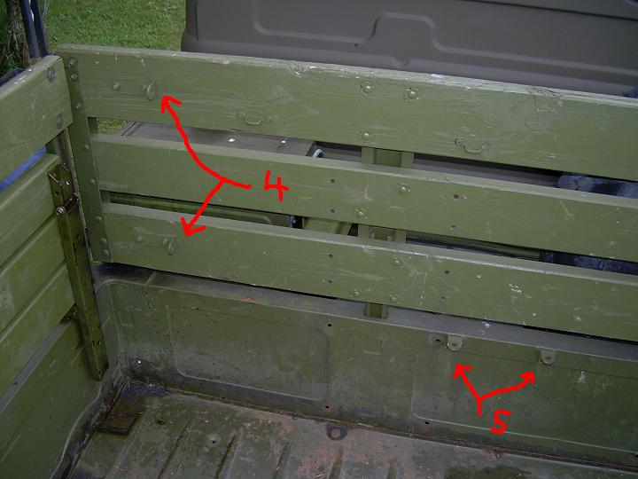

Oskab keegi täpselt öelda, mis käib piltidel olevatesse kinnitustesse 1,2,3,4,5,6,7 ?:

2 ja 3 on arusaadavamad, seal käivad need kaks rehviheeblit millest üks on samas ka tungraua opereerimiseks. 1 on vast tavotipritsi oma. Aga teisi ei oska arvata. Kastist vötsin osad kinnitused ära ka, sest need olid pinkide seljatugede peal, olid kirve ja kustuti omad. Kustuti panin salongi ja kirves ... ju saab ilma hakkama esialgu.

need kinitused 4,5,6,7 kastis pidid olema lisapinkide jaoks, et rohkem inimesi vedada ... mulle siis mittevajalikud kuna lisapinke ei plaani. Ära ma neid ka vist ei kruvi, kuna ei sega sääl kedagi.
