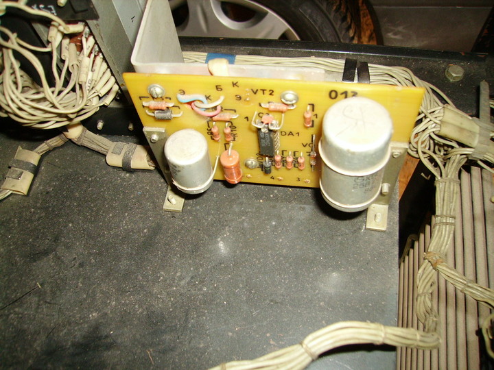

Sai siis täna hakatud aluskäru raami ringi tegema ja algul töötas keevitus ilusti. Lülitasin vahepeal välja ja uuesti tööle lülitades enam keevitusvoolu reguleerida ei lase.
Tähendab jämereguleerimise pakettlüliti toimetab aga peenreguleerimise potekat keerates jääb voolutugevus samaks.
Vea tuvastamisega peaks hakkama saama, kuna tõenäoliselt probleem miskises rikkis komponendis sellel skeemiplaadil.

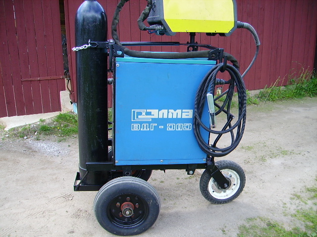

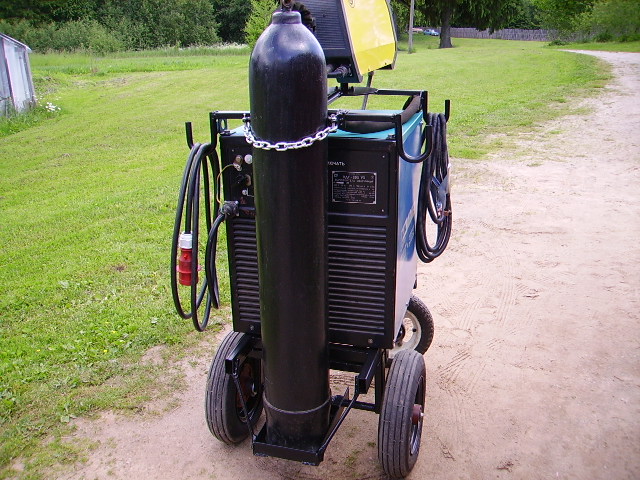

Lõpuks on mul hea meel teatada, et ka minu projekt on valmis saanud. Asi sai ikka päris suur ja raske. Sai huvipärast aidakaaluga ära kaalutud ja kõik komplekt kokku kaalub 418kgRolleyes. Tagumisteks ratasteks otsustasin ikka kasutada saksa kaarutaja rattaid. Nende velgedele sai ostetud veits originaalist madalama profiiliga rehvid. Esimene sai pandud mini mopeedi oma. Ja liigub nende ratastega lahtist kruusa ja liiva pidi ilusti. Ainult, et kui on väga suur kalle, siis ei taha jõuda mäest üles lükata.
Veel oli ehitades hirm, et kuna masin tuleb suht kõrge, siis võib ta vast just niiöelda ettepoole keerava ratta kolmnurka kergelt ümber minna. Praktika aga näitab, et kuna sisuliselt kogu see trafomajandus asub aparaadi tagapool, samuti balloon ise. Siis ei jõua teda isegi päris kõvasti lükates ümber ajada.
Muidugi jah, kui ta ümber peaks minema, siis aitab ainult vist kraana.
Veel sai siis raami nurkadesse painutatud torud pandud, nende otsa on siis hea kaableid panna.

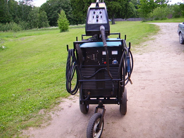

Täna sain distants juhtimispuldi valmis. Puldi korpuseks kasutasin nõukaaegset koolide keelteklassides kasutatud pulti. Parajalt suur ja ei tee keevitustuli ka midagi.
Esialgu dubleeritud süsteemi ei teinud. Ehk siis traadi kiirust ja pinget saab valida ainult nüüd puldilt, etteandekohvrilt enam ei saa. Plaanis on sinna puldi kõrvaklapipistikute aukudesse tuua ka traadi kiirenduse ja järelpõletuse potensiomeetrid, siis ei pea üldse enam keevituse juurde minema. Kuigi, neid kahte krutib harva.
Huvi pärast sai nimme kohe kanalisse ka rauatükkidega keevitama ronitud. Vägagi mugav kasutada. Viskad aga puldi kõrvale ja leiad sobiva voolu ja kiiruse. Ei ole vaja joosta enam masina ja kanalipõhja vahet mööda redelit, et erineva paksuste jaoks sättida aparaati.
Selline siis ta sai, U pinge reguleerimiseks ja V traadi kiiruse jaoks. Nende valgete vajutavate nuppude alla ühendasin gaasi ja etteveo kontrolli. Pult ise 6m kaabli otsas.

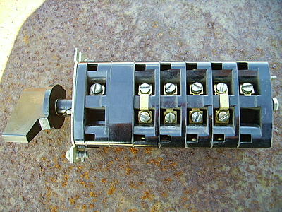

Tekkis üks mure.
Nimelt VDG-l lõpetas töölepingu voolutugevuse jämereguleerimise astmete pakettlüliti.
Näeb siis selline välja.
On siis nelja asendiga, 0-1-2-3.
Kust võiks sellise uue tänapäevase saada? Elfafoorumist öeldi, et ABB ilusti sellised olemas. Sai käidud ka Tartus Viru elektris, mis ABB-d esindab. Aga aidata ega miskit tellida ei osatud.
Ainus võimalus tundub olevat leida mingi tänapäevane keevitus ja tellida siis selle lüliti. Probleem aga selles, et osasid kohapeal ei ole ja huupi ka ei saa tellida. Osa säästukeevitusi hoopiski kahe sambaga ja VDG kolmesambalise jaoks jääks siis klemme puudus.
Lisaks on trafomasinaid poodides üldse väheks jäänud, inverterid on nad välja vahetanud.
Originaallülitil muidu läks korpus lõhki.
Ja seetõttu jättis ühe samba ka tagant ära. Õnneks mahapõlemist ei toimunud. Seetõttu otsikski sellele vene rabedale lülitile midagi tänapäevast asemele.
