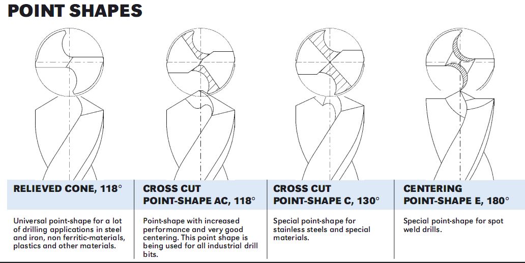

Lisan ühe asjassepuutuva pildikese. Näppasin Tööriistamarketi kodulehelt.

Väga palju annab juurde ka sideserva järelteritus, Basilio lisatud pildikesel teine ja kolmas puur, tekst on ka all milleks hea. Ise teen alati sellise järelterituse kui võimalik. Selleks on vaja, et käiaketta serv oleks piisavalt terav. Väga väikeste läbimõõtudega puuridega on asi keerulisem.
