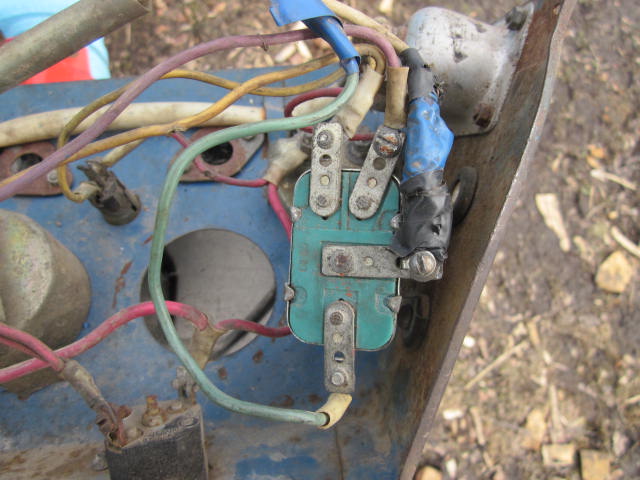

Kas oskab keegi nõu anda, kuidas saada t-40 akut laadima. Vana omanik oli juhtmestiku maha kiskunud. Kasutasin otsingut, leidsin 2venekeelset skeemi, kus aga ei kirjeldata nii hästi, kuhu milline juhe peab minema. Oleks vaja teada, kuidas ühendada genekas-relee-ampermeeter-aku.

Piltidelt on puudu üks oluline komponent, releeregulaator.
Asub see armatuuri all akukasti seina küljes.
Pildil olev relee on mõeldud starterit välja lülima mootori käivitudes.
Juhitakse teda otse genelt, kahe vahelduvpinge klemmiga (kokku on neid kolm).
Geneka + klemm ühendatakse aku plussiga ja releeregulaatori plussiga (võib olla ka tähisega Б), Я-klemm releeregulaatori samanimelisega.Massi otsad ka usaldusväärselt keresse, veel parem omavahel juhtmega kokku.

Kas minu piltide peal pole seda releeregulaatorit?
Ei ole mitte.

Äkki on kellegil pilti, milline releeregulaator välja näeb? Kas seda releed, mis mu pildil on, on üldse vaja? Starterile lihtsalt üks suvaline lüliti vahele ja kõik.

Mida releeregulaatori all mõeldakse? geneka pingeregulaatorit? Minumeelest on sellel genekal sisseehitatud regulaator JA112 selle halli katte all geneka taguotsas. Geneka taguotsast võiks pilti teha.

Mõtled, et võtan selle plastiku eest ära ja siis teen selle sisust pilti, jah?

Taguotsast pilti ja vbolla annab sisse piiluda fotokaga. Mälu järgi ütleks et T25l käib sama genekas? tollel oli vist see ja112 sees.
http://www.vtnauto.com/ru/112a.html
Siit näed et lüliti vaja + ja z või B võimisiganes vahele panna. Muidu on kogu aeg ergutus sees ja aku saab tühjaks.

Aga mis siis juhtuks, kui ma ei pane seda releed rr362, vaid toon otse gene pealt aku peale? Kas keedab aku üle? Auto akul ma mõõtsin testriga ja laadis kogu aeg üle 14, traktoril 13,8. Ei tohiks ju probleemi olla. Või olen valel teel?

Geneka + lähebki otse aku + peale. Traktoril küll läbi ampermeetri aga saab ka otse. Kui tolle teise klemmi z või B aku + ühendad laeb ka ilusti sisemise regulaatori korral aga kui mootor seisab on ergutus ka sees. Kui nüüd täiega üle laeb siis vaja see rr362 või lada regulaator selle + ning z vahele vaja panna.
Kui akul töötamisel 13,8 on siis on ju korras, laadimine olemas?!

Sain lõpuks korralikult laadima. Õnnestus naabrimehe käest mingi sigulli relee saada. Nüüd laeb nagu vana mees!Big Grin
