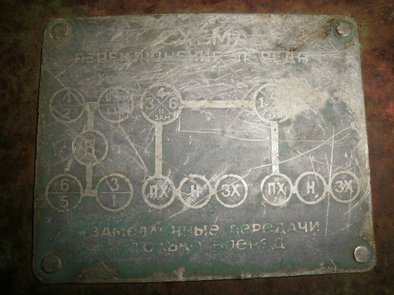

Käikude tabel huvitab ka.
Kas see nüüd õige temp oli teiste kartulipanek nii lõpetada. Traktorile avaneb õigus pärijal(-tel). Tõenäoliselt äia tütre korraldusel võisid sellist rünnakut korraldada, sest sina ise oled juriidiliselt mittekeegi äia suhtes, pärijate ringis sa pole. Ja traktoridokumentidest üksi pole ka eriti abi. See selleks. Käsi+järelkäru pidurihooba ei paista enam küljes olevat. Vast jalgpidurist saab peale lukustada. Jõuvõtuvõlli hooba koba parema käega selja taga all õhuke liistak musta nupuga. Käikude osas on see masin kahekangiline versioon. Lühemaga paremale- tagasi, keskel neutraal, vasakule- edasiminek. Pikemaga ees paremale- aeglasem aste, vasakule- kiirem aste. Kui oled ühe neist valinud, siis keskelt vasakule 3 või 4 käik(oleneb valitud astmest). Selle vastas paremal nn 1. ja 2. tigukäik. Siis enda juures paremale 1 või 2 käik;vasakule- 5 ja 6 käik. Neutraal pikisuunas keskel. "Tigukäikudele" revers ei toimi, saab liikuda vaid edasi. Hüdrojagaja kangide juures põrandal asub mootori dekompressioonihoob. Vast kõik.

Käikude tabeli leidsin ka tööriistakastilt,pisut kulunud aga vajaliku info sain kätte

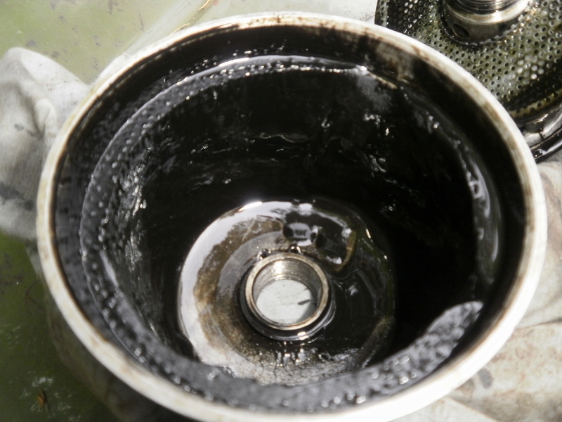

Täna otsustasin uuel kallimal õli vahetada.Poes küsisin õlifiltrit,tsentrifugaal soovitati lahti võtta ja ära puhastada.Võtsin lahti kuid mõistus sai otsa kuna puhastada pole seal midagi,üks sõel sees,seegi puhas ja kogu lugu.Kas seal üldse on midagi puhastada?

(28-05-2011, 17:49 PM)muska71 Kirjutas:  Täna otsustasin uuel kallimal õli vahetada.Poes küsisin õlifiltrit,tsentrifugaal soovitati lahti võtta ja ära puhastada.Võtsin lahti kuid mõistus sai otsa kuna puhastada pole seal midagi,üks sõel sees,seegi puhas ja kogu lugu.Kas seal üldse on midagi puhastada?
tere,rahvakeeles tsentrifuugi puhastuseks tulebki ta lahti võtta,õli puhastumine toimub selles filtris nii,survega pritsitakse õli vastu tsentrifuugi siseseina mille tulemusel mustus,saast ja muu kõdi jääb kopsiku siseseina külge,see ongi nüüd vaja sealt lahti kraapida ja korralikult diisliga puhtaks pesta ja kokku tagasi,jälgi et pihusti avad on puhtad,need tahavad ka ummistuda,kui sul on tsentrifuug seest puhas siis võibki olla nii,et on avad umbes,peale traktori seisma jätmist peaks normaalses seisundis tsentrifuug veel veidi aega pöörlema,seda kuuled kui paned kõrva ligi.

Kopsiku seinal on küll mingi pehmem kiht mingit asja,too kiht tuleb siis eemaldada?
#13
ja see kiht kraabi puupilpaga lahti. Kui sa selle kiiskama pesed ja ää poleerid, siis see sul niipea enam urisema ei hakka, ühtlasi ei puhasta ka õli..

Tänud abistajatele.Fairi ei tahtnud kuidagi õlile ja saastast jagu saada,bens või nafta hoopis teine tera.Neid märke poleks mina küll oma lolli aruga taibanud otsida.Urinat minu kõrv küll ei suuda fikseerida,küll aga peale mootori seiskamist häälitseb küll mingi asjandus kapotiall.Kui aega saan astun raamatukogust läbi ja vaatan mis kirjandust neil pakkudsa on.
