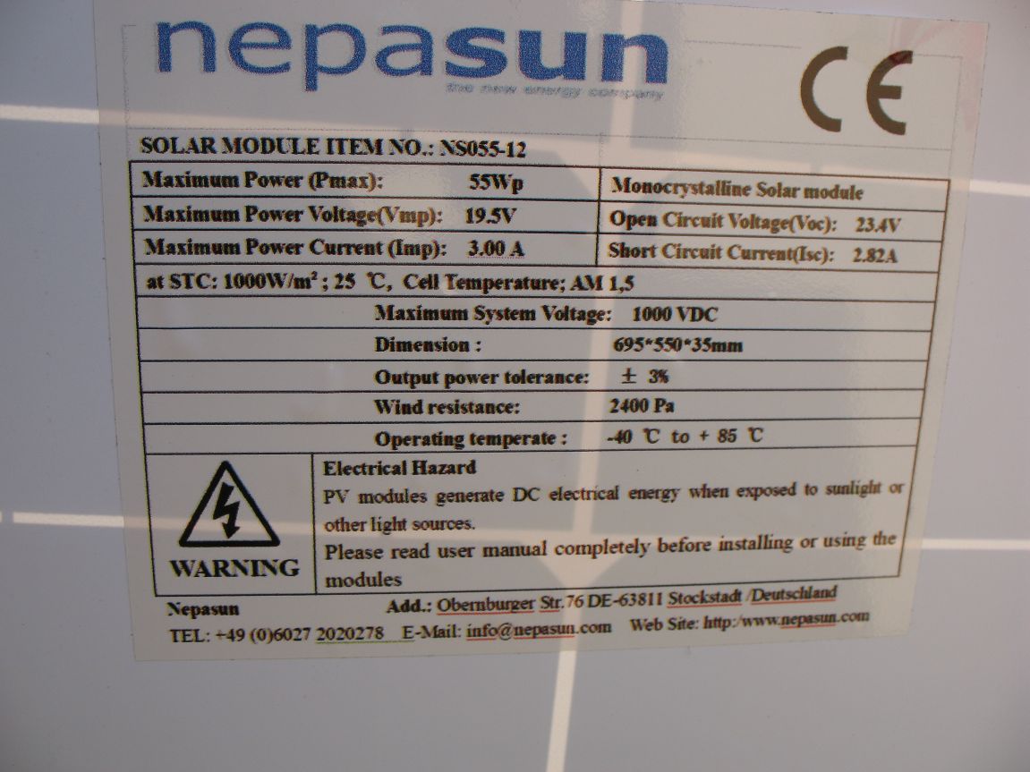

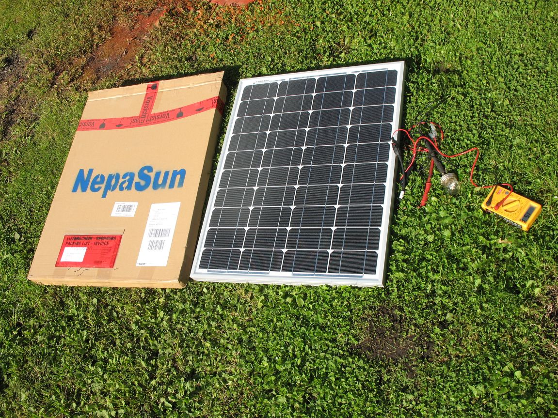

Nonii, täna käis DHL värava taga päikesepaneeli toomas. Oli tunne nagu oleks jõulud käes! Toungue Väike jõnks käis ka südame alt läbi, kui DHL-i kutt karbi hooletult aiale viskas.
On ikka suur erinevus Euroopa ja Hiina postiteenuse vahel. Hiinast tulevad pakid paksult mullikile sisse mähituna ja ümmarguseks pekstuna, Saksas pannakse suur ja õrn asi lihtsalt pappkarpi ja hoiatuskiri peale. Kõik! Ja sellest piisab, kui Eestis ära ei lõhuta!

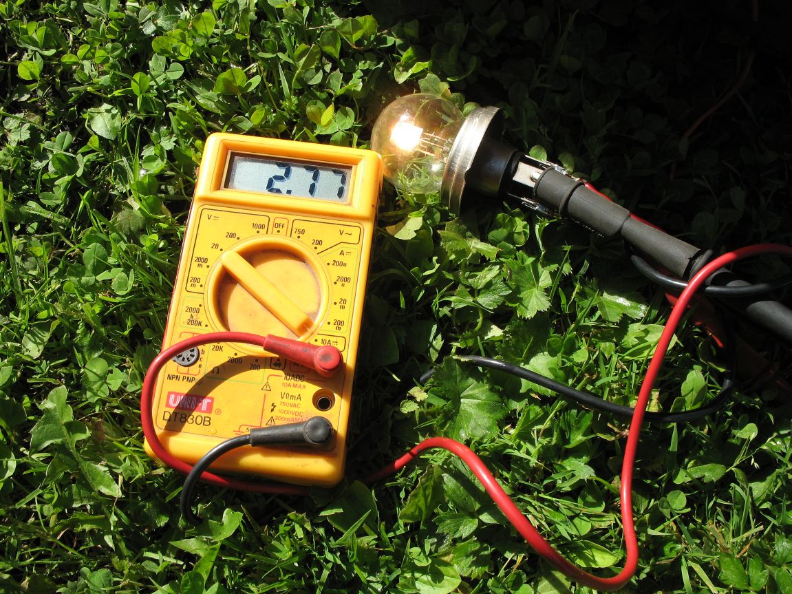

Kuna ilma koormuseta jooksis paneel 25V välja, siis tuli koormuseks midagi tummisemat panna. Veneaegne esilaterna pirn sobis ideaalselt. Paneel on väga suunatundlik. Lapiti maas 1,5A, õige nurga all üle 2,5A!
Iga väike pilvekribal päikese ees kukutab amprid täitsa alla.
Kui päike välja tuleb, siis vool korraks isegi     muidu 2,5A Cool
pinge püsivalt
korraks
Pildid tehtud veidi enne lõunat, kui päike polnud veel 100%. Taevas pisut vines nagu sügisel ikka. Juunis-juulis ideaalselt selge taeva korral peaks lubatud 2,8A tulema küll!
Tuulest poleks sel ajal saanud ampripoegagi, sest oli täiesti vaikne.
