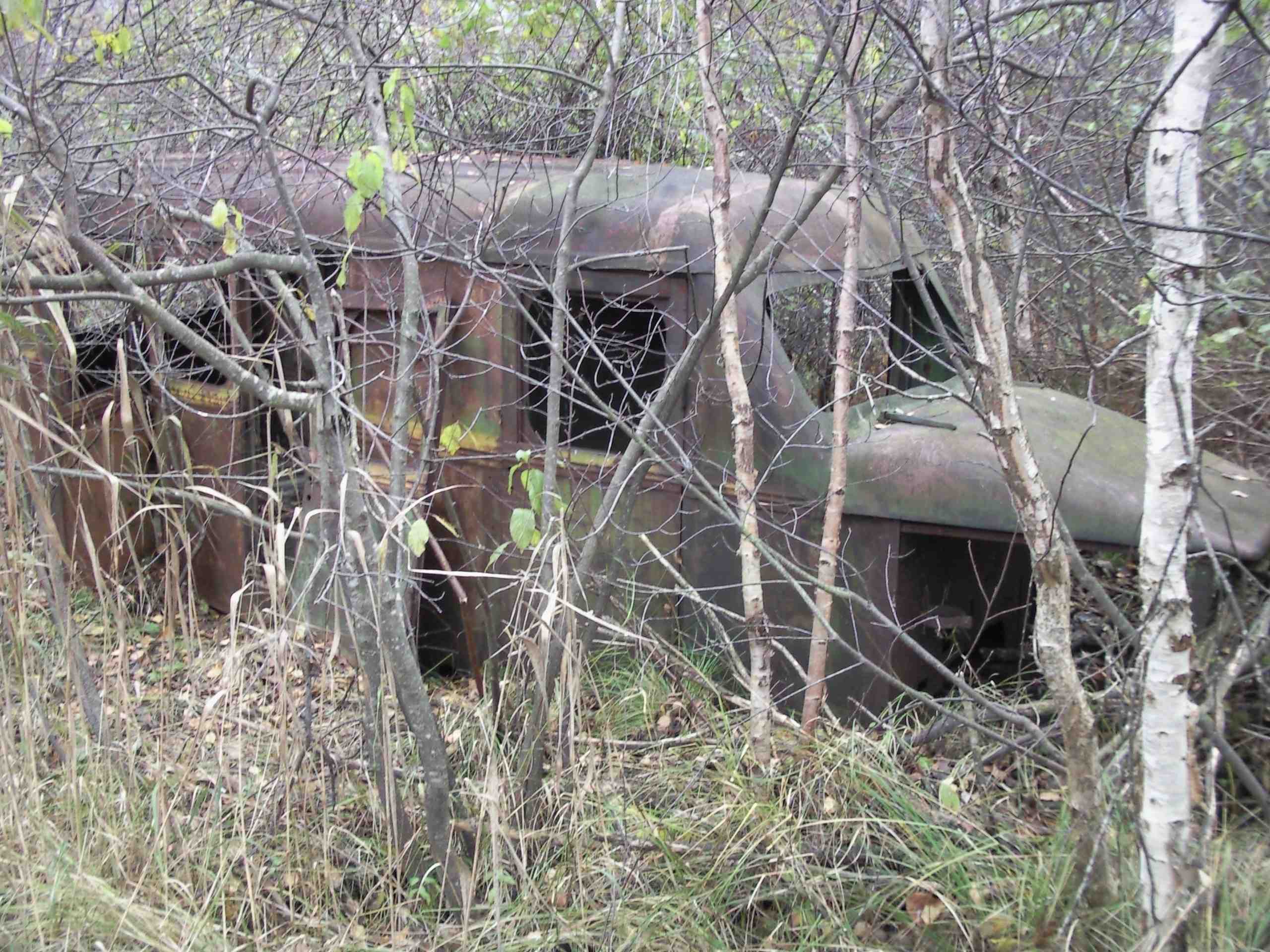

Mõte antud vrakk võsast välja tuua ja sõitma panna tekkis juba ammu, aga otstarvet veel ei teadnud. Nüüd siis plaan selline, et kuna alles ainult kere ilma mootori, sildade ja ülekanneteta, siis orginaali pole plaanis taastada, pealegi, raudteed pole ammugi enam. Niisiis alla läheb arvatavasti toyota kaubiku tagasild, esisilla osas mõtlen veel natuke, mootoriks arvatavasti Mercedes Benz´i 5 silindrine ilma turbota diisel koos autom kastiga. Hommikul sai siis kere metsast välja veetud kus ta viimased paarkümmend aastat seisnud oli. Eks kanti maha ja lükati silma alt ära nagu need asjad siis käisid. Õhtuse seisuga oli valmis sebitud ka juba kaks komplekti gaz 51 esiklaase koos raamidega, olemas ka radika võre kuid see ikka väga nirus seisus. Et tuleb siis ratsida siinkohal kui midagi asjalikku ei leia. Rookisin seest kõik allesjäänud polstrid ja vineerid välja, raami seisukord üllatavalt hea.

Esisilla peaks ikka tagasillaga võrdse ülekandearvuga tekitama vast. Sestap justnagu suvalised ei sobi.
Kui on soov liikluslegaalne sõiduk tekitada, siis soovitan teisese tegevusena (esimene oli/on idee ja põhikontseptsioon) vestelda ARKi tehnikaekspertidega. Iseehitatud ja/või ümberehitatud sõidukite arvelevõtmisel on nende seisukohad määravad, st nemad ütlevad, mida kuidas ja kus peab tegema ja mida ei tohi teha.

Ma teeks sellele kuudile põhja alla ja siis näiteks Gaz-53 raamile ja peaks olema võimalik vormistada ja kui isu 4x4 siis Gaz-66 sillad ja vahekast ja mootoriks paned mida tahad oleks nagu lihtsam ehitada ja sünniks pärast kasutada ka.

Peale arki ekpspertidega vestlemist kaob igasugune loov mõtteviis ja hakkad selle asemel näpuga norme taga ajama, peale kõigide vajalike kaitseraudade ja tulede vilede paigaldamist pole masin enam maastikusuutlik, samahästi võik tõesti kohe veoauto raami alla lükata ja selle kere peale tõsta. Aga kuhu jääb siis unikaalsus ja ainulaadsus... Sellele raudtee sõidukile nagunii vastavat sertivikaati pole ealses väljastatud et sellega teel sõita võiks. See selleks. 66 sillad on toredad asjad küll aga tagasillaks on mul palju parem isend, küll ette ka midagi välja mõtleb. Kui tahtmist mul peaks tulema teda kunagi arvele võtta(milles ma väga kahtlen) siin teen seda omavalmistatud väiketraktorina. Peale arvevõtmist saab kiiremad käigud ka kasutusele võtta ju WinkBig Grin
