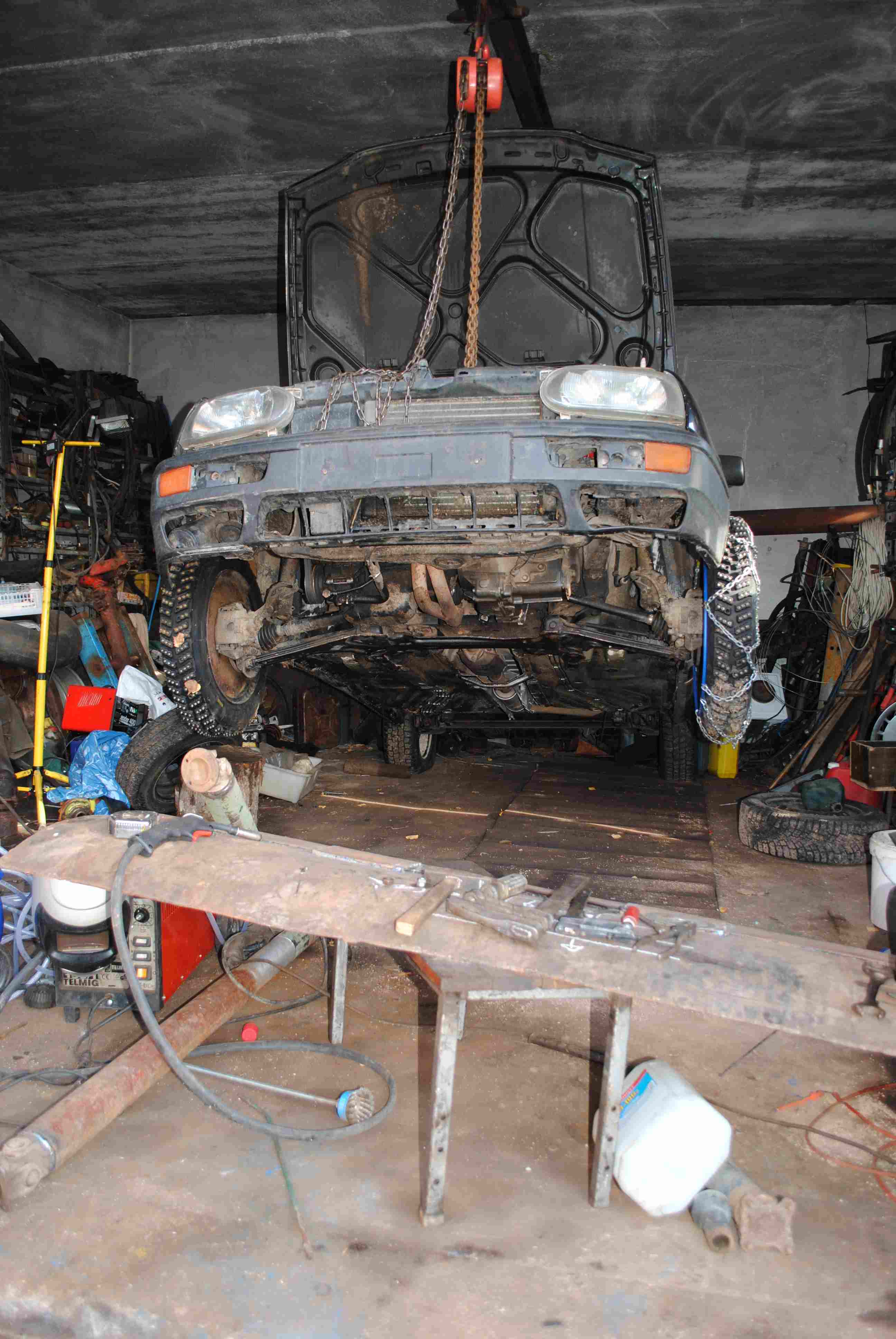

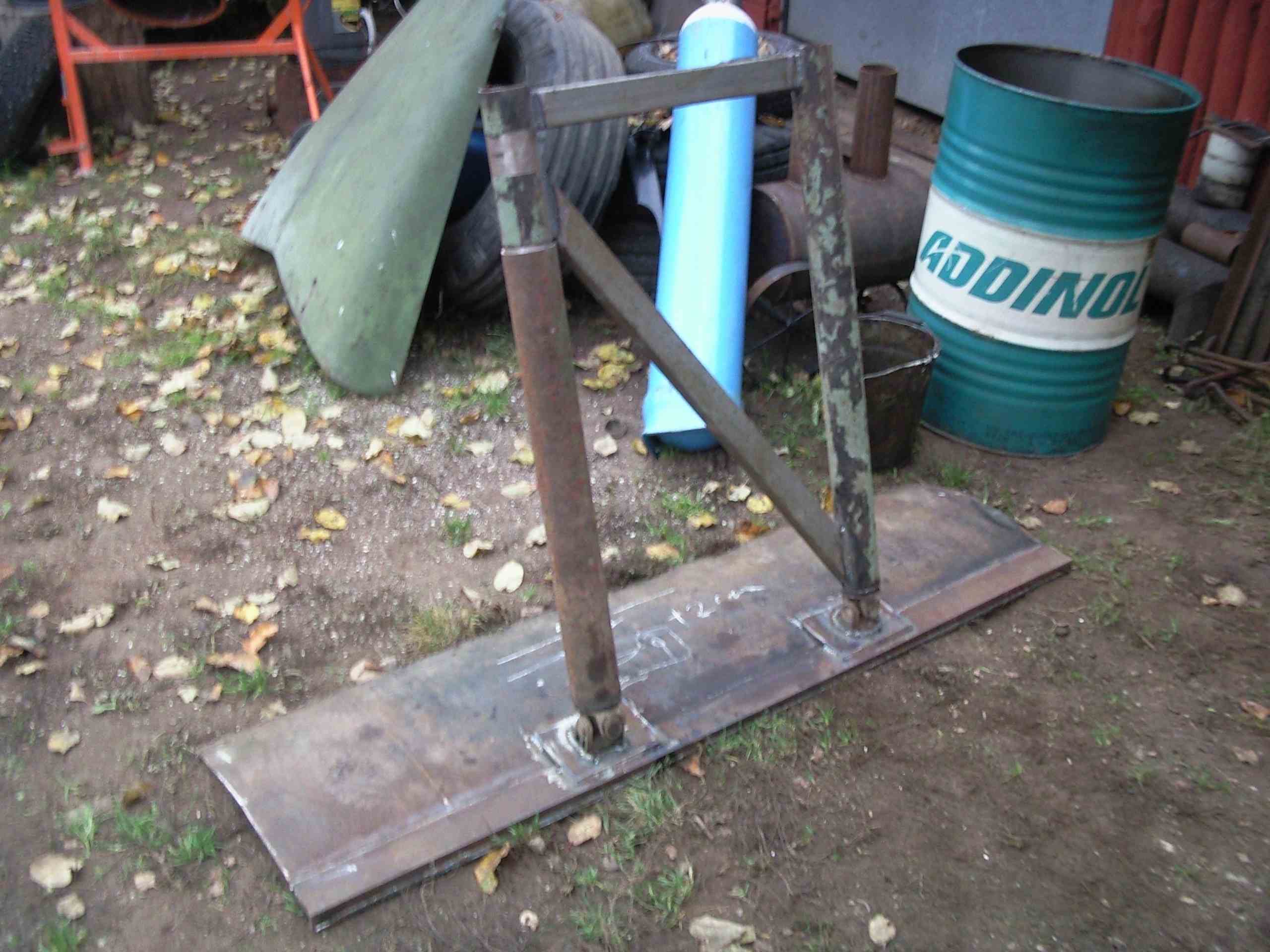

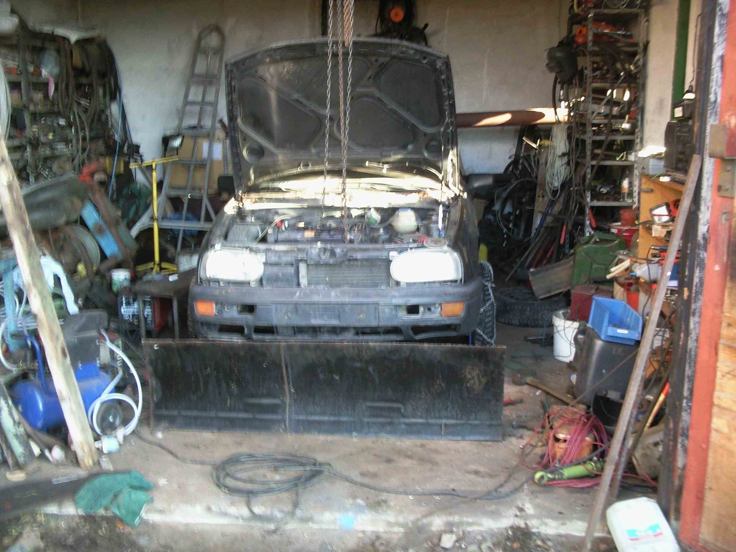

Talv jälle ukse taga ja niisiis sai hommikul vanale golfile hääled sisse puhutud ja sahk enam-vähem kokku keevitatud, õhtul keevitasin ka hüdrosilindritele kinnitused millest pilte kahjuks ei teinud. Homseks jäi kogu voolikumajandus ja jagaja paigaldus, ehk leiab ka selleks aega. Sahk sai ise siis paremale poole hüdrauliliselt pööratav, tegin korraliku tugevusvaruga et ka rammida kannataks ja vajadusel maasturile ette panna. Seda hetkel vist vaja ei lähe kuna traktoreid majapidamises küllalt millega suurt lund lükata, golf rohkem jõepeal ja luhal jääraja hoolduseks(pole kahju kui enne kevadet kätte ei saa Big Grin) Hüdraulika pumbaks mõtlesin jätta orginaal roolivõimu pumba, lisan suurema õlipaagi. Kui sellest väheks jääb et ca 120kg sahka tõsta siis panen kas NC 6 või NC 10 lisaks. Ei leidnud ausalt öeldse andmeid roolivõimu pumba kohta aga survepoole voolikuid vaadates peaks piisamaBig Grin  Jagajaks vene kolme seksiooniline. Saha autopoolsed kinnitused keevitasin esisilla tala külge, eks lähipäevil tuleb ka lisa pildimaterjali. Sahale tuleb alla siis veel tugevast kummist serv ja võib-olla panen ka vedrud külge leevenduseks. Kardaani ristid annavad kenasti mängida, nii et mõistlik oleks. Golfi ise juba ammust ajast tõstetud ca 15cm ja eelmisest talvest alla jäänud 16" piigid "homemade" velgedel Wink  Kui kellegil 16" kitsaid plekkvelgi(soovitatavalt 4*100) siis andku teada. Suurema lume korral olid veel piikidele biltema ketid peale tõmmatud, ehk sahaga möllates peab sama teed minema. Masinal ka suht närimata peaaegu uus käigukast, eelmine ei pidanud piikidega uhamisele vastu ja planetaar pani jooksuga võssa, see kast sai uue viienda käigu hammakad(Mida küll vist vaja ei ole) Mootor pärineb 96aastast, 1.6bens. Kuna jäärajal see saksa sapikas lagunes rohkem kui fiat venemaal siis jäi ta kasutult seisma, kuusakoski ka viia ei raatsind, niisiis sai uue elu sahka teenides.
Nonii, golfi juures toimus eile väike progress, leidsin natuke aega ja ühendasin jagaja ära ning tegin terve peotäie igasuguseid "huvitavaid stutse ja muid üleminekud". Asi siis niikaugel et sahk tõuseb-langeb ja pöörab kenasti, veel mõned ratsid jäid nokitseda siis võib üle võõbata kogu kupatuse. Jagajale vaja veel sobiva (mugava) paindega kangid valmis painutada ning sahale tugi keevitada ja löögivedrud külge panna, kummitera võiks ka veel teha. (Võibolla pole vaja, oleneb talvest ja tingimustest kus lükata, kui sile rada siis raudtera sobib ideaalselt, kui mättad ja muu selline siis peaks ikka kummist tera olema.) Selle väikese raami külge tulevad mõned töötuled mis külgedele valgust näitavad, sahale nurkadesse peaks mingid kerged postid külge panema, siis tajuks paremini kus saha nurk on, sest näha pole suurt midagiWink Taldrikute paigaldamist sahale ma veel mõtlen, ehk peaks siiski tegema midagi.

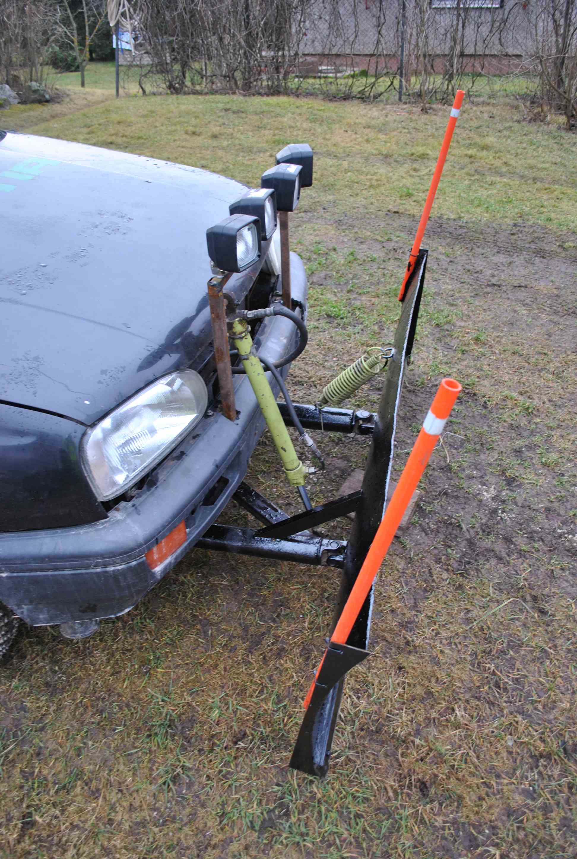

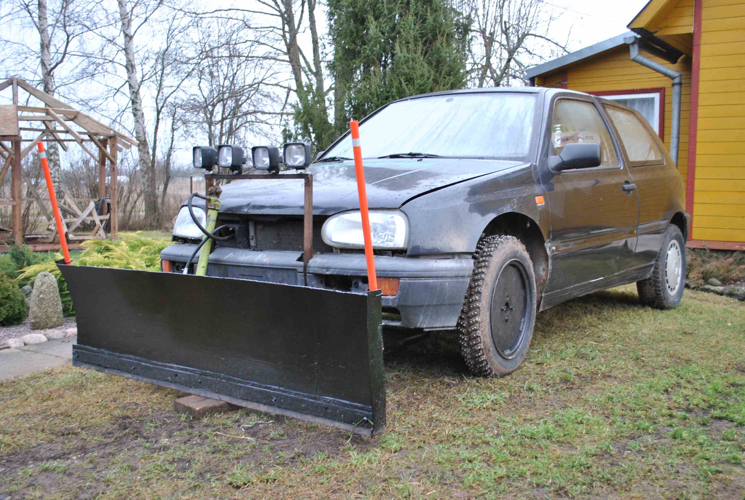

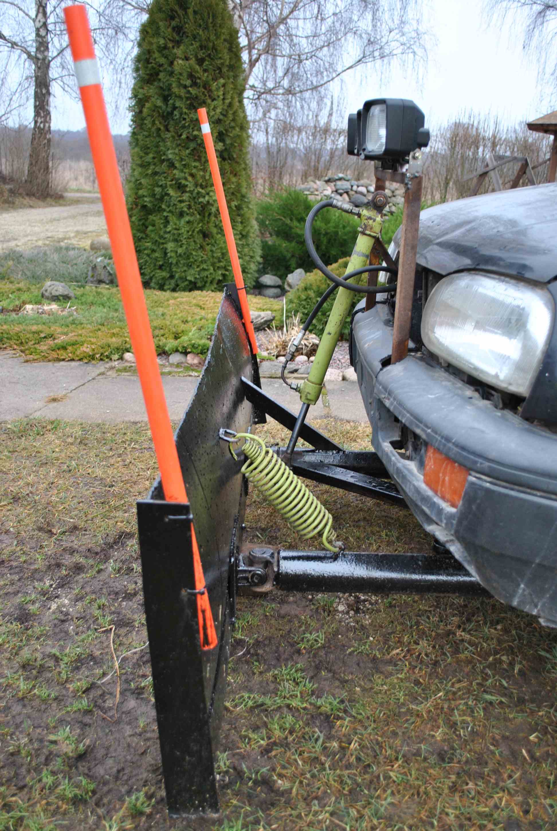

Sai siis pullimasin välja aetud, võttis niisama ruumi garaasis. Tegin ka mõned pildid, milline ta siis sai. Stangele peaks mõned kinnitused panema, muidu ok. Ootab siis nüüd talve, õigemini lundWink Hüdraulika toimib suurepäraselt, tõstab-pöörab kenasti. Saha otstesse sai ka lisaks tugevdused keevitatud ja nagu pildilt näha, ka punased helkurpostid pandud. Kummitera on ka nüüd küljes, egas rohkem ei oskagi midagi hetkel juurde lisada, saaks mõned korrad lumes proovida, siis ehk tuleks midagi mõttesse. Taldrikute paigaldamist ei pea hetkel oluliseks, ei anna suurt midagi see juurde. Pole ka traktoritele kunagi neid pannud.
Aga kommenteeri kuidas roolivõimupumba kasutamine õnnestub? Kas pumpamise kiirus on hea? Kui sahka liigutada, siis samal ajal on rool raske?
(30-12-2011, 12:27 PM)altraditional Kirjutas:  Aga kommenteeri kuidas roolivõimupumba kasutamine õnnestub? Kas pumpamise kiirus on hea? Kui sahka liigutada, siis samal ajal on rool raske?
Täitsa kenasti toimetab, kui kaks täisjõus meest saha peale istuma panna siis tõstab üles nagu poleks midagi, kiiruse poolest väga hea. Rooli panin alguses jagaja kolmanda seksiooni alla, et saab rooliosa sisse-välja lülitada. Isegi siis kui ilma surveta rooli keerata siis saavad enamus inimesi ,kes vene rauaga sõitnud, täitsa kanasti hakkama. Väljas juba pime, eks lähipäevil teen vast mõne video sellest kuidas sahk toimetab, siis saad youtubest vaadata. Eks siis panen lingi siia...

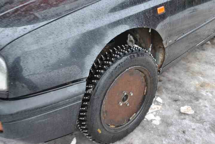

Nii ta on, sama siin. Ise ka mõtlesin et kuradi hästi läheb, aga ega śitt sita külge kinni ei jäägi. Oma töö teeb kindlasti 16" piik ja kerge tõste masinal, kui sahk üles tõsta siis kogu raskus esiotsa peal ja ronib kenasti.
