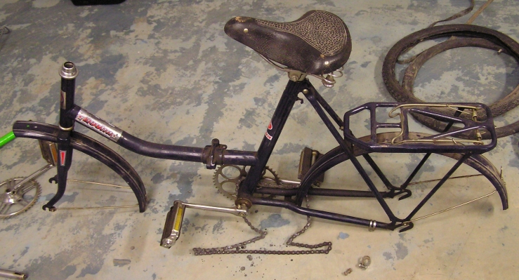

Tallinast härrad Sirgid annetasid täiesti uhiuue peaaegu komplektse Desna. Sellega kaasa tulid Aisti rattad, mis oluliselt paremad kui eelmised.Lisaks sobib kasutusse ka puuduolev pedaal. Suured tänud Neile!

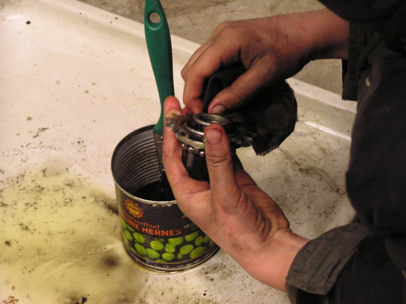

Sven ikka nokitseb ja laagrite/jooksude remont hakkab lõppema. Täna tabasin ta tagaratta puhastuselt.
Järgmisena olek vaja ketikaitset, seda lühikest millest eespool ka pilte on. Võib pakkuda privasse. See on esimene puuduv detail ,mis paneb muidu töö seisma.
Ratta sõitma saamisest ei ole enam palju puudu, isegi istutav sadul on kuskilt leitud , hr Sirkidelt saadud Desnalt saab puudu oleva pedaali,keti ja usun,et lenksu torusse käiva pika poldi leiab ka kuskilt ... aga endiselt ei ole õnnestunud leida ketikaitset - äkki kellegil ikka on?
