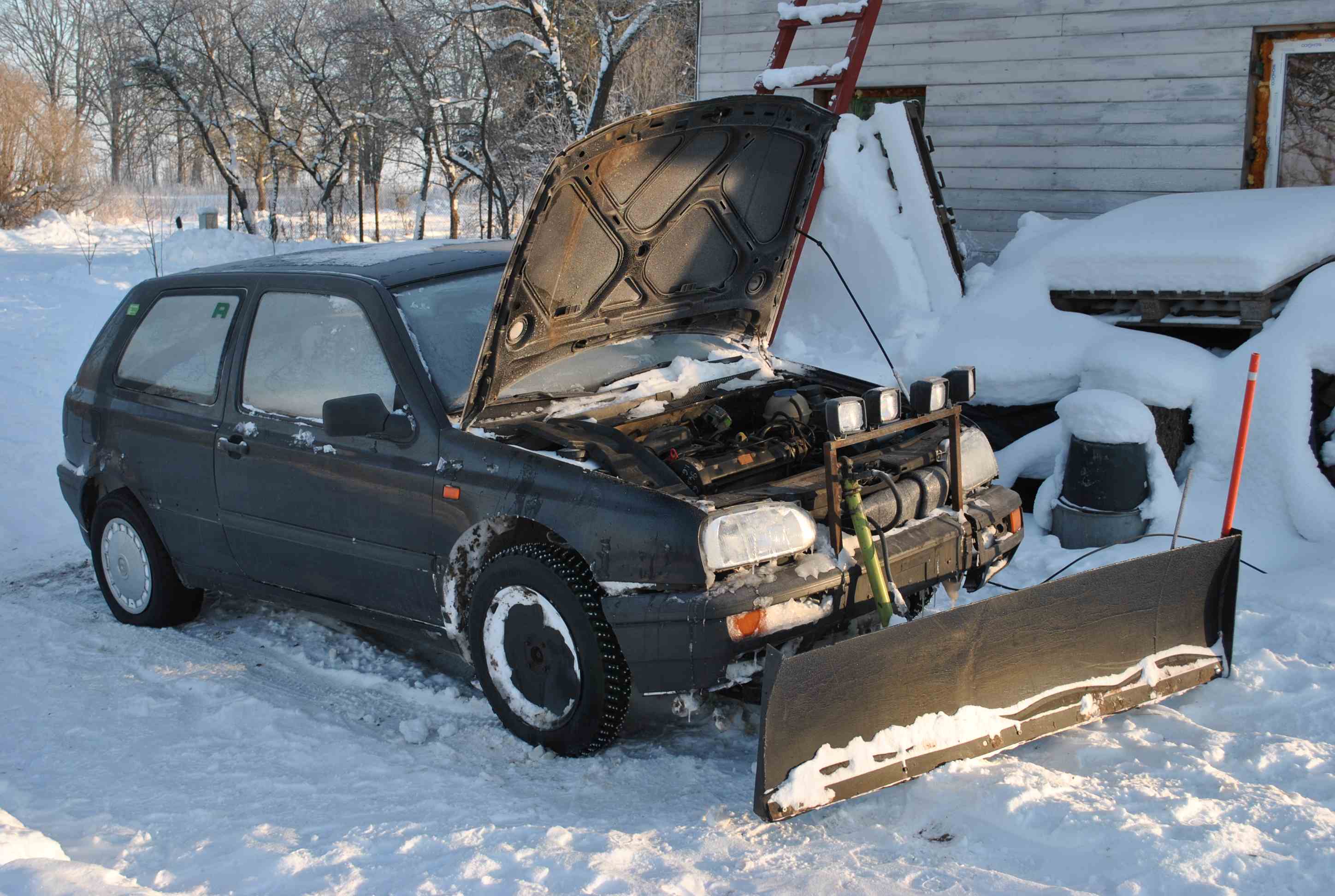

Jääraja hoolduseks selle golfi kokku kruvisingi, aga näed nüüd, kus iga aasta korralik jää ning rada olnud laiutab praegu pori ja lumi. Jõgi(elva jõgi keeri järve ja emajõe vahel) ei näita ka jäätumise märke, vaatab mis nädala lõpupoole lubatud külm teeb. Tuli välja nagu tavaliseltWink Kui masinat oli vaja siis seda polnud, nüüd kui masin pole radaWink
Ehituseks kulus natuke oma aega pisipõnni kõrvalt ja vast 10euri stutside peale. Jagaja, voolikud, silindrid jms juba varasemast olemas, need nagunii kas tasuta või poolmuidu saadud. Elus võib täinahka ka vaja minna, ja näed-läkski... Big Grin

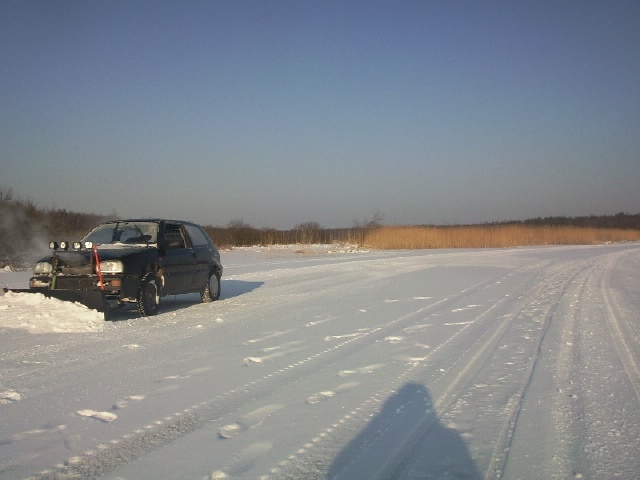

Sai siis täna jõepeal paar kilomeetrit rada lükatud, kes soovib saab sõitma tulla. Asub siis tartumaal puhja vallas Ulilas, vana paadisadama juurest saab pealeWink Allapoole sõites võib julgelt edasi sõita, ei viitsind täispikkuses lükata.
Paar illustreerivat pilti kah:
Panen siia sama teksti mis mujalegi:
ULILA JÄÄRADA!!!
Asukoht: elva jõgi, suunaga Ulilast allapoole, peale saab ulila vana paadisadama juurest. Lükatud osa on ca 1.5km, kuid jää kannab ka allpool. Lihtsalt pole hetkel aega sellega tegeleda, ehk nädalavahetusel.
SÕIT OMAL VASTUTUSEL
PRÜGI MITTE MAHA LOOPIDA JA KÕRKJATESSE MITTE SÕITA Big Grin

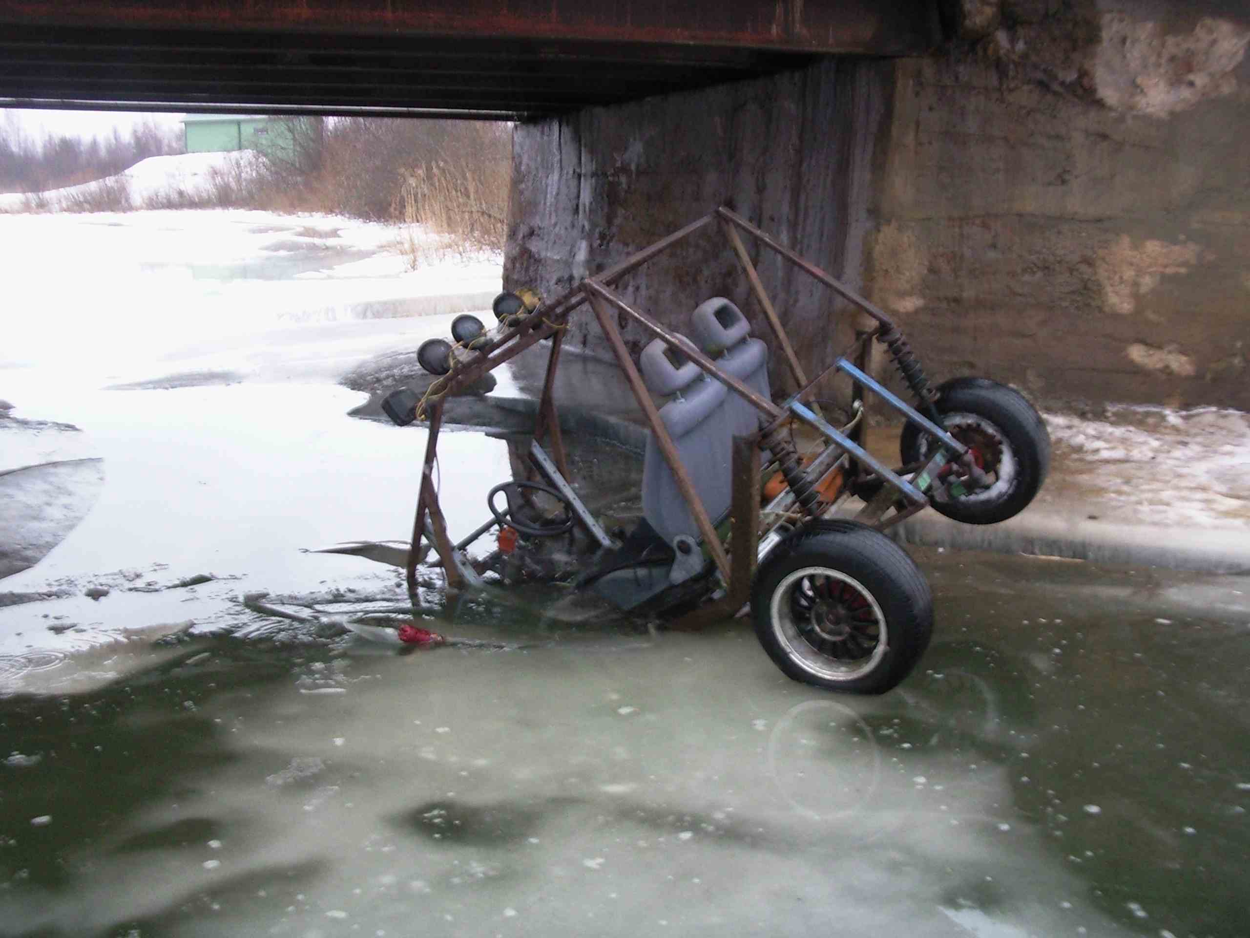

hea et täna golfiga jõele ei läinud vaid vana bagi kasuks otsustasinBig Grin
Vähemalt mootori sise-ja välispesu sai nüüd tehtud...
Karterist tuli pea 7liitrit vett...
Nagu vana hiidlane ühes anekdoodis küsis: "Kas sa merjaks said koa?" Big Grin
(11-03-2012, 10:08 AM)Basilio Kirjutas:  Nagu vana hiidlane ühes anekdoodis küsis: "Kas sa merjaks said koa?" Big Grin
seekord pääsesin kuiva jalagaWink Bagi sõidab ka juba nagu poleks midagi juhtunud, vw mootor suht lollikindel ikkagi...

Vanasti oli see golf igavene kirstunael, nüüd aga oli vaja ainult akuklemm peale panna ja võtit keerata. Algul turtsus natuke aga valasin uue bensiini peale ja ning probleem oli lahendatud. Piigid alla tagasi ning sahk ette.
Sahale keevitasin lisaks väikse tugevduse tera taha sest kevadel sai ca 50km/h üks piiripost maha saetud kogemata. Rolleyes Töötuled vaja veel poest uued tuua, vaja küljepeale rohkem valgust.
