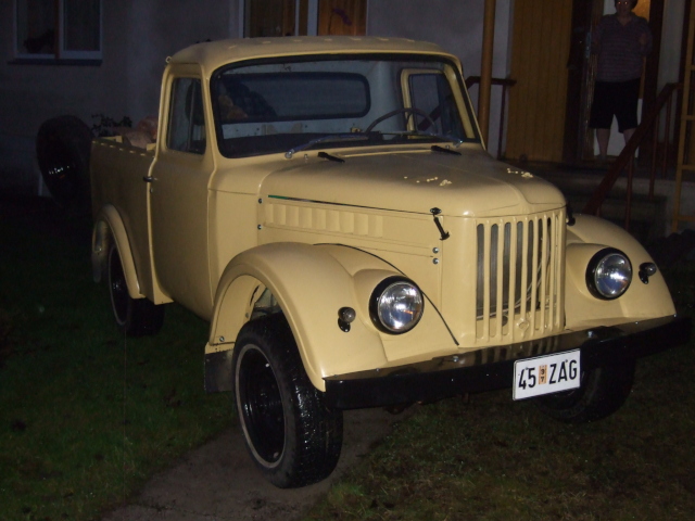

Nonii, paar päeva saigi sõita ainult ja juba ongi auto laiali võetud.
Selline süsteem ei toimi ikka et käigukast otse vahekasti külge, olgugi et kummist leevendi on vahel. Hull vibra oli sees ikka ja mingihetk läks nii hulluks, et 50ga sõites värises vahekast nii hullult et esisilla lülitus kang murdus küljest. Alguses kartsin et äkki on käigu- või vahekast vigane, aga internetist uurides leidsin ka teisi kellel täpselt sama probleem on.
Nüüd tuleb Nissani sidurikoja külge Uaz 469 käigukast ja kardaan vahekasti.

Auto on nüüd jälle liikvel. Seisis vana-aasta õhtust alates, tegime käigukasti ringi. Alla läks Gaz-69 kolmekäiguline käigukast Nissani sidurikoja külge. Nissani käigukastil tegelikult eraldi sidurikoda ei olnud, käigukasti korpus on pooleks lõigatud ja natukene tagumist otsa keevitatud et 69 käigukast otsa sobiks. Käigukastis vahekasti läheb paarikümne sentimeetri pikkune kardaan ja vibratsiooni muret enam ei ole. Mootorimüra on veel päris kõva, selle vastu peaks aitama summuti vahetus. Eks väikeseid nokitsemisi veel on aga nüüd peaks auto täiesti kasutatav olema.
Ahjaa, paagist kütusevõtt sai ka natuke ümber tehtud, panime väikse torujupi kraanile otsa et täitsa põhjast ei võtaks, paagis on roostepuru sees ja tõmbas "hinge kinni" paar korda. Siis jälle pumba õhutamine ja muu jama, praegu tundub et töötab ilusti.

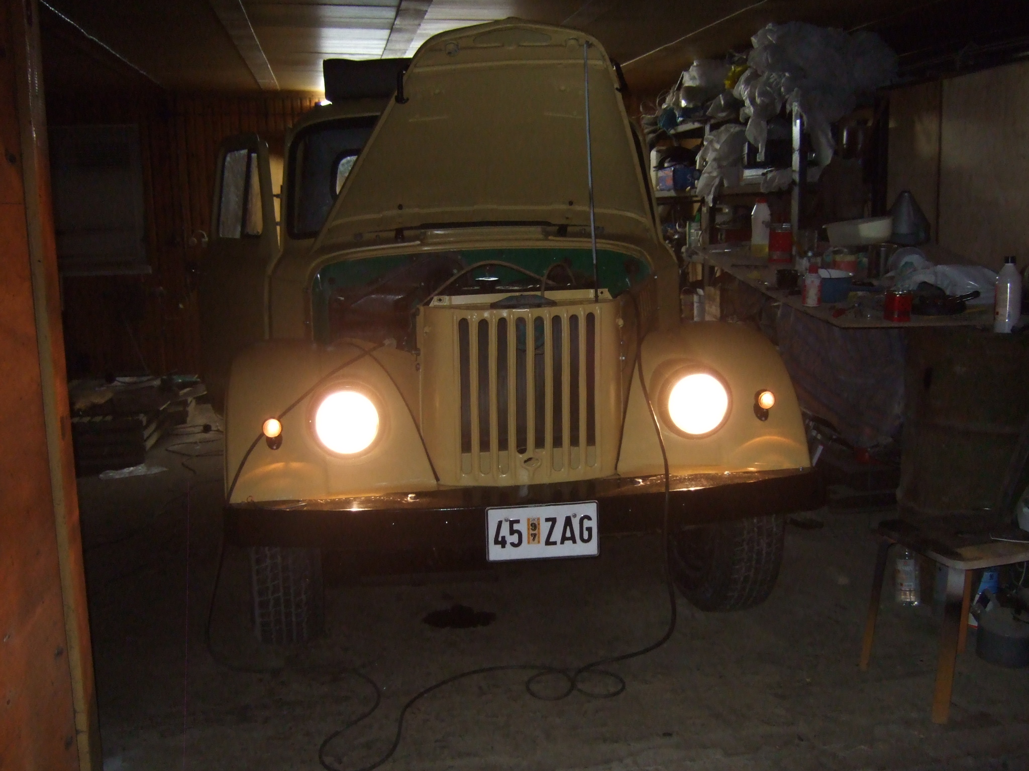

(13-03-2012, 19:15 PM)Mart Laanelepp Kirjutas: Suunatulereleeks on Gaz 53 see purgikujuline. Poest ostetud täiesti uus. Esimene ei töödanud üldse, vahetasime poes ümber, järgmine töötas. Nüüd vahepeal töötab , vahepeal ei tööta.
Neid "purke" võin 2tk aitäh eest ära anda, aga soovitaksin samuti lääne oma peale aretada. Odavaim koht, kust saab, on vanarauaplatsid. Passid kuni mõni auto tuuakse, lähed teed asja ja kangutad sealt küljest. See jublakas ei kaalu midagi ja saad tasku libistada. Reeglina ei huvita ka kedagi, kui mingi plast/kummidetail minema rändab.

(14-03-2012, 09:06 AM)lauren Kirjutas: Tavaliselt on releel 3 otsa + ,- ja see mis tuledesse läheb, üldiselt on releedele peale kirjutatud. mis mingi klemm on.
Läänekatel just nii lihtne ongi! Venelane tegi ka elektroonilist, aga sellel on terve pinu klemme. Auto ja käru jaoks eraldi ahelad koos kontroll-lampidega jne. Ega ta halb olnud, aga õudkeeruline, nõuab süvenemist, mis ja kuidas.
Pane suvaline läänekas, nagu siin kõik soovitavad ja võid selle jama ära unustada!
