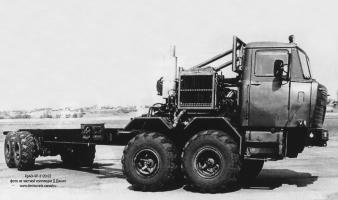

krazid mida on harva näha olnud - pildid on pärit venemaalt.

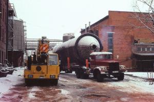

Lisan ühe pildi mis tehtud Tartu õlletehases aastal 1997/98.Selline Kraz
oli siis ametis vanade õllemahutite äraveoga.
