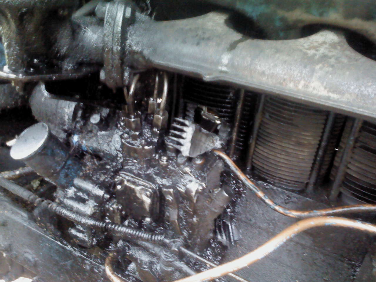

T-40 sai peale uue pöörispumba, asjamehed toimetasid ning kaane küljes olev birka eraldus ühest needist. Ja sealt needi august pritsib nüüd mõnuga kütet välja. Minu arusaama järgi ei tohiks kaane taga peale õli midagi muud olla, kütust mõtlen just. Pump äsja poest toodud. Selline anomaali päädib peatse pumba riknemisega?
Ei rikne ta tühi rohkem midagi. Ainult osa kütusest kulub territooriumi märgistamiseks, nagu krants sirtsutabCool Vahel võib lõhkuma ka minna, aga üldiselt harva.

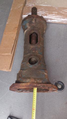

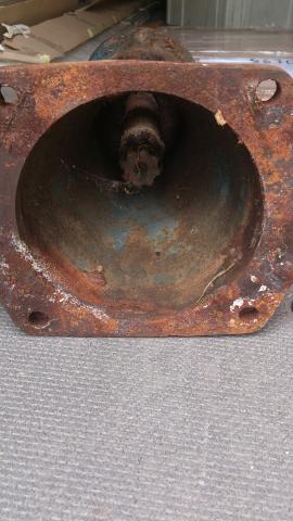

Tere! Mis on pildil olevalt kardaani pukilt puudu, et see T-40 jõuvõtuvõllile ühendada? Andke palun nõu, vaja see asi töökorda seada homme ülehomme. MTZ- i mehed ei tea suurt midagi. Osuteemas kuulutus ka üleval, sellele pole keegi reageerinud.

(14-06-2013, 22:00 PM)MTZ Kirjutas:  Tere! Mis on pildil olevalt kardaani pukilt puudu, et see T-40 jõuvõtuvõllile ühendada? Andke palun nõu, vaja see asi töökorda seada homme ülehomme. MTZ- i mehed ei tea suurt midagi. Osuteemas kuulutus ka üleval, sellele pole keegi reageerinud.
Tundub, et see jubin on puudu:
http://www.pmkaubamaja.ee/index.php?page...20&lang=et
(15-06-2013, 10:21 AM)runts Kirjutas:
Just see sama jah. Käisin täna ka ühes poes, kus oli kataloog olemas. Paraku seda puksi/muhvi sealt poest ei saanud. Kui keegi oskab juhatada, või teab, siis olen info eest väga tänulik.
Roomiktraktoril T-74 peaks analoogne puks olema jõuvõtuvõlli kasti ühendamiseks- vaata tuttava natimehe kolakasti.
