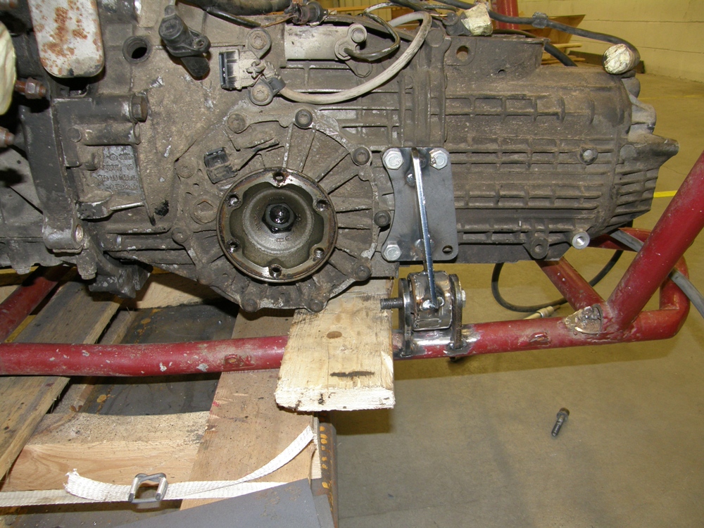

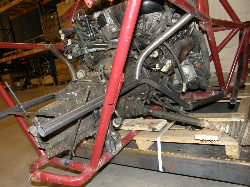

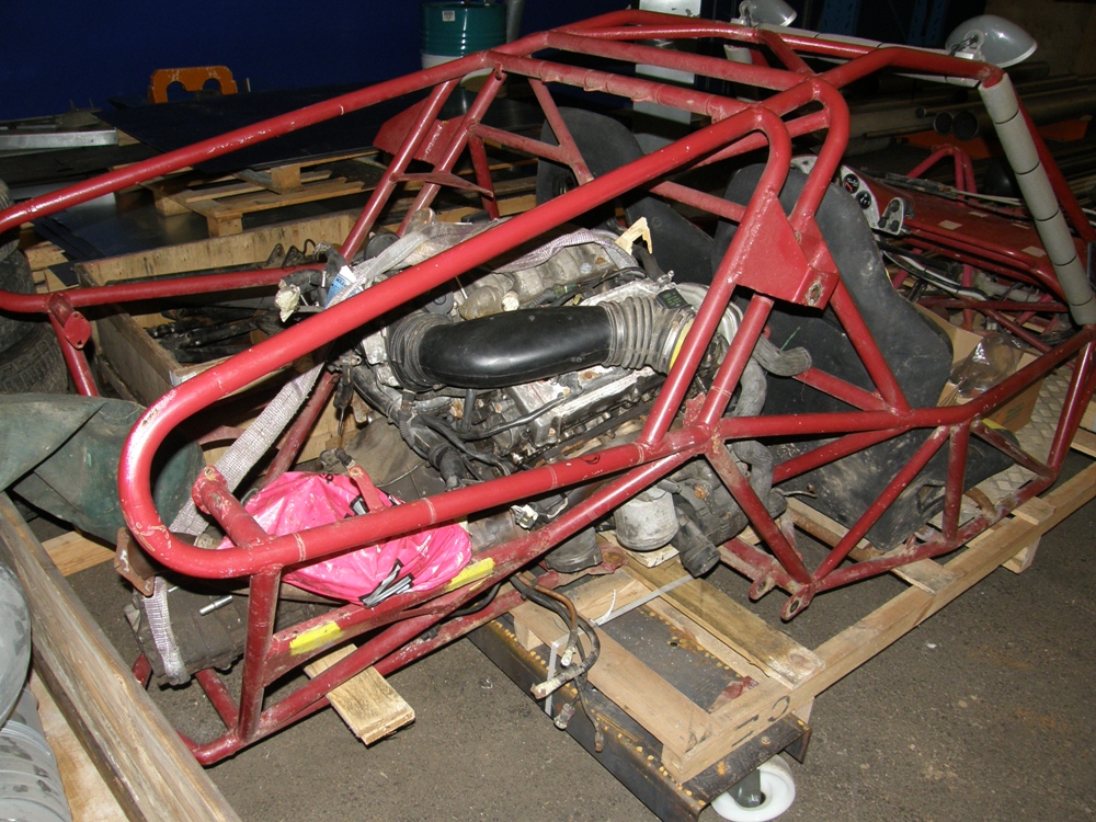

Praeguse seisuga siis uus mootor koos kastiga prooviks raamivahel. Mahub ära küll, isegi ringitegemata kujul, aga tagaotsa teen ikkagi ümber, sest ei meeldi selle kuju niiväga. Samuti tuleb taha topeltõõtsadega vedrustus. Hetkel veel mõtlen, kast teen tagaosa pikemaks või mitte.
Plaan on 2013. aasta jaanipäeval esimest sõitu teha. Eks elektroonikapoolega hakkan veel kurja vaeva nägema. Automaadi asemel nüüd ju manuaal ning immo koos orig. süütevõtmega on ka puudu.

Aga paar pilti ka:

Aga paar pilti ka:
