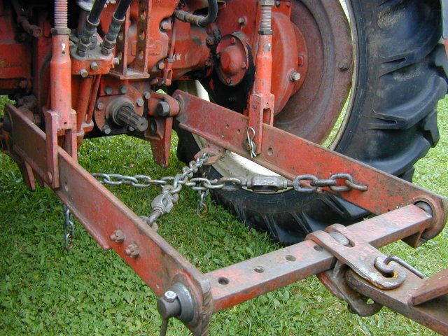

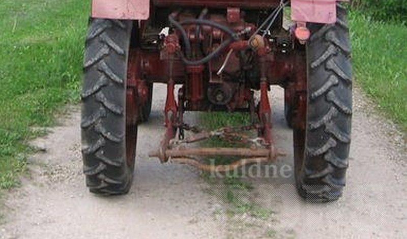

See viimane on T-25 originaal nn. "hüdrokonks." Ise tegin 25 haakelatile Niva puistaja võlli kõverikest otstesse kahvlid ja keskele läks MTZ haakesilmus mis sul 3. pildi peal on. Töötab väga hästi. Sama asja eeskujul tegin russile ka sama viguri aga tugevama.Sõnnikulaotaja teljest. Kahjuks ei saa pilti panna enne jaanuari kuud.
Tee ise miski kolmnurk ja selle külge miski gaz,zil uaz haakeseade.Kui põka kätte sain siis tegin sellise kiiruga,all tavaline uaz ja üleval munakas ja normaalne asi oli,kuna enam vaja pole siis lammutasin juba laiali.
Selle sama asja külge, mis sul 2. pildil on tegin need kahvlid.
Meie 25-el selline, Odessa adra sahapeitlist ja põllurullide haakeseklist tehtud veoraud.

Huvitav, milline on ikka see T-25 originaalsüsteem. Need haakerauad seninähtud traktoritel kõigi mingit pidi aretatud. Või ongi originaalis käru veoks ainult see hüdrokonks ette nähtud?
Originaalis peaks vaid neljanda pildi punane konksuga raud olema. Mis on üsna asine tükk käruveoks, kuid mitte eriti universaalne igasuguse muu prahi tirimiseks. Ning ajudeta rapsima hakates annab konksu kandev U-raud järgi...
Lihtne viis on ka karpraua või paari vinklijupi keevitamine haakeraua otstesse nii, et veoaisad läheksid "vahele".
Või nii, nagu ülal tehtud on - peaasi, et miski takistaks haakeraua pöörlemist.
Aukude puurimine võib osutuda päris tõsiseks ettevõtmiseks - materjal on päris kõva.

Kui sul see 40 haakeraud olemas, siis pole mõtet enam leiutama hakata. Mine osta korralik puur, nt. roostevaba terasele mõeldud, viruta auk sisse ja ei mingit muret. Omale russi aisadele lasin 4 auku nagu seebi sisse.

(23-11-2012, 21:17 PM)kolz Kirjutas:  Meie 25-el selline, Odessa adra sahapeitlist ja põllurullide haakeseklist tehtud veoraud.
Saha peitlist see kohe kindlasti ei ole. Saha vannasest võib küll ollaSmile
Mina olen näinud toda haakerauda koos aisadega küljes... Ei kujuta ette, kas oli ümberehitus või mitte. Kardaani võib segama jääda küll.

500 protsenti saha peitel Smile. Sekli allavajumise vastu sai ühte veoraua otsa vinkel keevitatud, mis aisaotsa alla ulatub. Samuti on sahapeitlist RS-ile tehtud veoraud. T-25 on aastaid väikest saksa heinapressi vedanud ja pole nagu kardaaniga erilist probleemi olnud, kusjuures põka on veel ka madalamaks tehtud.
meli666-ele, aga sobiks siis selline varjant nagu teisel pildil paistab. Kui nüüd selle lisatud alumise latti otsad ka pikemad teha, nii et aisaotste alla ulatuvad, siis ei pöörle veoraud ka enam. Ainus miinus on väiksem veonurk pööramisel.

Kahelatiline haakepruss on küll lihtsam valmistada, kui kasutada paras PITA. Kuigi, hakkama saab. Ning kui panna kaar allapoole (nagu pildilgi), saabki jonnipunniWink
Minul on saskal ülespoole.

Pole midagi ümber taotud ega ümberlõigatud Smile. Teamiseks. Olidki sellised kivikaitsmega adrad millel olid sellised korpused,(vististi 35cm töölaiusega) kus selliseid pikki peitleid kasutati. Vastavalt kulumisele lükati peitlit ettepoole. Peitli pikkus ombes 55-60 cm. Kulus peitli ära, või läks kõveraks, vahetati see välja, ilma et tera oleks pidanud vahetama. Sinu poolt osutad peitel on hilisem ja ka vist laiema töölsiusegs adra oma 40-45cm). Kahjuks pole pilti adrakorpusest näidata.
Tegelikult on täielikult valmis lahendus jumz haakelatt. Sellel on otstes päärlemist takistavad nurgad nagu sellel ise tehtud mis oli t-16 sabas.
