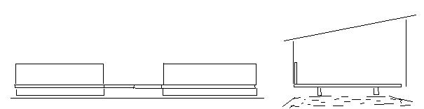

(31-01-2013, 12:54 PM)tito Kirjutas:  [Pilt: plaan.bmp]
Mu vabakäe joonis oli ennem ka ära toodud Big Grin
Mul pole seal naabreid kuhu ehitada tahaks, tee on!
Tere,
Mul sisuliselt sama plaan, jättes (esialgu) välja grillnurga... Krundil 2-s küljes naabrid, kolmandas sõidutee, neljandas kraav, üle kraavi puurkaevu kaitsetsoon. Krundi piiridel õhuliinid puuduvad. Garaazi tahaks ehitada analoogselt (vapustavalt detailsel) illustratsioonil näidatud kohta - sõiduteega piirnevasse krundi serva, naaberkrundist >4m. Kas keegi on sarnase juhtumiga kokku puutunud? On see 4m ka sõiduteepoolsest piirist tõesti nii oluline?
Tänud!
