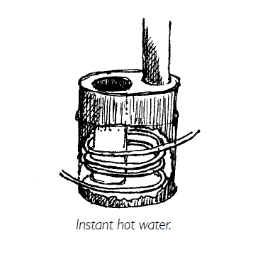

lihtne lahendus vee kütteks
Tegemiseks juttu inglisekeeles
http://www.upload.ee/files/2285674/Rocke...s.pdf.html
Pikemalt juttu rakett ahju teema all
