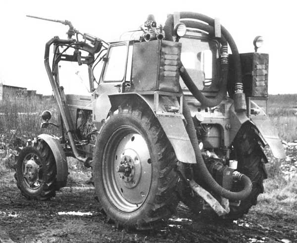

Mis see riistapuuga võiks tegu olla, mitte ei mõikaBig Grin
Paistab, et on tuletõrje MTZ.
