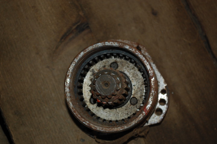

video on vaadatud, kuna tahan kindel olla kas ma mõtlen õieti, siis pole teil raske kallid kaasfoorumlased raske seletada piltide põhjal kuhu täpselt tuleb jõud anda ja kust jõud võtta et saaks kordades aeglasema pöörlemise. kõik ei ole nii kiire taibuga.
NB! Sellest ma sain aru, et korpus peab paigal seisma ja kere küljes tugeva klambriga kinni olema. "Jõud sisse" mõtlen käigukastist tulevat jõudu ja "jõud välja" tagasillale minevat jõudu.
Alustame esimesest pildist ja siis liigume teise pildi juurde.

Sinu kommentaarid diesel pole asja selgemaks teinud kui ma ise tean, las mõni teine ka kommenteerib vahel, pea vahet paar päeva, liiga palju kommentaare pole ka hea, asjalikud väljaütlemised kaovad nende vahele lihtsalt ära. Nii ei mäleta enam keegi varsti mida ma selgeks tahtsin saada. Loe selle lehekülje esimest postitust, siis saad targemaks, mulle on vaja rääkida konkreetsetest hammasratastest pildil, kuhu ühendada jõud ja kust võtta jõud.
Ainuke kes oskab asja lahti rääkida on ehk Marko, kui ta mulle veel õiged hammasrattad ka kätte näitab, sealt kust jõud võtta ei olegi vist hammasratas, pigem see kuue auguga suur seib, mis on hammasratta ümber. vt. alumist pilti.

Sellist aeglustit pole ise käes hoidnud.
Selle koha, kuhu kardaaniflantsid kinnitada, saab teada ju lihtsalt seadet käevahel keerutades.
Ainult piltide järgi näen kahte suuremat tehnilist probleemi.
Hammasrataste õlitus ja tolmu eest kaitsmine.
Sisenev võll ei pruugi kannatada kardaani külgsuunalist koormust.
Tõenäoliselt on vaja lisaks kardaaniflantsile ka laagripukki.
Loomulikult peavad mõlemad kardaanid võimaldama pikkuse muutumist.

Kui nüüd minna tehnilise asja kallale, siis sellise planetaari kardaani vahele aretamine on tüki tõsist asja. Ära tuleb lahendada mõlema kardaani kinnitusotsad ja lisaks terve korpuse auto alla kinnitus. Ka peab saama selle ehituse hermeetiliseks, kuna ilma õlita sellised asjad pikalt ei toimeta.
Enne mersu külge nuputamist tuleb aga hoopis uurida planetaari vastavust kardaani jõududele. Muidu võib esimese künka otsa ronides äkki kasti seest tühjaks lükata.

Aga nüüd tehnilist poolt ka. Vaatasin, et Moskvits 400 või 401 käigukast on vägagi väikeste mõõtmetega. Kõrval 10 liitrine pang võrdluseks.
Sellise saaks vast ilusti kardaani vahele sokutada. Pole küll mersut altpoolt näinud.
Selle planetaarjulla jätaks isegi õlituse pärast mängust välja. Asi töötab originaalis ju käigukastis vedela õli sees. Seal vist peaks olema sees ka nõellaagrid ja ilma õlituseta on need varsti otsas. Ja mingi kobuska sinna ümber teha, et asi õli sees oleks. Võimalik kindlasti, aga treialile jätkub seal omajagu juba tööd.
luik, ma arvan, et planetaari saaks isegi nii panna, et eraldi kinnitada pole vaja põhja külge. Samas pean nõustuma, et algataja veovõime jätab tiba soovida.
Ok, kas kellegil on pakkuda moskvits 401 käigukasti või võimalikult väiksete mõõtmetega käigukasti, muidugi ei mata ma planetaar ülekande mõtet maha, kui kellegil vedeleb T40 käigukast, kus see aeglusti http://www.youtube.com/watch?v=0Oy2o0uIIzI sees on, siis oleks huvitatud.
Antud videos üks vend keerutab ka seda käes.
