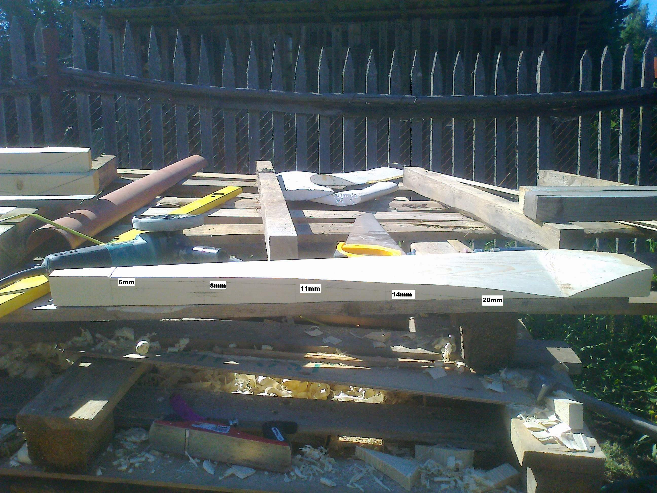

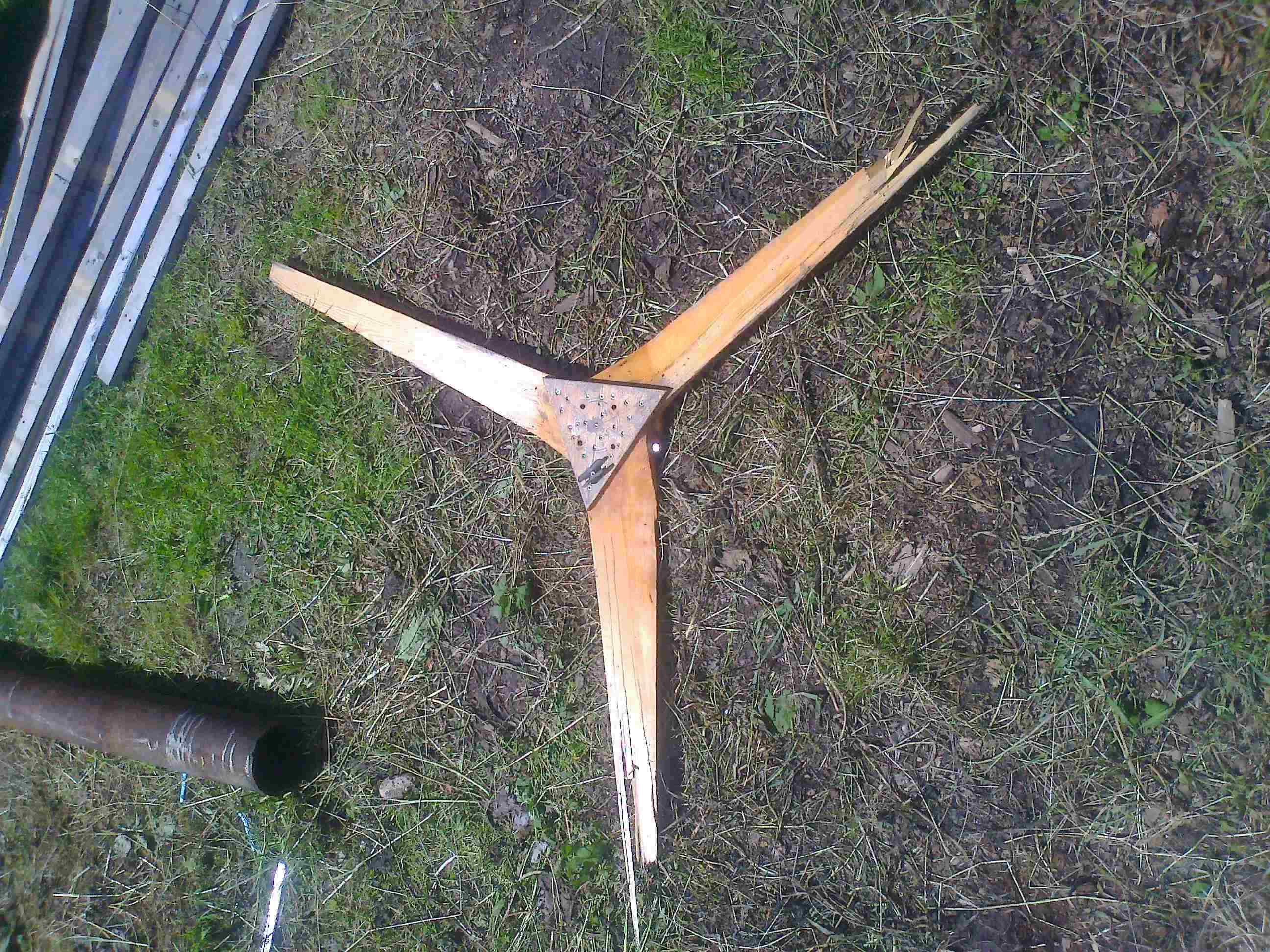

Ei teagi kas oleks mõistlikum siia seada või eraldi jutt teha, aga algas kõik sellest kui tuulepuhand otsustas mu postamendi koos 1,8m tiivikuga pikali ajada. Postament oli siis maas katse jalana töötav u. 1.2m kõrge aretis ja labad kukkusid vastu maakivi müüri. Kuna postamendi ümberajamiseks peab jõudu kasutama siis pidi tiivik hea uhaga käima, et piisav puri tekiks.

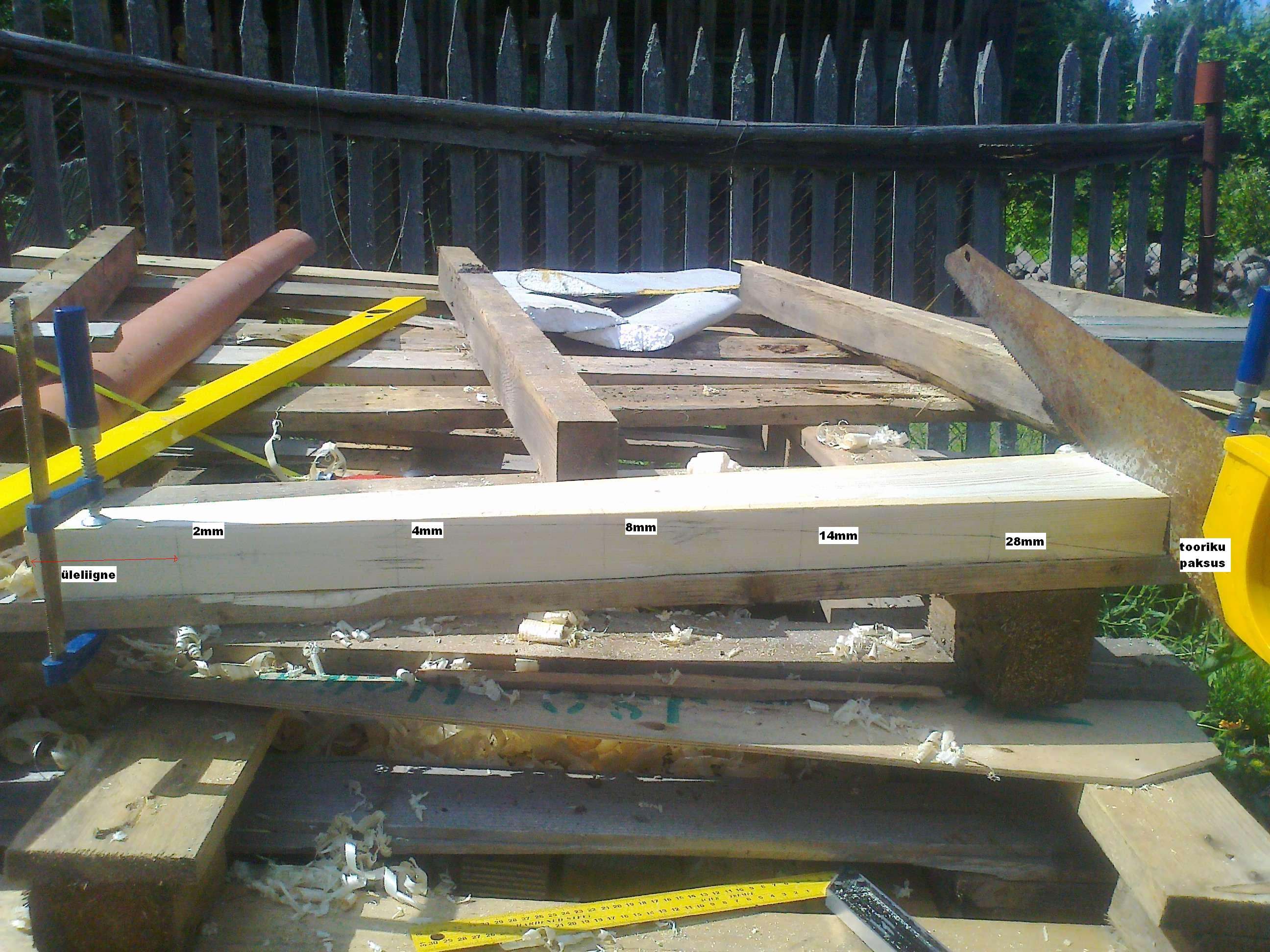

Igaljuhul saag käima ja peab meeldima. Jälle 1,8m kuna kõik muu selle jaoks olemas. Peaaegu.

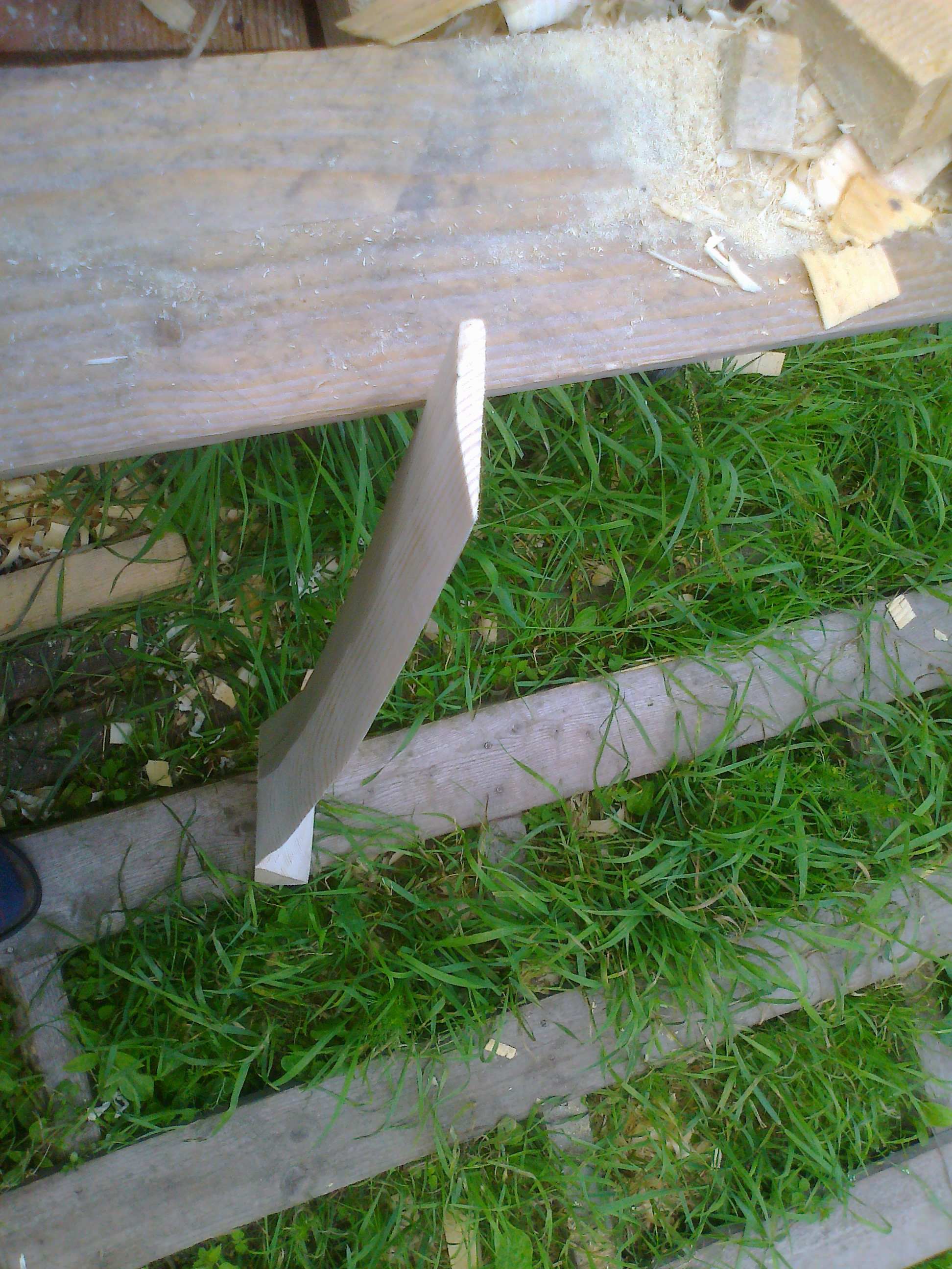

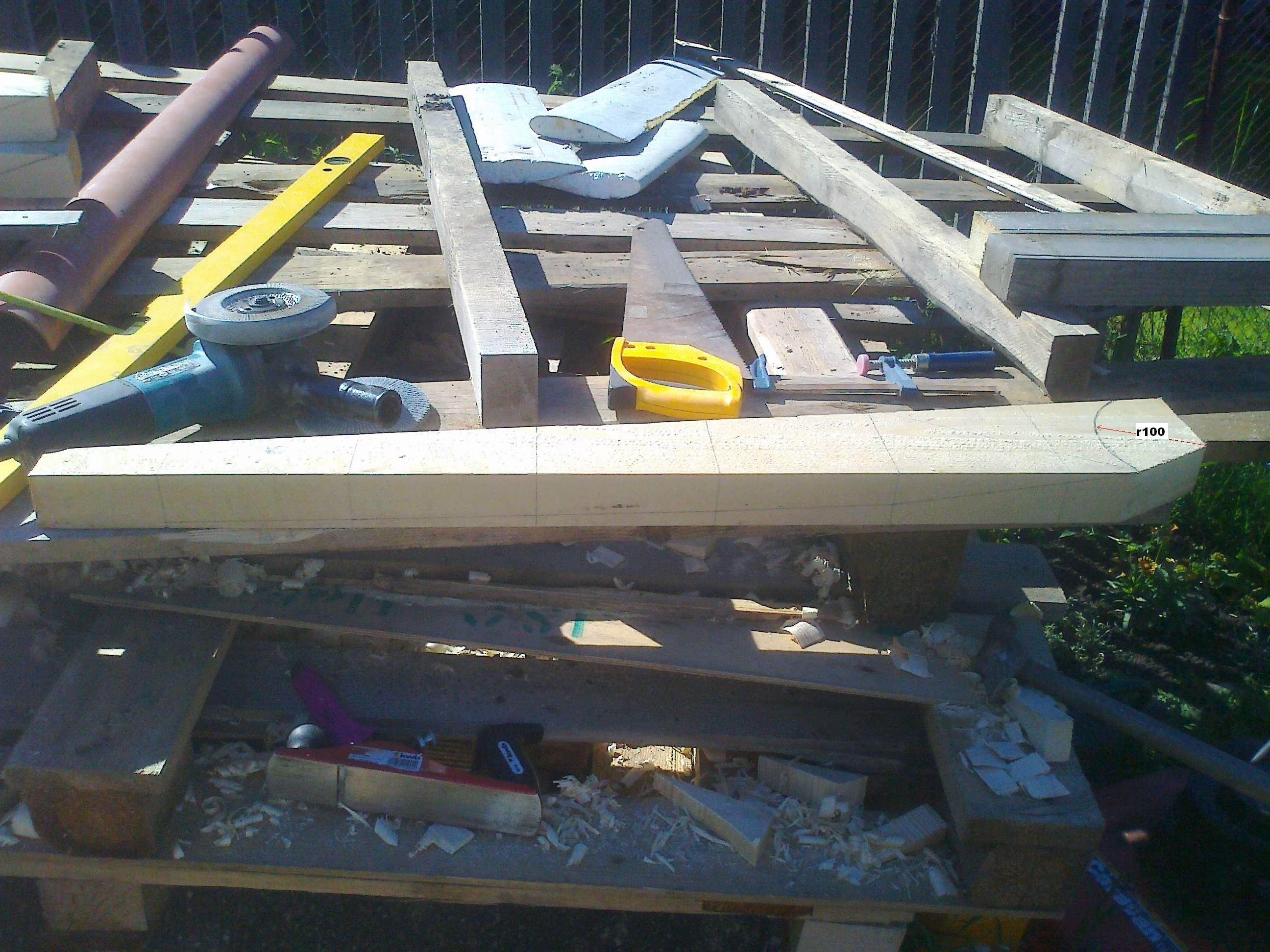

Puujupp on siis 50x150x1000mm. Kuna tiivik 1,8 siis vaja läheb sealt 900mm. See rõõmsalt kuueks ja ongi juba verstapostid olemas.
Laba jämedama osa ajasin loodi ja mõõtsin loodi servast vajaliku mõõdu selliselt, et lood toetus siis kaugema serva peale risti üle laba ja kui seda puu ei lubanud siis hööveldasin lauda veidi nii, et kindalalt toetuks lood õigesti. Viimase nurga saab selle järgi, et ühendada ära kuuenda verstaposti märk selle eelmisel pildil näha oleva 45* joonega. Kahjuks jääb ta siin sae taha.
See serv millest mõõta tuleb, jääb ka ühtlasi puutumatuks kuni viimase hetkeni ja on laba esimene serv.
Esikülg tuleb siis selles faasis juba võimalukult sile ja siidine seada, sest jääb puutumatuks edaspidistes käikudes.
Uued märgid laba küljel on laba paksus ja mõõdetud valmis saanud servast. Viimane jookseb laba servast mööda saadud joont edasi kuni labast välja jookseb ja saab alguseks vastas küljel oleva diagonaal joonega mis jookseb kokku seal oleva kaare teise otsaga.
Laba teine külg siis seline ja paksus on märgitud sellest samast servast mille järgi kogu asi loodi abil alguse sai. Kaar seal jämedamal küljel on tähistamaks "ÄRA NÄPI" ala. Selle kohapeale toetub vineer plaat mis tugevdab kunagi tulevikus tiiviku südamikku. Paksuse märkimisel on 5 kohta ja viiendast edasi läheb otse kokku selle sama "ära näpi" kaare otsaga.
Enne peiteldamist.
Relakas seal ei ole niisama. Nimelt on lamell kettaga ülimalt kiire võimalus(tolmab hullu moodi) peitlist saadud tulemus siledaks ajada. Kohati teeb seda isegi liiga kiiresti.

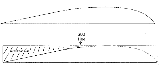

Selline on siis olukord enne profiili joonistamist ja voolima hakkamist.
Üldiselt on profiili voolimist raske kirjeldada.
30% ja 50% jooned. 30% mõõdetud siis sellest servast mis loodimisel toeks oli.

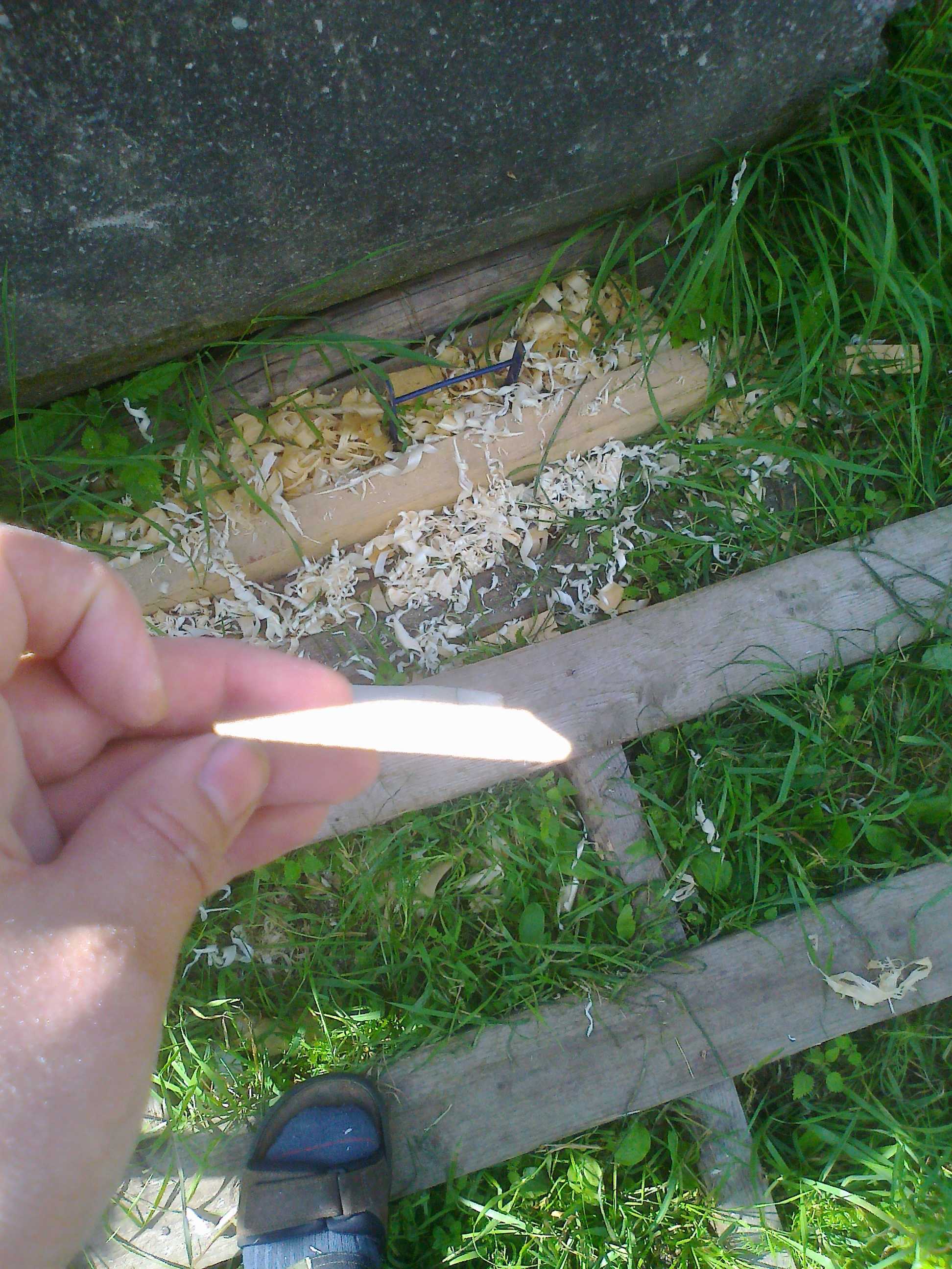

Selliselt tuleks siis tagumine serv maha võtta. Üks osa peaaegu vastas küljeni ja teine osa keskjooneni. Taga serva paksus ei tohiks jääda üle 1mm ja mida õhem on seda parem.
U sedasi tuleks siis esimene serv maha võtta. Väga servani ei tasu minna ja 30% joont selles osas ei peaks ka väga jälgima. Kui siis selliselt, et hea on jätta laba juht servast maha võetud osani ja maha võetud osast 30% jooneni enamvähem võrdne laius.
Edasi tuleb hakata teravaid servi järjest tasapisi maha võtma. Juht serva võib jätta väikese serva puutumatta, et saaks hiljem alumise külje veits ümaraks lihvida, samas mitte laba kõõlu pikkust vähendades. See ei tähenda et peab olema meeletu kumerus seal, vaid ta peaks olema kumeram kui noa tera. Minul jäi ta kusagil 1mm.
50% joone võib viimases osas rahulikult minekut lasta aga 30% joon peab jääma lõpuni alles. See jääb tiiva kõige paksem koht ja kui eelnevates käikudes on paksus õigeks seatud, sedasi see ka jääb.
Selliselt on ta raamatus kujutatud aga jutus on sees soovitus teha esiserv veits kumeraks eelnevalt kirjeldatud viisil.
Minul tuli lõpptulemus selline. Võimas tedlafon suutis osavalt puusüü pildilt välja kärsatada, aga kuju on olemas.
Sedasi veel kaks korda ja ongi valmis.Cool

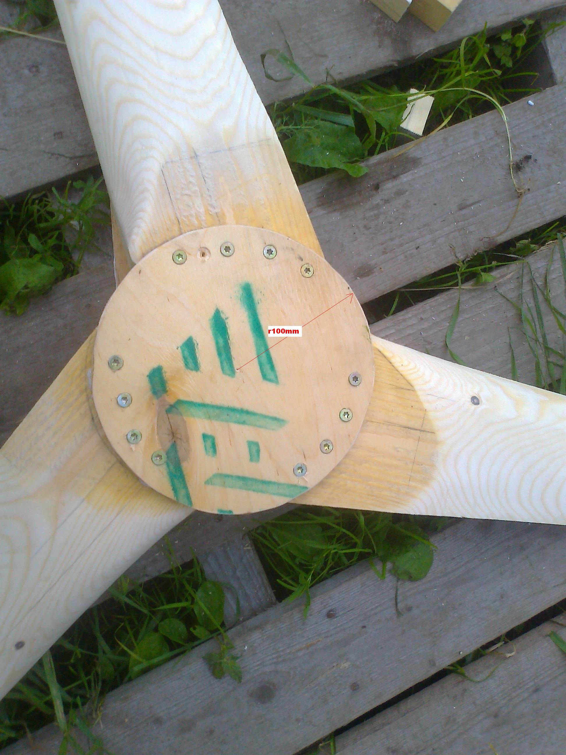

Kruve peaks mõni veel olema. Panin ka liimi vahele, et kindlam saaks. Vineeri soovitatakse panna 9mm paksust sellisele tiivikule. Minul seda ei olnud ja panin kaks 6mm plaati üksteise otsa.
Selline on siis teine pool. Kruve peaks siingi rohkem olema. Selle mõõdu juures soovitatakse mõlemale küljele 20kruvi ehk siis kokku 40 kruvi ja 30mm pikad.
Edasi tuleb siis valmissaanud tiiviku mõõdetud keskkoht üles otsida ja selle järgi hakata sobitama mõne ringi käiva asja külge. Näiteks auto ratta rumm või midagi seesärast. Mida kergemini ringi käib, seda suurem on tootlikus madala tuulega. Mõõdetud peab olema keskkoht sellepärast, et ei tekiks dünaamilist tasakaalutust.

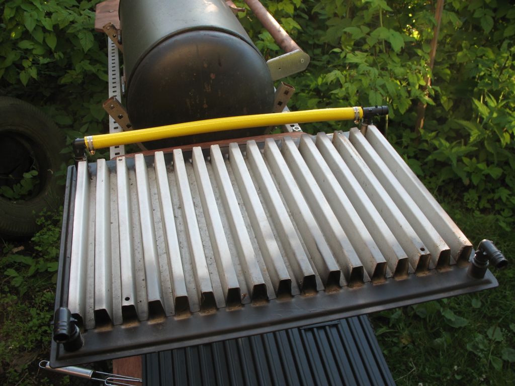

2) Hetkel ainsast päikesekollektori paneelist on välja pigistatud kõik. Kui päikest vähe, soojendab kollektor elektriboileri jaoks vett ette. Kui ilmad palavad, siis tõmban elektriboileril saba üldse seinast välja ja kasutan päikesesooja vett otse.
Ja Basilio pole veel kaugeltki kõiki projekte teoks teinud... Cool
Käsil on ntx teise kollektoripaneeli ehitamine. Vaja veel vahtplasti ja voolikut osta ning siis saab hakata kokku panema.

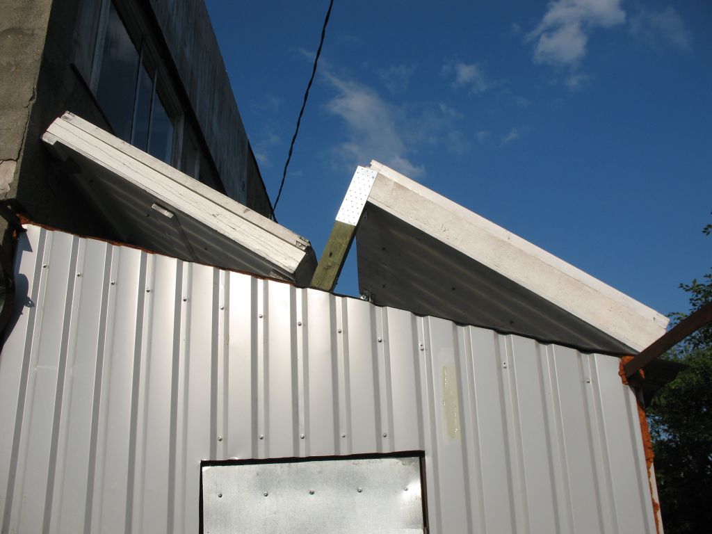

Õhkkütte päikesekollektor
http://www.ehitusfoorum.com/viewtopic.ph...41#p226441

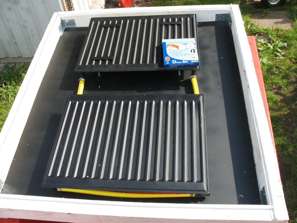

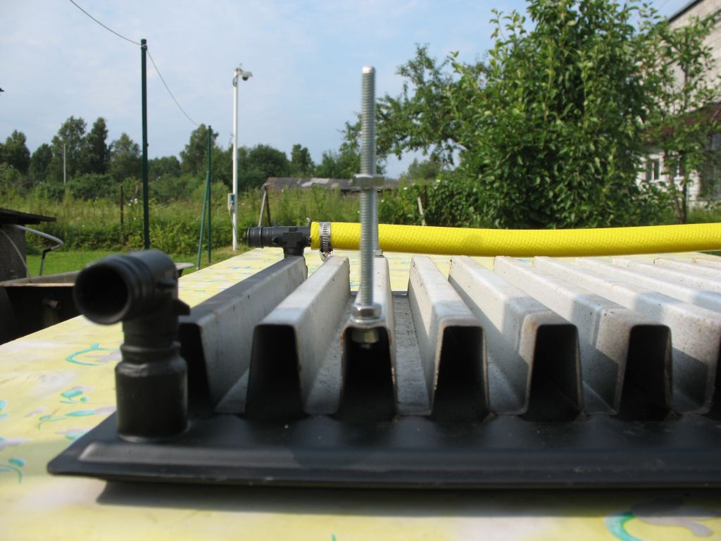

Nüüd siis päikesekollektoril teine paneel juures. Ühega kippus lahjaks jääma, eriti keskpäevase pilvitusega. Või siis kippusid lapse-põrssad õhtul liiga palju lobistama ja issil tuli ennast külma veega pesta. Rolleyes
Uuendustest on kast sügavam ja vahtplast paksem - 25mm esimese paneeli imeõhukese asemel.
Teiseks uuenduseks on digitaalne temperatuuriandur LM75AD.
Selle kinnitamiseks radika tagaküljele sai tehtud "kõrgtehnoloogiline" rats a la Mägiaivar, mis koosneb vatitiku varrest, pooleks läinud kõvaketta magnetist ja EPO liimist. Väga hea ja lihtne oli kinnitada. Iseasi kas see plastvars kuumale vastu peab, võibolla oleks pidanud puutiku panema.
Ei ole küll esteetiline, aga see eest odav, kindel ja praktiline! Big Grin
Hetkel jookseb temperatuuri info lihtsalt hobiruumi laua peale LCD-le,
aga edaspidi hakkab selliste andurite järgi toimuma kogu juhtimine. Boonusena muutub võimalikuks andmete salvestamine mälukaardile ja üle arvutivõrgu jälgimine.
Kahe paneeliga on boiler päris kurjaks läinud. Cool Kui õhtul 4 inimest jutti duši all ära käib, on kraanist tulev vesi jätkuvalt KUUM! Elektroonikaga pole olnud mahti tegeleda, sestap tuleb pump õhtul käsitsi välja lülitada. Muidu jääb boiler ööseks paneeli soojendama. Kasutusel olev termolüliti nimelt ei tagastu üle 40*C temperatuuridel. Praegu on sooja piisanud ka poolpilves ilmaga. Ootan huviga, mis saab sügisel. Talveks on plaan antifriis sisse valada.

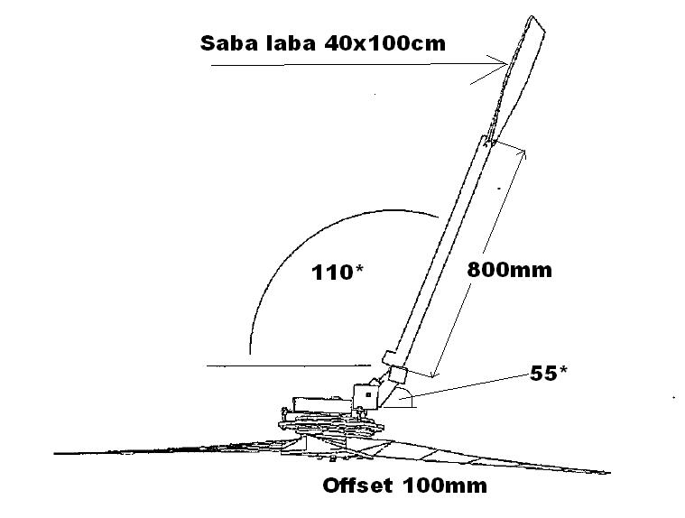

Offset on siis mõõdetud võlli keskelt pöördpuki keskele. Saba toru on 48mm.
Et toru ei vajuks kaugemale kui 110* siis on saba hinge juurde pandud lisa tükk metalli mis toetab pöördpuki vastu.
Et saba täielikult välja keeratus asendis tiivikusse ei läheks on pandud piiraja selliselt, et saba nurk jääks kusagile 10* juurde. Selliselt ei vaju ka tiiviku pöörded väga alla ja ei jää liiga seisma enne tagasi vajumist.
Saba laba on kinni kahe 8x30x300mm leht metalli küljes. Üks 45* nurga all ülespoole ja teine allapoole.

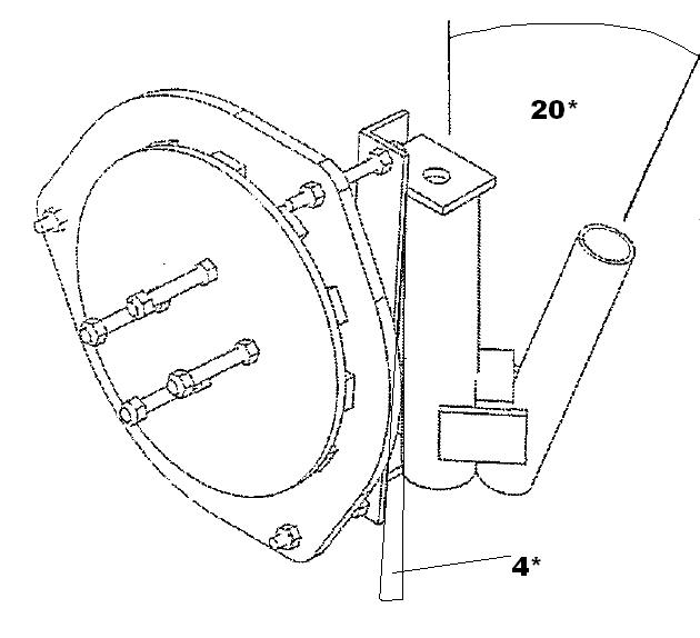

4* pöördpuki ja tuuliku raami vahel on selleks, et tiivik ei saaks vastu masti käima hakata. Tiivik on siis tahapoole kaldus.
Torude läbimõõdud on pöördpukil välimine 60mm ja sisemine selline mis sinna sisse läheb e. 48mm. Samad on nad ka saba hingel. Seesmine toru võib olla muidugi pisu jämedam. Loksub vähem.
Pöördpuki välimine toru on 240mm pikk ja sisemine on umbes täpselt nii pikk, et kui tiivik lõpeb siis seal oleksid esimesed väädid ja selle kohapeal lõpeb ka peenem toru.
Saba hinge sisemise toru pikkus on 200mm ja välimise 100mm. Tegemist tavaliste veetorudega.
Pöördpuki ja saba hinge ülemisse otsa on pandud paraja paksusega(mina panin 10mm) materjal mis toetab sisemisele torule. Hingede sees ei ole midagi peale määrde ja kui kahe toru vahel lõtk väga suureks jääb, siis saab sinna lisada mingid õhukesed võrud mis lõtku vähendavad.
Pöördpuki ülemise tugi plaati on puuritud auk juhtmete jaoks.Kontaktipaari üles ei tule ja juhe hakkab koos tuulikuga keerduma. Väikese tuuliku kogemusel võin öelda, et eelmine aasta ei kruttinud juhtmest keerde välja ja seeaasta seda tegin. Arvan, et mida lihtsam seda vähem on nässuminevaid osi ja seega mõni kord aastas juhtmete vinti kontrollida ei ole vast suur vaev.
Vast sai kõik vajalik peale.
