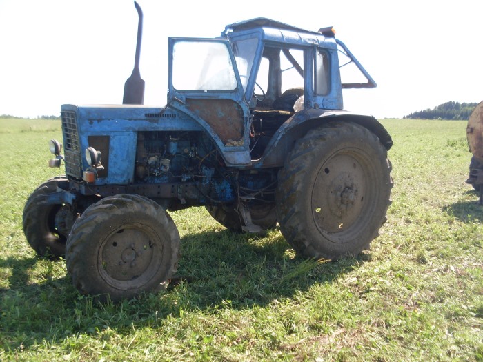

Tsitaat:Tarvis on oma traktorile vedada ka taha hüdrotorustik, et saaks kevadel tiibadega libistajat tarvitama hakata. On äkki kellelgi originaal metalltorud olemas? Siis võiks neid pakkuda. Või on keegi mõne muu huvitava lahenduse välja mõelnud?
Misjaoks originaal või misjaoks voolik? Originaal on tõenäoliselt ennast ammendanud (roostes). Voolik on lollikindel ja töötav lahendus küll, aga kohmakas ja kallis. Jagajast taha läheb päris mitu meetrit liini, mina tegin selle omale nt 12/9mm torust. Sellise terastoru meeter maksis Trabiflexis ~4-5EUR.
Toru panemiseks on vaja lahendada 2 küsimust: otsad ja painutamine. Kõige lihtsamini saab otsad amortiseerunud tehnika küljest pärinevate torude otstest: mõne mõistlikuma otsa saab ära lõigata, puhastada ja pronksiga uue toru külge joota. Variantideks on veel muidugi uute otsade treimine ja poes pakutavad sõrmusega üleminekud. Minuteada Bellarusile peaks käima 10mm siseläbimõõduga voolikud/torud. Selles mõttes on 12/9mm toru kompromiss: veidi väiksem läbilaskevõime, samas hea painutatavus võrreldes 14/10mm toruga. Toru kannatab kuni 300Bar ja metallpind võimaldab soojusel eralduda. Painutamiseks kasutasin Hiinamaa käsipainutajat. Käsipainutaja on mõeldud värvilisest metallist torude painutamiseks ja läks muidugi terastoru painutamisel laiali. Aga midagi, jootsin poltidele keermejupid otsa ja tõmbasin mutriga kinni, rohkem probleeme polnud. Töö kukkus päris hästi välja.
Mul oli samamoodi taha lisaväljavõtet vaja. Selle pärast jagasin ühe väljavõtte kaheks: väljavõttest tõin kolmikkraanidesse ja kraanidest viisin ühe väljavõtte ette ja teise taha. Kuivõrd ees ja taga kõiki liigutusi korraga ei tee, siis sai niimoodi teha. Et tõe kriteerium on praktika, siis tuleb nentida, et see töö, mille jaoks ma selle süsteemi tegin, sai edukalt tehtud
Seepärast olen arvamusel, et sinna kuhu voolikut on vaja, tuleb ta panna. Kuhu teda vaja pole (pikad mitmemeetrised liikumatud liinid), tuleb panna toru.
Kokkuvõtteks niipalju, et toru väljamõõtmine, painutamine, otsade ettevalmistamine ja jootmine on suhteliselt töömahukas. Samas nagu öeldud, sain otsad tasuta. Seega tuli kaunis mitmemeetrise keerulise kujuga trassi hinnaks 6m toru hind: ~25EUR. (Enda tööraha ei arvesta.) Selle eest ei oleks voolikutest eluski midagi taolist kokku panna saanud.
