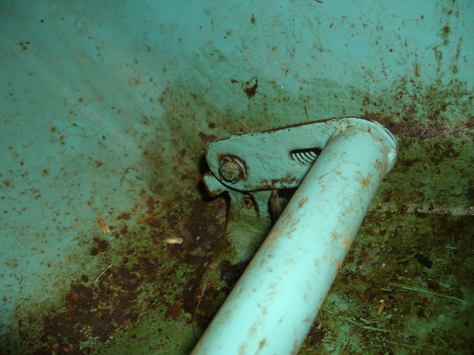

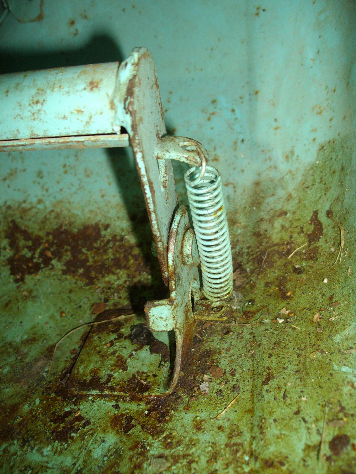

Tekkisid küsimused kolmanda seeria iz-i külgkorvi kohta.
Nimelt mis asjandus käib külgkorvi vanni sees jalgade juures?

(30-09-2013, 15:01 PM)roosakummik Kirjutas:  ...Nimelt mis asjandus käib külgkorvi vanni sees jalgade juures? ...
Jalatugi. Tuge sai keerata kahe erineva kõrguse peale.

Kas kellelgi illustreerivat pilti on selle jalatoe ja kaaretoru peal oleva asja kohta.

(01-10-2013, 14:29 PM)roosakummik Kirjutas:  Kas kellelgi illustreerivat pilti on selle jalatoe ja kaaretoru peal oleva asja kohta.
Üht-teist ikka saab.
Mul on küll Jupiter-4, nati teine väljanägemine, kuid saan vastused alljärgnevalt.
Jalatugi paistab sama olevat, sul säält üks körv puudu:
