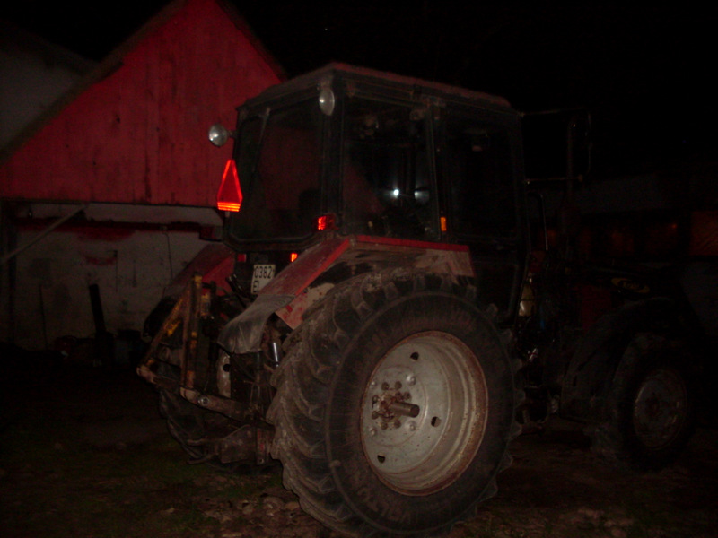

Panen paar pilti vaatamiseks poolvalmis mtz'ist, millele oleks vaja soojendus sisse ehitada. Kas russi väikse kabiini orig soojendus on midagi väärt ka, et teda sinna ruumi võtma panna? Või on mingit koos puhuri ja radikaga väikest ja kompaktset soojendust olemas, mille mahuks kuhugi selliselt kinnitama, et puhub esiklaasile.

Mõni väiksem auto salongi soojendus. Suunajad saad samuti mõnelt autolt võtta. Jääb vähe rohkem arenguruumi soojenduse koha pealt. Meil poola kabiiniga isendile on pandud pisike radikas kabiini nurka - paremale poole ja sellest piisab. Kui ma ei eksi, siis vist on mõne vene auto oma. Kaks kiirusastet ja töötab väga hästi. Kuigi suunajatega oleks asi parem. Originaal on minuarust liiga suur, aga ega tal iseenesest midagi iseenesest viga pole.

mis lada või gaz autodel kasutatavast soendusradikast arvate bellaka kabiini ?
Lada soojendusradikas on igati ok, aga originaalne labadega ventikas on paras saast. Lärmab ja ei puhu. Otsi mingi moodsam rootorventilaatoriga asi.

Proovida võiks ka Moskvitsi soojendust. Ühel russil oli kunagi suht hästi küttis ikka.

Originaalsoojendus polnud paha, kui töötas. Kui töötas...
Pisikest kuuti jaksab kütta suvaline autosoojendus. Pigem on küsimus, mihandne sinna ära mahub. Üheksakümnendate alguse kompaktautode omad on päris hea suuruse-võimsuse suhtega.

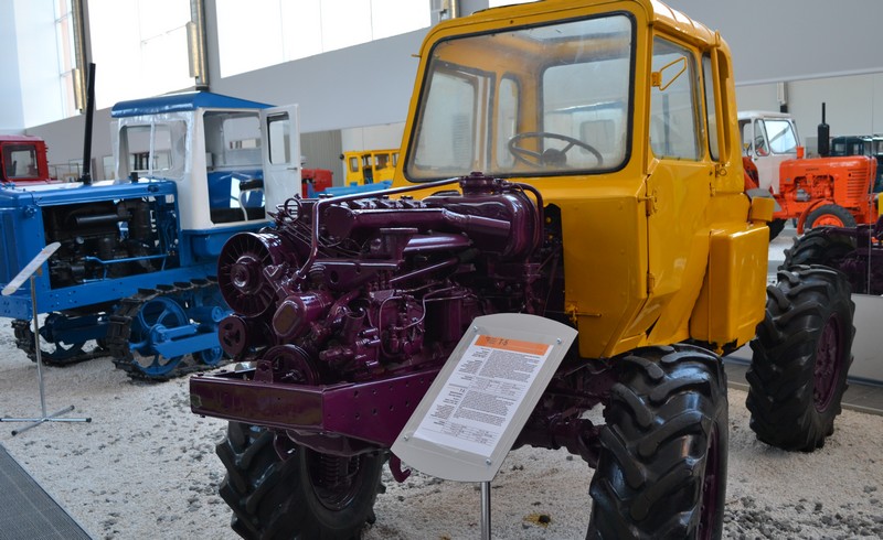

siin üks mtz prototüüpe mis masstootmisse ei jõudnudki on nüüd venemaal muuseumis. Huvitav on see et sellel masinal on peal õhkjahutusega mootor nagu T-40 .
(05-10-2013, 23:51 PM)E303 Kirjutas:  siin üks mtz prototüüpe mis masstootmisse ei jõudnudki on nüüd venemaal muuseumis. Huvitav on see et sellel masinal on peal õhkjahutusega mootor nagu T-40 .
Tundub et ta on T 40 esisillaga. Mis selle täpsem mudeli nim. on. Loetav on ainult T 5.

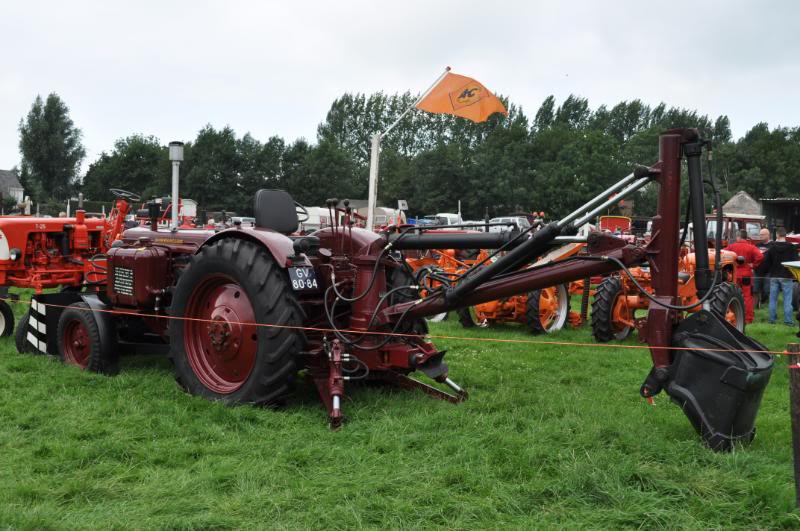

Midagi huvitavat. On sellist ilma kabiinita Mtz 5 koos EO Kopaga kohanud. Tundub olevat taastatud originaaliks. Värv neil mtz 5 oli selline.

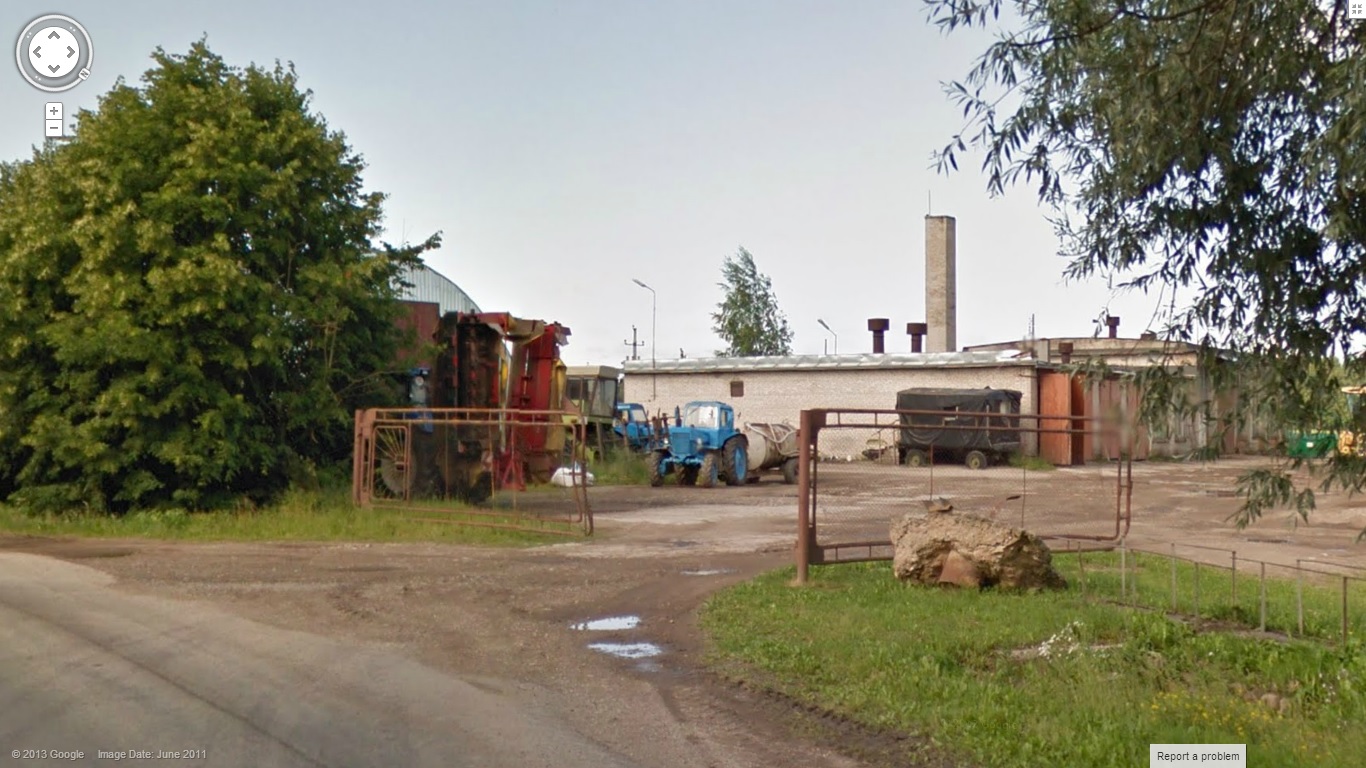

Tartumaal Vorbusel tundub olevat MTZ põhitegija. Leidub ka mõned läänekad.
