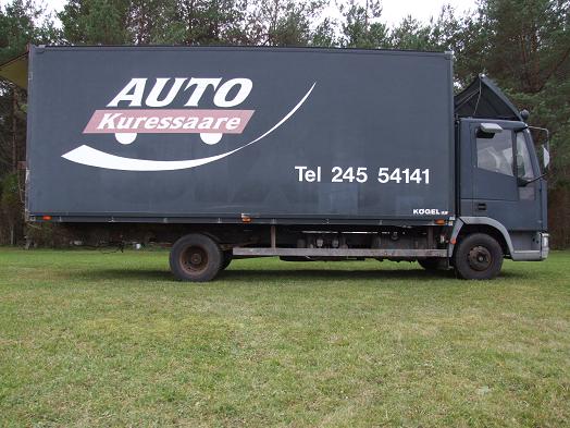

Iveco Eurocargo 75e14 95a

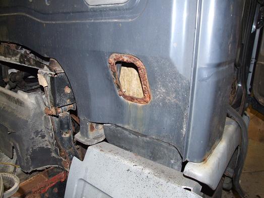

Miskit juhtmed läksid kunde seljataha seina sisse. Neid jälitades sattusin miskit luugile. Luuk tundus olema mäda. Lõin rusikaga pihta ja terve luuk lendas kildudeks. Uskumatu, kuidas mõni plekk võib nii ära roostetada. Kui keegi teab selle luugi (alloleval pildil) otstarvet, andku julgelt teada !?:

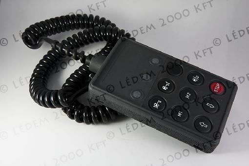

Juhi vasaku õla kõrval on mingi kronstein. Selle otstarvet ma välja ei suuda mõelda. Kui keegi teab, andku jälle julgelt tääda !?:
Osa pestud asju on kabiini tagasi tõstetud, saab kola garaasist vähemaks. Selle pildi peal on näha ka eelnevalt küsitud kronsteini üldasukoht:
Nüüd on võlg likvideeritud ja edasi hakkab online kajastus. See tähendab, et kajastamise/küsimuste kiirus langeb.
Juhi ölakörval olev kinnitus vöiks olla öhkvedrustuse regulli(kui sul see üldse on) vöisiis tagaluuktöstuki puldi jaoks
Klaasi purustamise haamri koht ?
(10-11-2013, 20:35 PM)90Deville Kirjutas:  Juhi ölakörval olev kinnitus vöiks olla öhkvedrustuse regulli(kui sul see üldse on) vöisiis tagaluuktöstuki puldi jaoks
Õhkvedrustust mu autol pole, aga selle pult võiks kronsteini vahel seista küll. Manuali piltidel on õhkvedrustuse juhtimine juhi istme kõrval asuval paneelil.

(10-11-2013, 20:35 PM)90Deville Kirjutas:  Juhi ölakörval olev kinnitus vöiks olla öhkvedrustuse regulli... puldi jaoks
Vaatamata sellele, et manuaali järgi on õhkvedrustuse regulli nupud mujal, pakkus tuttav rekkamees Devilliga sama versiooni.
Kaks punkti selle kasuks.

Mina kui pikemat aega suuri masinaid liigutanud inimene väidan et vasaku õla kohal on siiski tagasilla patjade juhtimise puldi koht. Miks? 1) Umbes sellised need välja näevad. 2) Pole siiani ühelgi veomasinal klaasihaamrit kohanud.

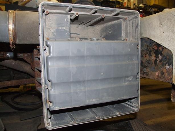

Kas keegi oskab arvata, miks peab kabiini küljes olev õhuvõtja liikuma hinge peal, nagu uks.
Filtri osas mina kyll kapten Bertorellide tulukesi ei usaldaks.
