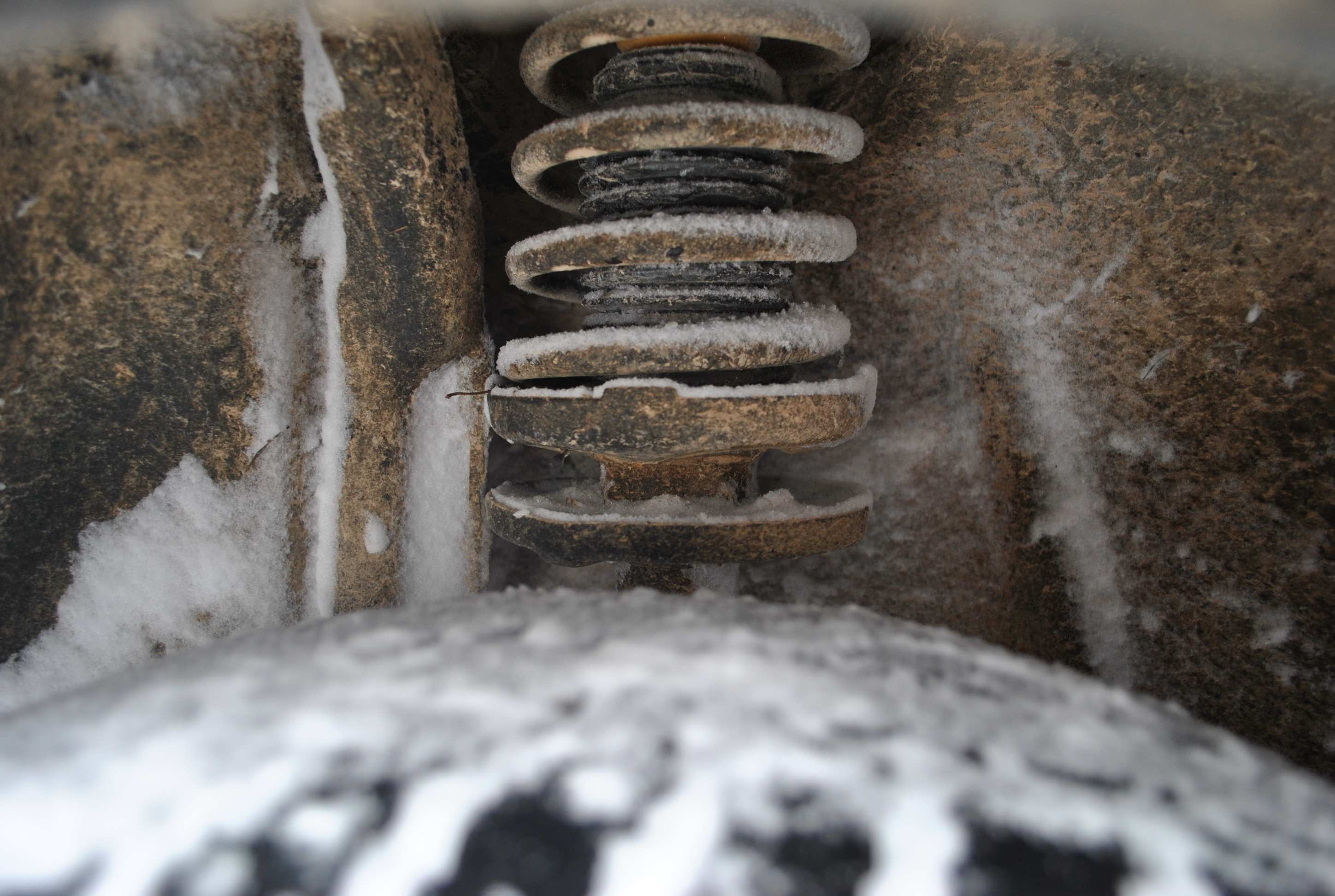

See algne 15cm sai natuke madalamaks toodud, muidu oleks pidanud varsti paremad pooltelje otsad otsima. Rolleyes Toungue
Tagumistel amordidel on hetkel lihtsalt kaks paari vedru taldrikuid üksteise otsas Wink
Ees keevitasin seda sama "taldrikut" torujupi abil ca 7-8cm pikemaks.

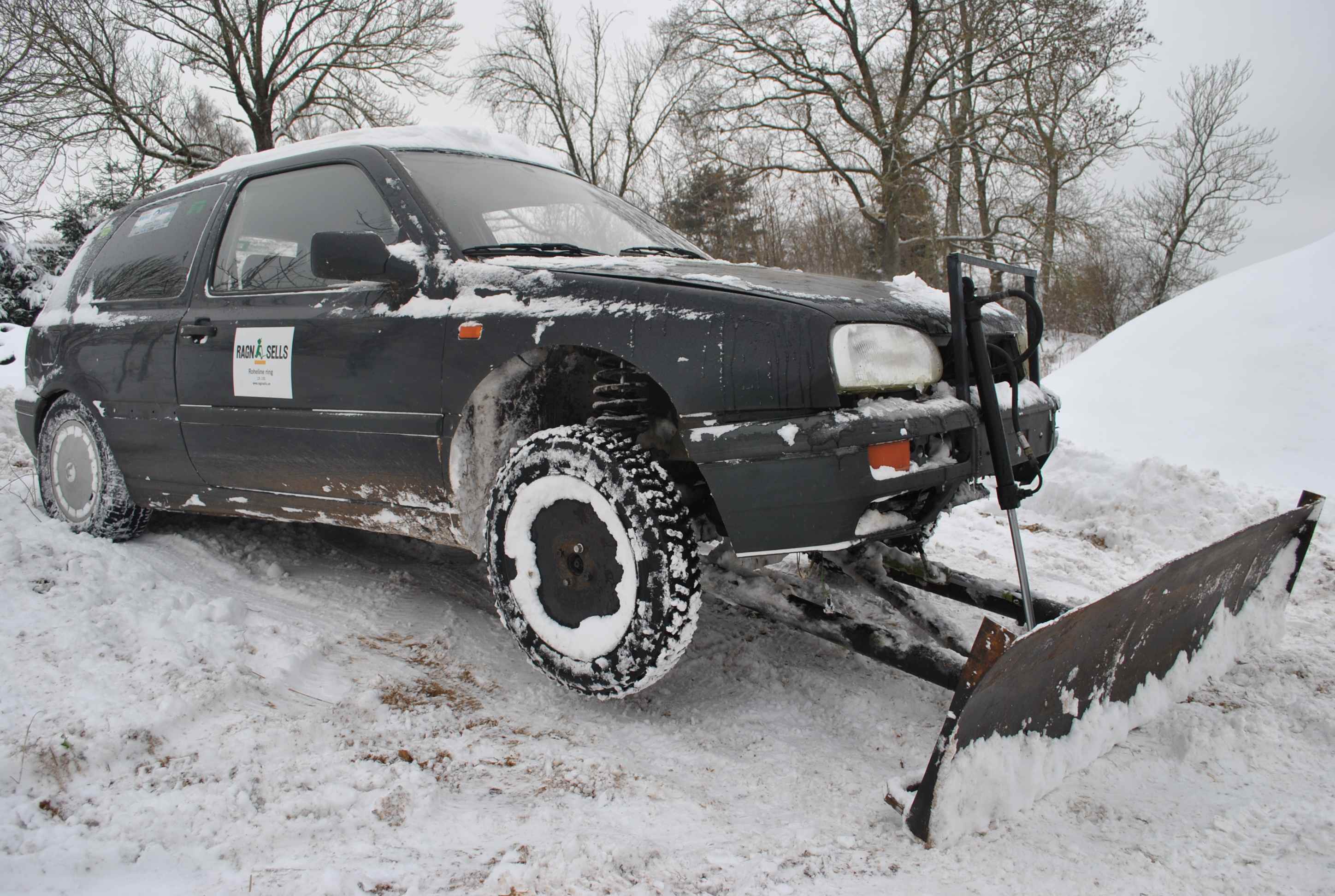

Kes tahab kino teha ja samasugust "lollust" kokku kruvida siis omaltpoolt soovitaks teha kohe kaldega saha ette, sest enamus ajast on ta mul siiski küljepeale pööratud. Väga harva kui ristsahana kasutan. Saab kiiremini ja lihtsamalt valmis, natuke kergem ka kindlasti.
Lund jõuab tänu pirelli piikidele suht korralikult lükata Big Grin
Roolivõimu pump jõuab tühikäigul tuksudes vabalt auto esiotsa üles tõsta et vajadusel rattaid vahetada vms

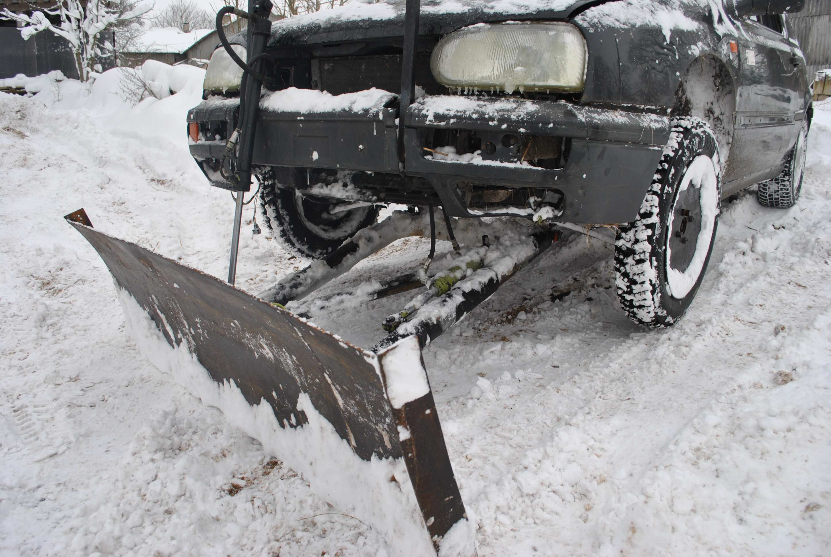

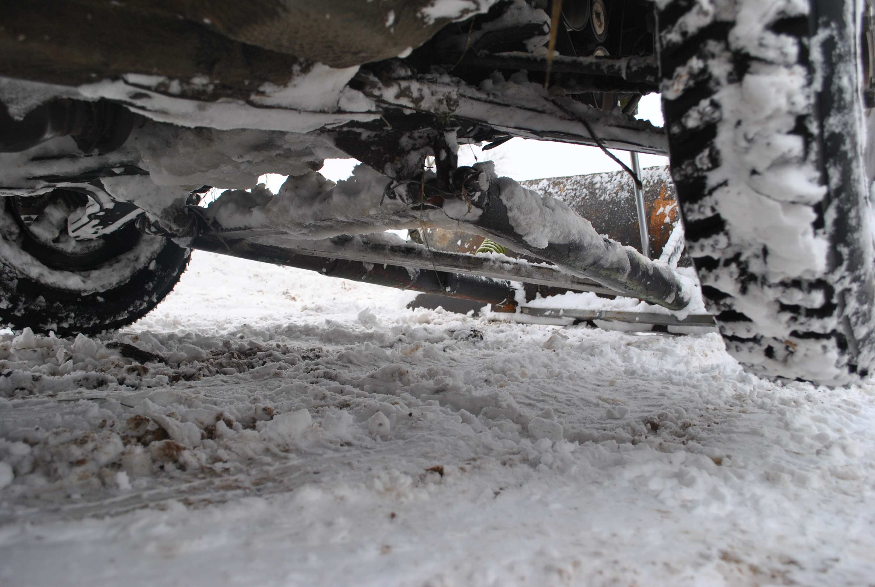

ning saha kinnitused keevitasin esisilla tala külge, olen kasutanud sama sahka ka maasturil ning sellepärast on kinnitused nö universaalsed ja võimalikult lihtsad. Siia keevitasin mingid vanad kardaani kahvlid... Big Grin

Noh, golfik elab veel? Kas sa äkki saad paremaid pilte teha sellest saha kinnitusest seal sillatala küljes, ei saa lumise pildi pealt aru päris täpselt. Nimelt endal plaan midagi sarnast teha.

(29-11-2013, 15:19 PM)botzor Kirjutas:  Noh, golfik elab veel? Kas sa äkki saad paremaid pilte teha sellest saha kinnitusest seal sillatala küljes, ei saa lumise pildi pealt aru päris täpselt. Nimelt endal plaan midagi sarnast teha.
Olen hetkel vähe mujal maailma, järgmine nädal tulen eesti ja siis panen pilli käima ja klõpsin paar pilti ka põhja alt.
