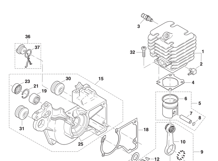

Ahsoo!!!! 2051 ja 2054 on karteritelt samad nii väidab tootekataloog.
http://store.chainsawr.com/blogs/illustr...part-lists
