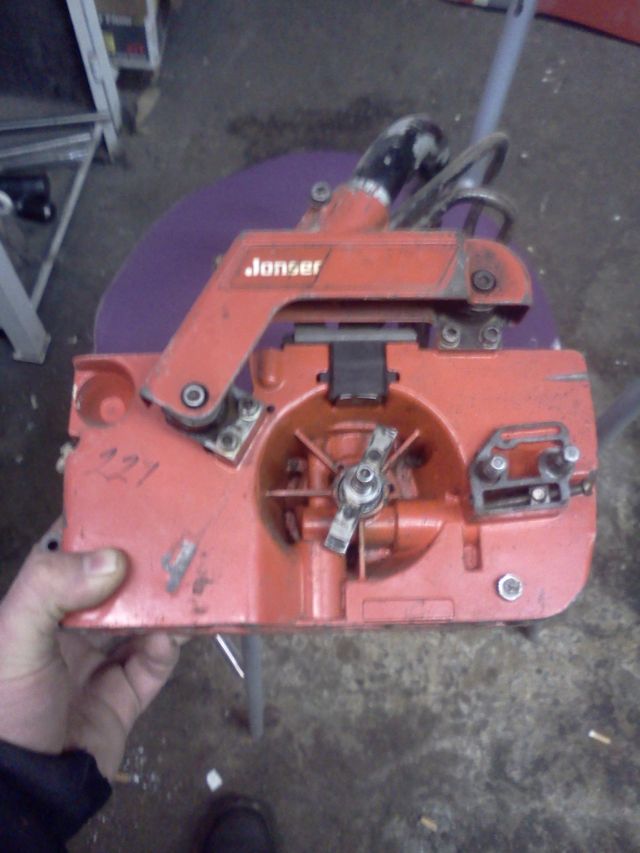

Enamus saagisid on tavaliselt õlipumbaga jah,kuid omal olnud saag mille õlitus töötab karterirõhu pealt(reguleeritav klapp vahel annab surve õlipaaki).
Teemaalgatajale:Seisab üks 2050 kere koos silindri,vända ja kolviga,see küll plast korpus aga äkki annab sobitada?
Mul vedeleb ka üks alumiiniumist korpus. Numbrit ei tea, kuid kui kellelegi sobib, võin ära anda.
Teema saigi üldine tehtud!!! Ja ksf-de pakutud saed ei sobi kahjuks.
Pean veidi veel googeldama ja üles otsima et mis analoog Partneril või Husqvarnal on olemas sellest saest. Saab siis seda kaudu kokku kompunnida. Keevitust lubati katsetada aga kuna seal pind on imeõhuke siis garantiid ei lubatud.

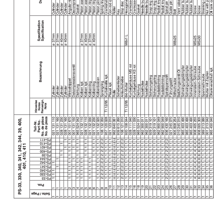

Remonti läks Dolmar 410PS. Tuttav lasi kohe peale ostmist ilma õlita kokku ära, vaja on uut kolvikompletki ja silindrit. Kahjuks aga väga ei näita netis, et olemas oleks, tegemist vist aegunud mudeliga. Sobima peaks ka Makita MDE400,DCS410,DCS400 ja Dolmari PS-400 ning PS-39 silinder. Tootekoodid on 028131230 ja 028132110. Äkki keegi töötab vastavas asutuses või suudab juhatada, et saaks vajalikud jupid ostetud.
Võrumaal OÜ Kusma saeremont tegeleb Dolmar saagide esindamisega, aitab ka varuosa otsimisega.
Ma proovin uurida Makita saagide kohta.
EDIT: Joonis, anna teada mis positsioonid huvi pakuvad (lisaks) ja saan ära korraldada, vastust on vaja hiljemalt neljapäeva õhtuks, siis see nädal asi töösse.
Oma dolmar võsaseale olen saanud vajaminevaid osi ka makita esindusest Makserv oü-st kuna tegu ongi 1:1 le makitaga.
Nimelt kui keegi pole varem sellesse süvenenud, siis makita bensiinimootoriga tööriistad toodetakse kõik dolmari tehases dolmari osadest(erinevus ainult korpuse värvis) ja dolmari elektri tööriistad toodetakse kõik makita tehastes makita osadest.
