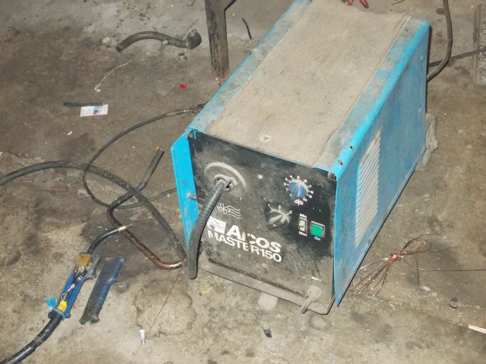

Su massinal vist selline ühendus puudu:
https://www.osta.ee/keevitus-kapp-43413629.html

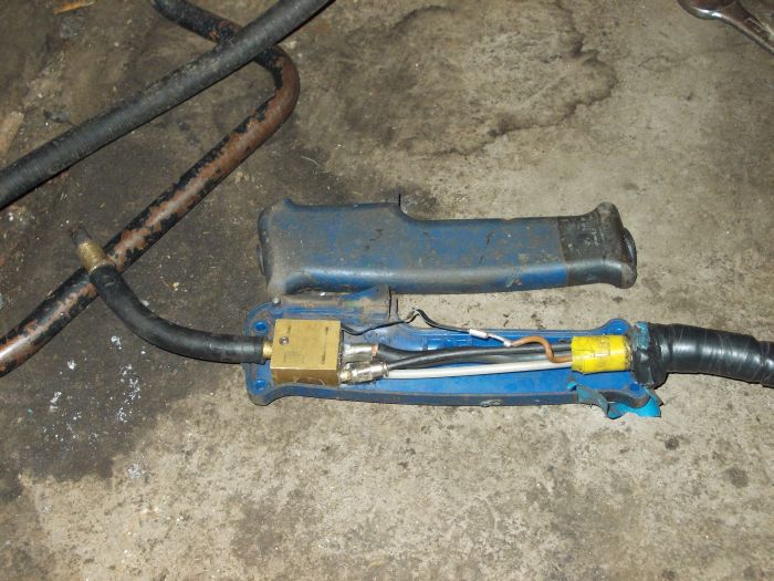

Teine pilt. Kui juba ehitad, pane universaalne ühendus ka, teeb edaspidise elu oluliselt lihtsamaks.

Odavama otsa Telwinitel näiteks samasugune lahendus kasutuses, gaasiklapp käpas. Ja käpp niiöelda jäigalt aparaadi küljes kinni. Pead minema Tallmaci ja vana asja kaasa võtma. Ennem võiks ka gaasiklapi toitepinge ära mõõta, äkki Telwini oma ei ühti antud hädalisega.
Või siis ostad niiöelda europistikuga käpa. Selle paigaldamiseks on vaja aga ka pistik ise aparaadi külge ehitada. Ja siis gaasiklapp hakkab asetsema aparaadis endas.
Üldiselt viimane lahendus on jätkusuutlikum. Need aparaadi küljes jäigalt olevad käpakaablid kipuvad kergesti aparaadi juurest ära murduma. Võibolla ka tegu liiga kehvade materjalidega. Muidu Kemmpi pisematel inverteritel ka see keevituskäpp ilma pistikuta jäigalt aparaadi küljes.
