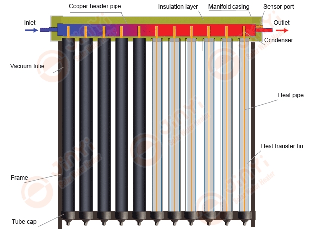

Kahjuks pole kursis vaakumtoru hingeeluga.saan hetkel nii aru,et too vasktoru ülemine ots veesärgis ja sees olev ollus ajab toru kuumaks ja ülemine veesärgis olev ots siis kannab soojuse veele üle?Sorry kui juhm küsimus.
Jah.
Nimetus siis kuumtoru süsteem (heat pipe system).
