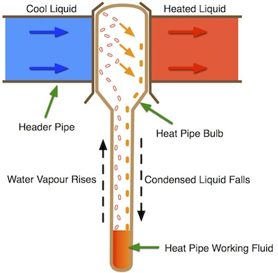

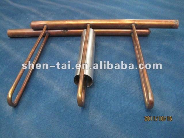

Klaas torusse saab panna ka näiteks vasktoru millest vesi läbi juhtida.
Võimalus on ka vasktorusse näiteks atsetooni tilk panna ja teha kodukootud ilma vaakumita vaakum toru koopia
(heat pipe). Naguinii ei püsi seal vaakumtorus see vaakum niikaua kui müügimehed lubavad.
Vasktoru sisse panevad kodupunujad kas atsetooni või piiritust.
Tööstuslike asju ei tea mis seal sees on.
Väidetavalt mingi spets asine.
Kunagi ammu panin sellise vasktoru sisse piduri puhastus vedeliku(brake cleaner) ja toimis küll. Koguse pakun puusalt ja oli vist soovituslik 5ml, 1m x 10mm toru kohta.
