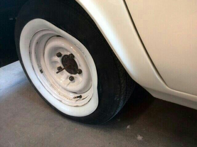

Tere
Kas kellegil on kogemusi ,,sovietcarpartsist,, ostetud valgete rehvi äärtega. Nimelt hakkavad nad isegi linna kiiruse juures velje vahelt välja ronima ja lotendama. Montaazi vōib teha ka piinliku täpsusega ja proovitud on ka ilma montaazi määrdeta, aga tulemus on sama.Tegemist on Volga originaal rehvide ja velgedega.
Kui kellegil on olnud sama probleem äkki saaks teada, kuidas sellest veast lahti saada.
Pilt lipendavast äärest

Pakun variandid a) loobuda b) liimida c)värvida.

Ei tea vene toodangu "keemilist koostist" aga Soomemaalt toodud peavad ilusti vastu. Nõukaaegsed 13" valged randid (mossele) läksid vist rohelise seebiga hästi külge ja ei mingit "lotendamist". Kui ainult paigaldusel "rehviseebiga" üle ei pingutatud.Rolleyes

Ma nõukaajal parteis ei olnud ja paraadil ka ei käinud,aga minu 408IE küljes olid ka sellised rõngad ja püsisid küljes küll vaatamatta mudas ja savis müttamisele.Antud juhul vist tegu ikka materjalis mis lokkima kipub.Äkki on mõeldud seisvale näituse autole või toodetud nn koperatiivide ajastul kui tehti kõike mida kannatas müüa.

Need konkreetsed rōngad on ostetud sovietcarpartsist ja väidetavalt on neid müüdud väga palju,aga jah kes teab kas need ka ringi sōidavad.Rōnga peal on veel reljeefne kiri ATLAS

On meilgi riiulis ühed Atlase valgedrandid. Mõeldud 15 tollisele pastlale aga 1940 cadillaci velje ja 235/75 Continentali pastlaga ei lasknud end küll korrkektselt paigaldada. Ilmselt märksõnaks ikka liim vms.

http://www.vammalanrengaspalvelu.fi/ on koht ja peaks ka ligemalt saama kui vähe otsida. Kuid kaasaegsetel rehvikutel on selline asjandus mida varasemal ajal ei olnud.Nimelt "veljekaitse" .Selle pead kas maha lihvima või hankima sellise rehvi millel seda üldse pole. Samas ka VW põrnika osi müüva firma Hot Cars müüb neid.

Ehk kasutati rehviseepi igale poole. Kuid peaks "kuivalt" peale tõmbama. Ehk seep va libeaine lasi kummimaterjalil elada oma elu. See oleks sama nagu tõmmata bike rehvid seebiga peale ja kohe pärast seda minna teele sajaga lajatama ja siis panna pidurid plokki ,velg peatub aga rehv vana sunnik liigub tänu libeainele endiselt .... . ++++++

Ilma seebita ja max 100 km/h. Isiklikult arvan,kui nendest nõuetest kinni on peetud ja ikka lopendavad siis tegu praagiga.

Said pandud need Atlase omad gaz 21 le. Originnal rehv ja velg. Püsinud ~2000 km ideaalselt. Paigaldatud ilma igasuguse seebi ja veeta. Rehv velje äärepealt maha, atlas vahele ja uuesti õhk sisse. Eks veidi pidi siit sealt sättima, et äär äärega ilusti jookseks aga kui paigas siis jäi ka paikka. Lätakate toodang(vene aegsed) näeks muidugi parem välja, sest atlased on suht kitsekeeled nendega võrreldes.

Mingit libestit white-wallide paigaldamisel kasutada ei tohi.
Oman neid samu Atlase vidinaid teist aastat ja võin öelda et nad püsivad kenasti küljes ka Eestis lubatud maksimaalse sõidukiiruse suuremal ületamisel.
Probleemiks on liiga laiade velgede ja liigkitsaste rehvide kasutamine, seljuhul kipub whitewall rehvist eemale jääma.

Meil oli asi risti vastupidi - veljed suht kitsekeeled ja sussid 235/75 R15. Mulje jäis selline, et võiks toimida hoopis 16 tollise velje peal, kuigi markeering 15.

Ok,prooviks siis korra veel, aga ütle Kytt kust sa seda ,,bead sealer,,-it said vōi ei kasutanud sa seda üldse ja panid täitsa kuivalt.
#19
Ei mingit libestit siis püsivad hästi. Mõlemal korral on kasutatud Atlasi toodang, mis olid toodud Lätist. Kolm aastat ning 100+ km/h pole mingit probleemi.

Bead sealer on see musta värvi kleepuv möks mida rehvitöökojad kõveraks sõidetud velje puhul rehvi ja velje vahele määrivad et asi õhku peaks. Mina jätsin selle mögla panemata, jõudsime rehvimehega konsensusele et tänu värskelt liivapritsitud-pulbervärvitud velgedele jääb asi niigi piisavalt tihe. Kindlasti ei tohiks unustada haamritööd, sest kui see kummirõngas rehvi ja velje vahele toppides veidigi ellipsisse jääb on loperdamine ja hilisemad rebendid kerged tulema.
