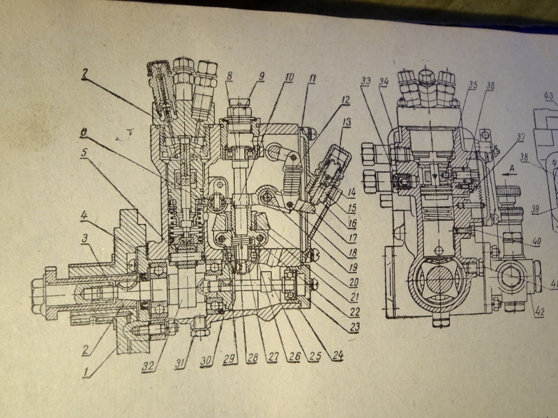

Kui tehnilist ja loogilist mõtlemist on siis võib ise sisse piiluda,aga kui pole siis ära näpi tõesti.Pöörispea pumpa pole lahti võtnud,aga russi ridapumbal vahetasin ise plunserid ,keerulist midagi.
Panen ka igaks juhuks pm kaubabajast tuuri pandud pumba pea ehituse ja vanast raa,matust pumba joonis.

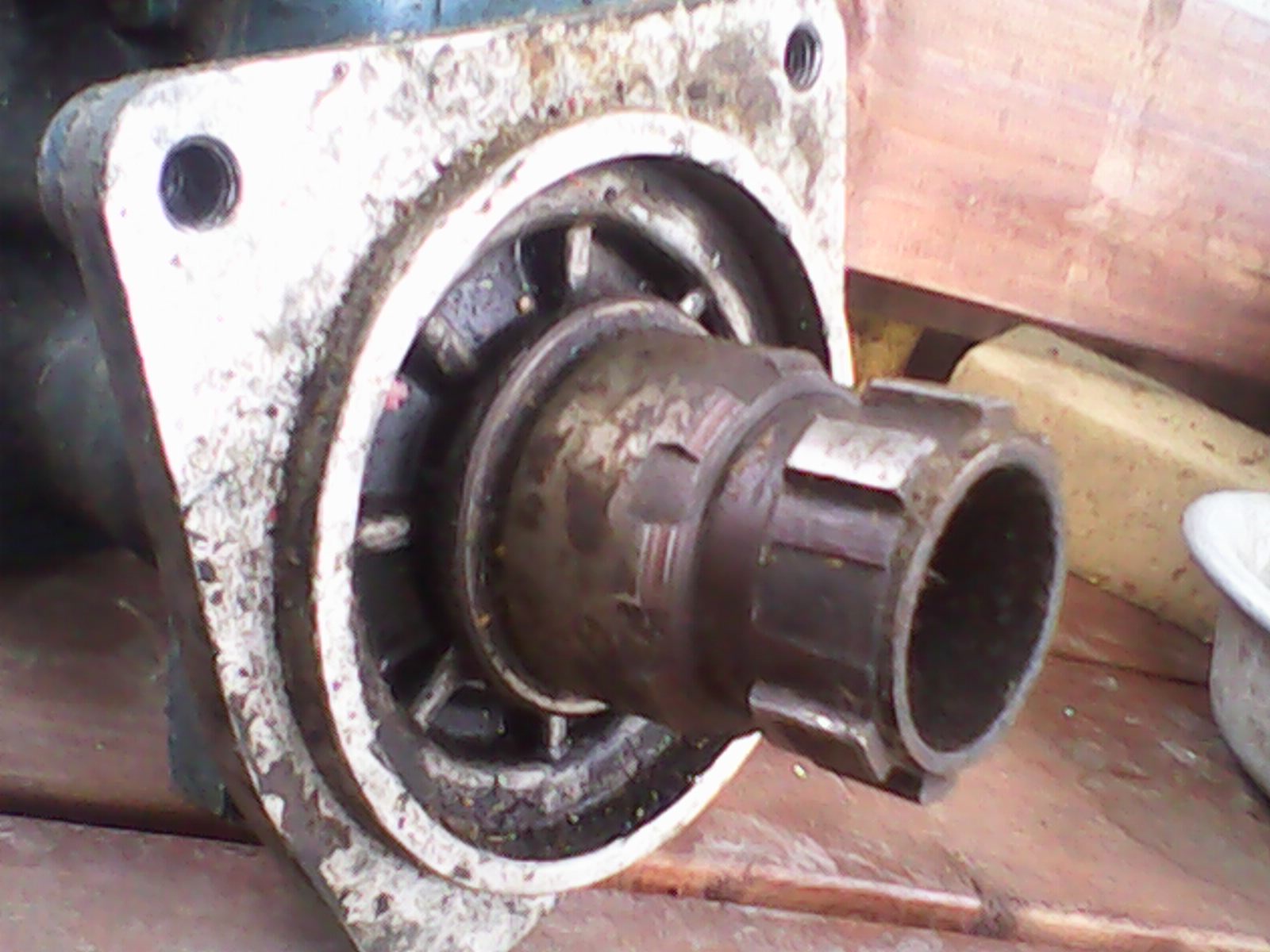

30-07-2014, 11:08 AM
Ma kaldun arvama,et täitsa mõtetu üritus seda pumpa remontida. Siin küll olnud jutte kuidas ostetakse uus pump ja see hakkab kohe kütust regulaatori kaudu välja ajama. On ka ise proovitud remontida. Sai vahetatud need pumbapea O-rõngad aga viga pole nendes vaid hoopis dosaator muhvi liigutavas jubinas,mis pole lahti võetav ja logiseb.

Lekib täppispaari vahelt. Rõngastihendi vahetus Sind ei päästa.
Kui tahad vältimatut edasi lükata, tööta kaaneta. Meie oma kestis kolm nädalat enne, kui kinni jooksis (vast kümmekond mototundi). See oli siis, kui pumpasid saada polnud.
Täppsipaari vahetus pole raketiteadus, kuid pöördkolvi pead külge panema õiges asendis ja pärast pumba ära stendima. Ridapumbaga on lihtsam, kuid tasandamata etteannetega võib "kvaliteetsete" vene osade erinevuste tõttu väntvõlli lõhkuda.
