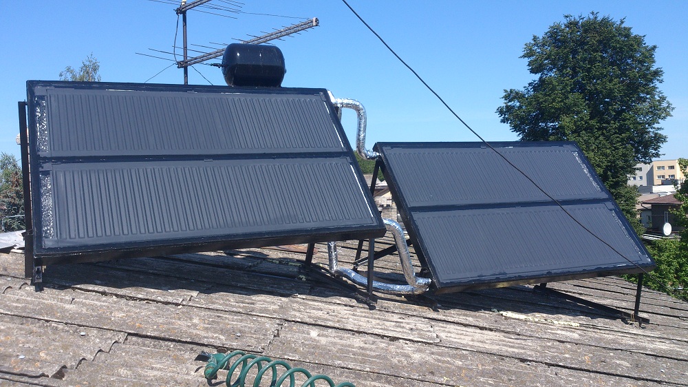

(14-05-2012, 20:58 PM)Basilio Kirjutas:  Nonii, asi koos ja töötab!
[Pilt: attachment.php?thumbnail=39170]
Vahetasin välja ka talvel iseenesest pooleks läinud kuulkraani, mille asemel siiani "pime" oli. Siis sai boilerile trassisurve sisse lasta ja õhtul ka esimese ämbritäie sooja vett. Terve 200L boileri soojaks saamine võtab mitu päeva. Kui vanarauast veel ühe sellise radika leian, teen ehk teise paneeli veel kõrvale. Saab "pauerit" juurde. Suvel rannailmadega peaks seesama kah asja ära ajama.
Praegu on nii, et kui pump 50* juures käivitub, lüüakse soe vesi kiiresti boileri kütteringi ja paneeli temperatuur langeb 40*-ni mõne minutiga. Kui kaua uus laar vett soojeneb, seda ei mõõtnud, aga võtab ikka aega. Reaalajas vee soojendamisest on asi kaugel. See-eest on pumba tööaeg ja seega elektrikulu minimaalne. Mõtisklen siin, kas osta pumba käitamiseks 5W eraldi päikesepaneel või vedada kaabel olemasolevast süsteemist.
Tänud Basilio idee eest! Natuke täiustamist ja toimib suurepäraselt. Smile
120 liitrine boiler 3 tunniga 70C. (5 tunniga natuke alla 80C) kokku 3m2 paneeli pinda.
(Nelikanttoru, vinkelraud, peno, tzinkplekk, plekk radikad, karastatud klaas(lume raskusi kandma), autoklaasi liim, Hammerite värv, roostevaba ühendus torud, isesulguv klapp, AA klassi spets pump, kontroller, kahe süsteemne boiler jne.)
Ise teha: Odavam, kui poekomplekt ja meie lume raskustele ja tormidele ka vastupidavam.
Väga vinge! Kas klaas on ühe- või kahekordne? Ühekordne klaas on praeguste ilmadega hea, kuna väldib keemaminekut. Soojakadu läheb lihtsalt nii metsikult suureks, et tasakaalustab enne keemaminekut ära. Sügisel ja varakevadel aga on ühekordne paha, jahutab liiga maha, eriti tuulise ilmaga. Ise plaanin sügis-kevadiseks hooajaks katta olemasolev klaas Makroloniga. Ehk hoiab paremini sooja.
Ühekordne. Olen mõelnud paketi peale ja saaks juurde kleepida, kuid... .
Makroloniga - thx vaatab, mõtleb.
Ei taha süsteemi keeruliseks ajada, aga eks saaks ülekuumenemise tarbeks miski termostaadi + radiaatori(välise) ringluse tekitada.

Minul on suurem osa perest praegu kodust ära ja ainult kahekesi tarbides kipub temperatuur üle 50*C minema. Duši all käin 2x päevas, kuna müttan kraavis ja olen mullane nagu kurat. Kui kõik kodus, siis temp 40* ringis. Keemamineku hirmu ei ole, aga sooja vett puudu ka ei tule, kõik saavad lobistada. Elektriboiler on ammu seinast välja tõmmatud, pole tarvis...
Minul lööb kiirtelt 75-80C juurde(vahepeal viskab 85C). Nagu Basilio mainis ühekordne klaas jahutab. Kunagi kui aega saan, lisan teise klaasi ja ülekuumenemise tarbeks termostaadi ja radika ringi. Siis toimib kevadel ja sügisel paremini ja ehk ka talvel.
Olen igati tulemusega rahul Rolleyes
