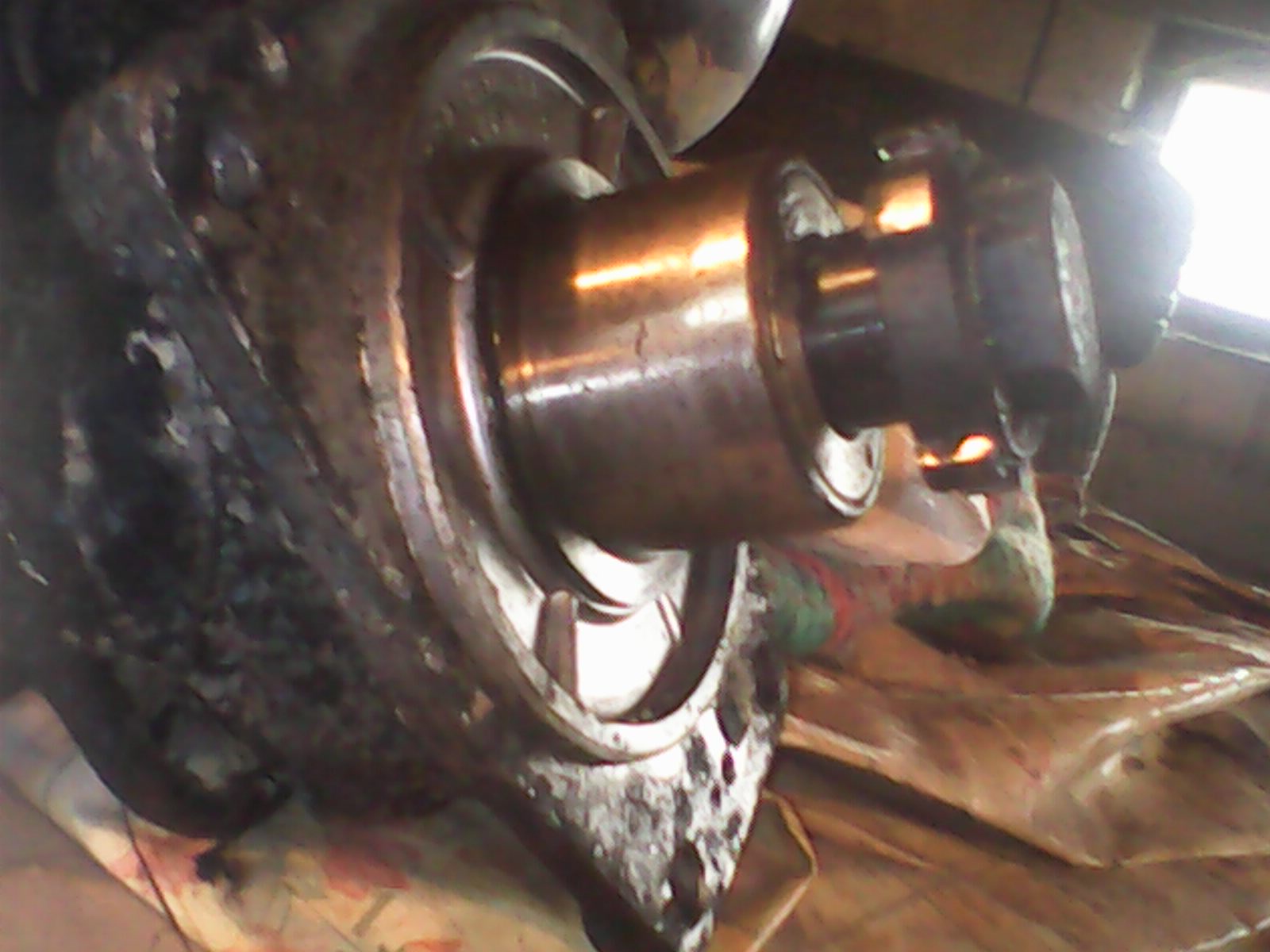

Eelnev teema lahendus lõpuks uute pihustite paigaldusega,
ostetud uued, stendist läbi ja peale. Kõik OK.
Aga nüüd selgus uus probleem, õlide vahetusel selgus et KSP-st
tuli seda õli/diisli ollust liiga palju välja, ja seda nivoo avast.
Täna sai võetud KSP küljelt 4 kruviga kaas maha, käima pandud
sealt pritsis kütust. Küsimus, kas KSP pea tuleb maha ainult 4
mutri lahti keeramisega või ...
Lahti tuleb. Aga edasi?
Vii heaga asjatundjale, jääb järjekordne pump rikkumata.
Viiks, aga asjatundja septembrini puhkusel,samas on niita vaja,
"PRIA" käib peale.
Seal "Pea" alumises otsas 1 O-rõngas, kas selle vahetusega asi
paraneda ei saaks? Küsimus nimelt selles, et peale tunnist töötamist
hakkab jõud kaduma hooldusniidukit taga vedades.

Siis kui jõud kaduma hakkab,keera need neli kruvi lahti mis hoiavad külje peal seda ruudu kujulist luuki ja las jookseb see üleliigne kütus sealt välja. Oli sama kogemus 40-ga.

Kui tehnilist ja loogilist mõtlemist on siis võib ise sisse piiluda,aga kui pole siis ära näpi tõesti.Pöörispea pumpa pole lahti võtnud,aga russi ridapumbal vahetasin ise plunserid ,keerulist midagi.
Panen ka igaks juhuks pm kaubabajast tuuri pandud pumba pea ehituse ja vanast raa,matust pumba joonis.

Ma kaldun arvama,et täitsa mõtetu üritus seda pumpa remontida. Siin küll olnud jutte kuidas ostetakse uus pump ja see hakkab kohe kütust regulaatori kaudu välja ajama. On ka ise proovitud remontida. Sai vahetatud need pumbapea O-rõngad aga viga pole nendes vaid hoopis dosaator muhvi liigutavas jubinas,mis pole lahti võetav ja logiseb.

Lekib täppispaari vahelt. Rõngastihendi vahetus Sind ei päästa.
Kui tahad vältimatut edasi lükata, tööta kaaneta. Meie oma kestis kolm nädalat enne, kui kinni jooksis (vast kümmekond mototundi). See oli siis, kui pumpasid saada polnud.
Täppsipaari vahetus pole raketiteadus, kuid pöördkolvi pead külge panema õiges asendis ja pärast pumba ära stendima. Ridapumbaga on lihtsam, kuid tasandamata etteannetega võib "kvaliteetsete" vene osade erinevuste tõttu väntvõlli lõhkuda.
Minu soovitus: lase sellega Võiduka Lõpuni ja siis soeta ridapump.
