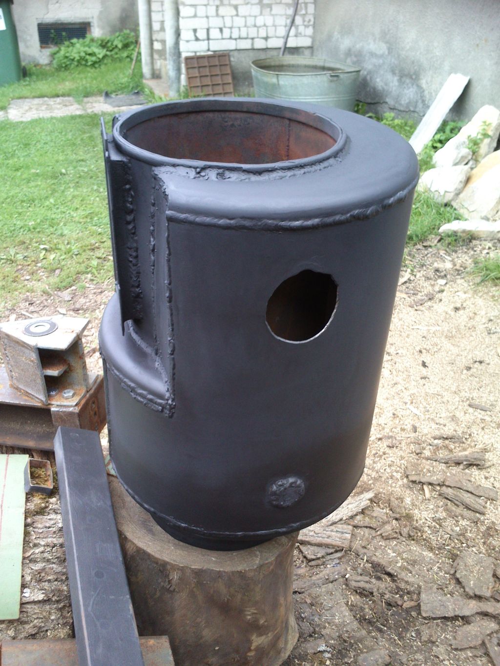

Edasi läheb kuum õhk puukuivatisse. Et kõik jälle ausalt ära rääkida ... jne pean alustama kevadest, kui riidast toodud puud olid nii ära vettinud, et pigem keesid kui põlesid. Hädaga polnud muud teha kui kütsin pesuköögis Pioneer pliiti ja kuivatasin katlapuud selle kohale asetatud restil. Asi nägi välja nagu tahtlik süütamine ja tuletõrjeinspektoriga oleks juttu jätkunud kauemaks...
Nagu ikka vantsis Basilio käed taskus kuuri taha ja vaatas "podrutšnõje materjalõ" üle.
Pärast mõningast töötlemist sai sellest niisugune asi:

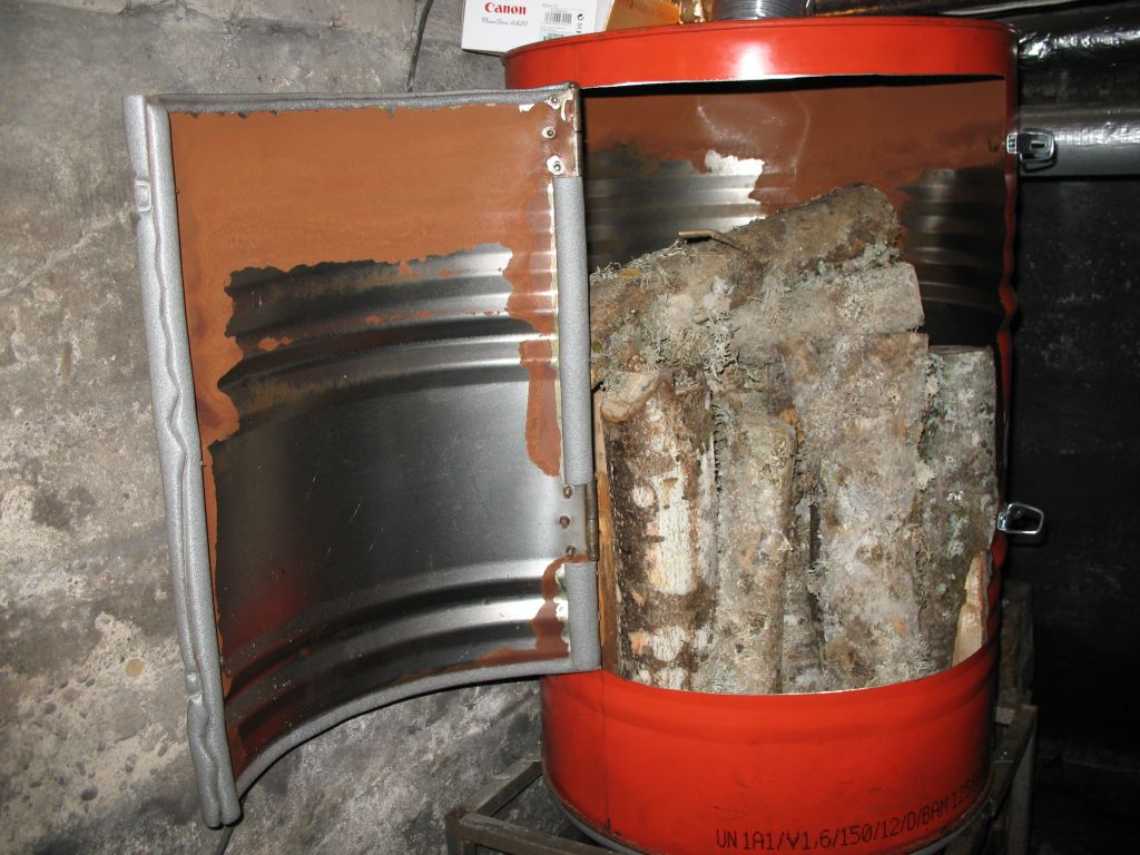

Õhu ringlus on selline, et I korruselt võetakse õhk ja torusse istutatud arvutiventikas surub seda altpoolt soojusvahetisse, kust see suundub edasi puukuivati alumisse otsa. Kuivati tünn on enamvähem hermeetiline. No nii kuidas õnnestus. Ehituse ABC-st avastatud erineva läbimõõduga poroloontihendid on üllatavalt tõhusad. Sealt edasi läheb soe õhk uuesti I korrusele kõrvalruumi, mida mõnedel vabadel hetkedel püüan sisustada tööruumina. Lükkav arvutiventikas käib 24/7, kuna selle voolutarve on väike ja vähesegi päikese olemasolul 12V elekter enivei tasuta. Kütmise ajal käib ka tööruumis olev ja tõmbele töötav 230V 19W vent, mis puhub sooja õhu ruumis hooga laiali. Mõte oli talvel tööruumi (umbes 12m2)soojendada. Üllatuseks annab "Afterburner" rohkem sooja kui oleksin osanud arvatagi. Praeguste ilmadega lööb terve selle majapoole kiiresti soojaks. Alguses oli mure puudest eralduva niiskuse pärast. Esimene ajutine juudiplekist soojusvaheti sai tehtud juba varakevadel ja siis sai ära nähtud, et pole hullu midagi. Märgatavat rõskuse kogunemist ei täheldanud. See julgustas tegema asja kapitaalsemalt. Kui niiskusega peaks siiski probleem tekkima, tuleb teha lõõtstorust lihtne soojusvaheti, mis soojuse tuppa jätab ja maha jahutatud niiske õhk juhtida õue.
Asi toimib ja olen väga rahul. Kui finantsid järele venivad, saab süsteemi soojad osad villaga ära soojustatud.

Vahepeal täiendasin veidi puukuivatit. Kuivati põhja sai paigaldatud Volvo jahutusventikas, mis oli hea ümmargune ja istus 8-kihilisest vineerist välja lõigatud sobitusrõnga abil sinna nagu pessa. Ventikas on lahtine ja püsib kohal tänu oma raskusele. Sobitusrõnga ümber on liimitud aknatihend mis peale serva tihendamise summutab ka vibratsiooni. Ventikas käib 5V-ga nii vaikselt, et kuulda on ainult kuivati põhjas tiirutava prahi krõbin. Seda ventikat oligi tarvis kuivatis õhukeerise tekitamiseks, et puud ühtlasemalt ja paremini kuivaksid. Muidu kippus tekkima selline efekt, et soe õhk jooksis sealt kust lihtsam joosta oli ja mõned halud jäid niiskeks. Torustiku lõpus olnud 230V väljatõmbeventika sai nüüd eemaldada, polnud tarvis.
5V toidet annab arvuti toiteplokk, mis lülitatakse praegu tööle koos katlaringi pumbaga.
Puukuivatil nüüd juba mõnda aega villast kasukas ümber ning sees kombineeritud temperatuuri ja niiskuse andur DHT11. Soojustamine tõstis kuivati temperatuuri tunduvalt. Kõvemal kütmisel kuni +60*C.
