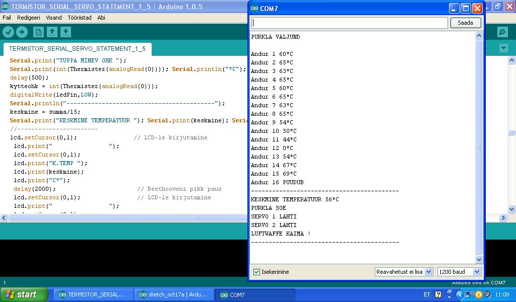

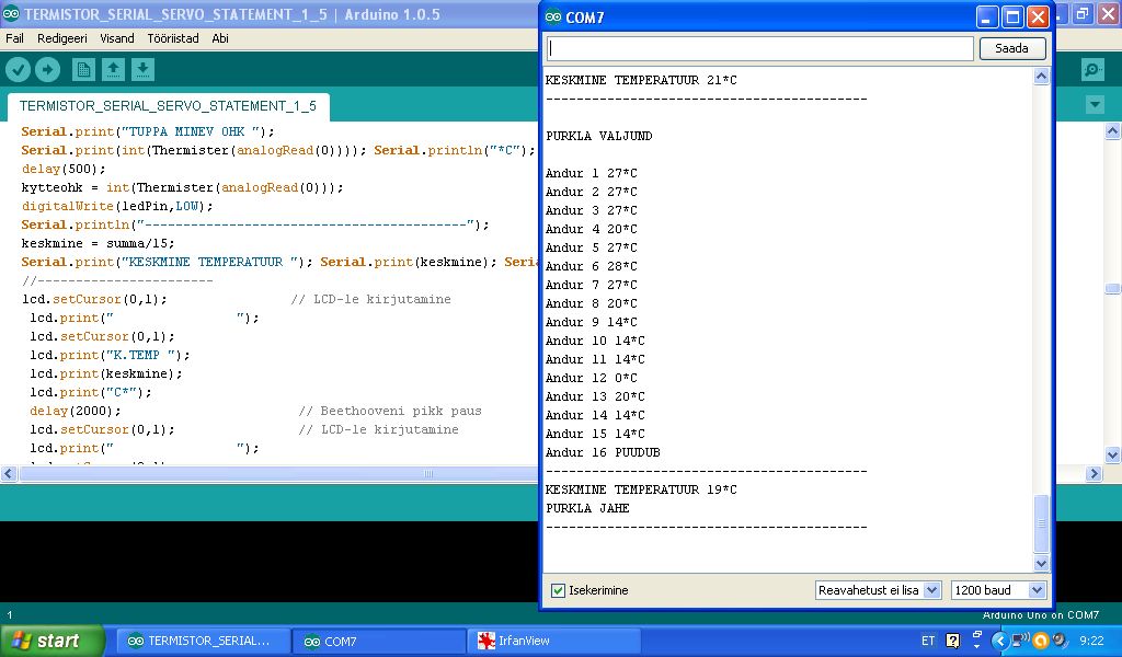

Nonii, täna on taevas hästi selge ja päike lajatab täiega. Hoolimata sellest, et pere mind tavapäraselt kõigest väest projektidest eemale kisub, olen soojustanud tubadesse minevad vent torud ja kadusid seega tublisti vähendanud. Purkla lõpus olevad andurid on ajutiselt ühendatud rippkäki külge,
kust saab arvutiga ühendades kätte esimese tõese temperatuuriinfo.
Hommikul poole kümne ajal temperatuurid purkla väljundis olevate purkide päikesepoolsel pinnal sellised:
Anduri nr. 12 näit on pullikaka, seal on tekkinud katkestus. Pole veel saanud aega otsida.

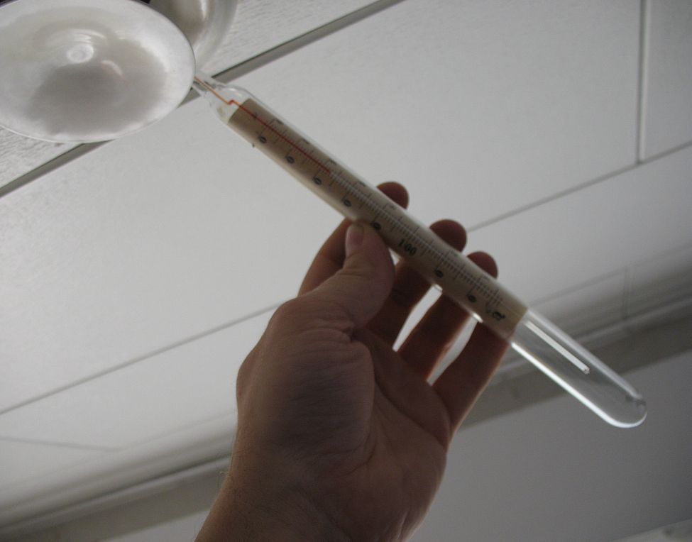

Kella 11 ajal on asi juba tummine Cool
Tuppa kõik kraadid küll ei jõua(siinkohal tuleb veel tööd teha), aga ikkagi piisavalt!
Kuna numbrid kraadiklaasil jäid udused ja fotokal said akud just sel momendil otsa, siis ütlen et 46*C tuli ära.
Muide, õhk võetakse sirgelt õuest, kus on +5*C.  Wink Ventika tootlikkust ei oska umbeski öelda, aga õhku tuleb ikka lahinal. Ventika lülitamine käib hetkel veel käsitsi ja ventilatsiooniavade klappide servodega liigutamine tegelemisel, aga soft on juba kirjutatud. Ehk siis softi poole pealt olen juba vaadanud, nüüd jääb hardcore lõpuni teha. Et oleks Bueno!
