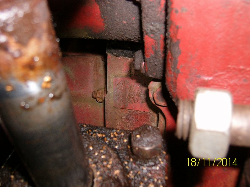

Hakkasin juba kahtlustama, et kodanik Alzheimer on järjekordse sektori minu mälust endale saanud, sest, nagu te mäletate, väitsin ma veidi eespool, et number on käigukasti tagaosas. Parempoolse pedaalisüsteemi kandis on mideks keegi hoolikas ülevaataja põhjalikku kraapimist teinud, aga seal tol konkreetsel masinal numbrit ei ole, täiesti sile pind. Pilt on tehtud suunaga tagumise tõstesilindri ette.
Selle koha peal said fotoka akud tühjaks, loodan, et saite aru asukohast, mida mõtlesin.
Kui nüüd keegi väidab, et number peab olema kuskil mujal ja minu viidatud kohas on iselöödud numbrid, ei oska vastu vaielda, sest masina ajalugu kaob nõukogude aegade hämarusse ja väidetavalt olevat ta kap. remondis ka käinud.

To wiki432 kas sinu masina puhul on tegu vladimiri või harkovi tehase masinaga? (kõige lihtsam vaata kapoti otsas kas on kiri XTZ või VTZ)
Olen umbes 5-6 masinat näinud millel see raaminumber asetses fiksaatorkarbi ees.  Sinu näidatud silindri taga näen raaminumbrit esmakordselt ja nii suurelt sisselööduna. (tean üht mtzi millel löödi niimoodi peale kapitali numbrid sisse.  Ma kahtlustan, et kapitalis läks korpus vahetusse ja löödi uued numbrid.
Samas hea teada, kus neid numbreid veel löödud on. Minu masinal näiteks ei ole arki ülevaataja arvele võtu ajal leidnud seda numbrit ja masina paberites ei ole raaminumbrit sees. (dokid on, arki number on, raaminumbrit netu)

Kapott on ümarama otsaga, peal kiri ХТЗ. Samas ei ole aimugi masina varasemast ajaloost või mis juppidest kokku pandud.
Edit: lisan, et rool on ka veel pronksmutriga ja mittereguleeritav, seega peaks ka tagumine osa ХТЗ-i aegne olema.
